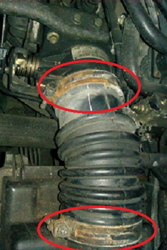

Niestety poległem już na początku ponieważ nie mogłem ściągnąć gumowej rury łączącej filtr powietrza właśnie z przepustnicą. Oczywiście poluzowałem metalowe obejmy z filtra oraz przepustnicy. Guma z filtra zlazła bez problemu natomiast od strony przepustnicy – ani drgnie. Przedstawiam fotkę z prezentacją:
Na czerwono zaznaczyłem metalowe obejmy i tak jak wspomniałem tej z przepustnicy nie mogę ściągnąć.
Mam więc do Kolegów pytanie: czy tę gumę trzyma jeszcze jakaś dodatkowa obejma oraz czy po prostu potraktować ją bardziej po "męsku"?
Aha, kupiłem w sklepie specjalny spray do czyszczenia przepustnic (tak naprawde do czyszczenia gaźników, ale to podobno to samo).
Dajcie znać jak to cholerstwo ściągnać a jutro wspaniałym akcentem zakończę 2012 rok :D

Postprzez dobrzyn22 » 30 gru 2012, 20:44
gregory_z napisał(a):czy tę gumę trzyma jeszcze jakaś dodatkowa obejma oraz czy po prostu potraktować ją bardziej po "męsku"?
po męsku, lecz z wyczuciem, co by pół auta razem z rurą nie wyszło ;) nic więcej jej tam nie trzyma

Postprzez qweerty » 31 gru 2012, 13:15
Zgadza sie, trzeba ja paluchami ciagnac od jej konca, a nie ciagnac za przewod.
