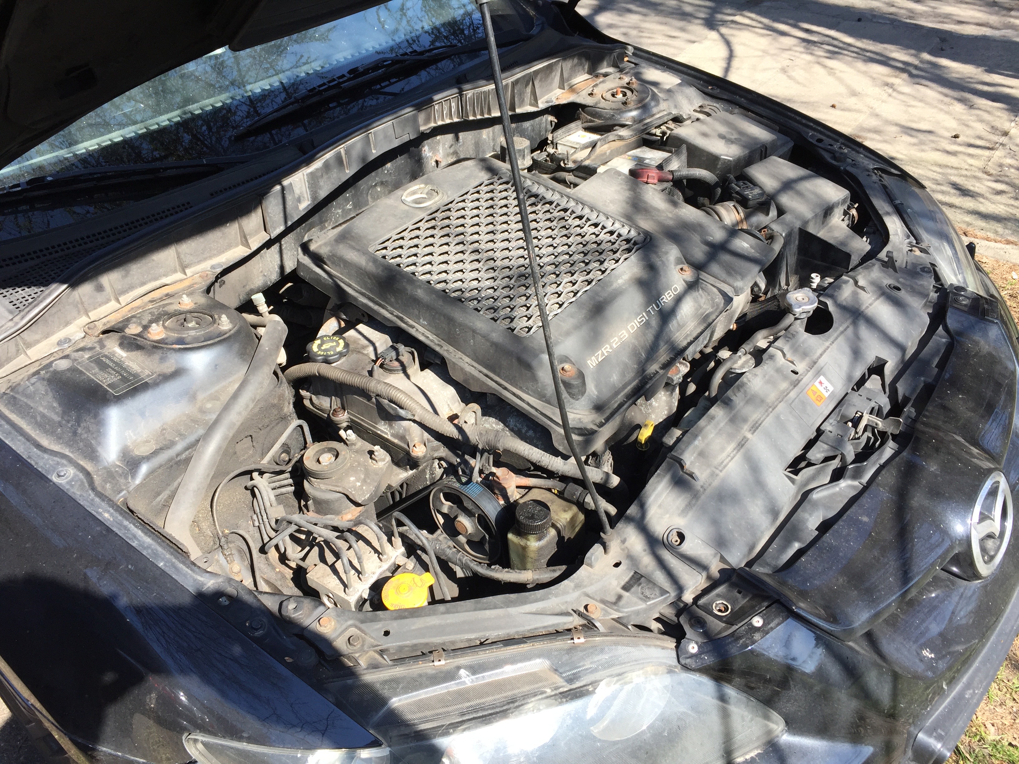

Postprzez tadziol » 2 kwi 2017, 18:41
Dopisano 02 kwi 2017 19:54:
Dopisano 02 kwi 2017 20:02:
To następny w kolejce do remontu
