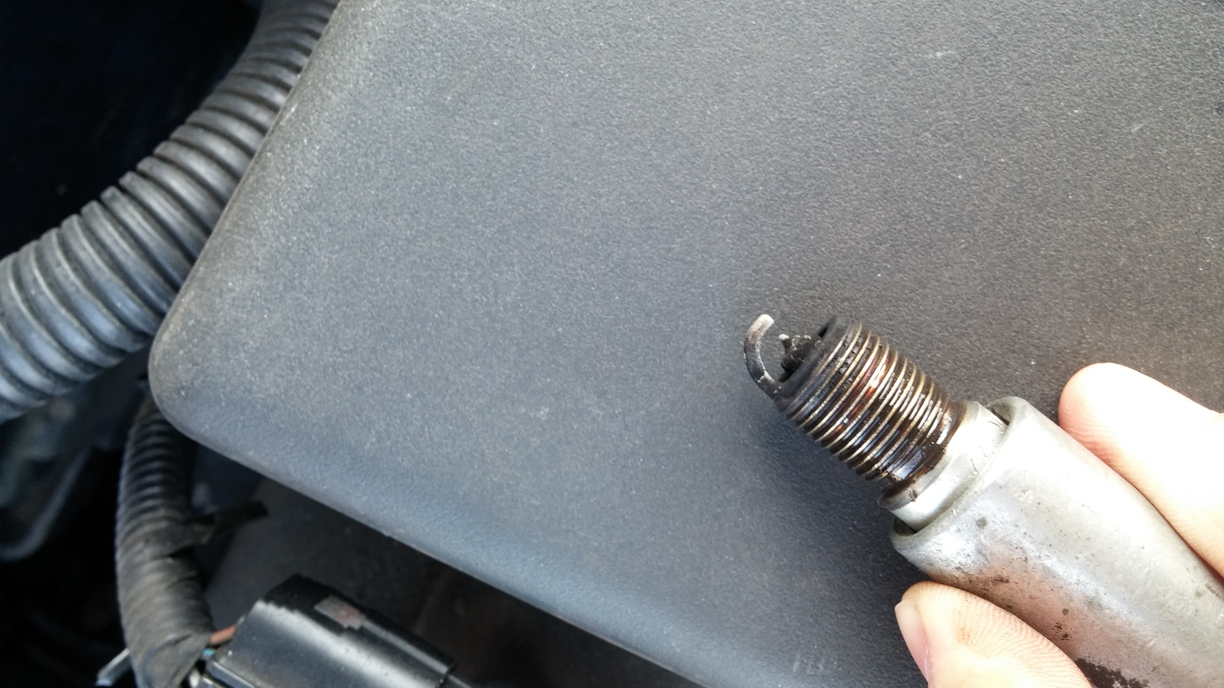

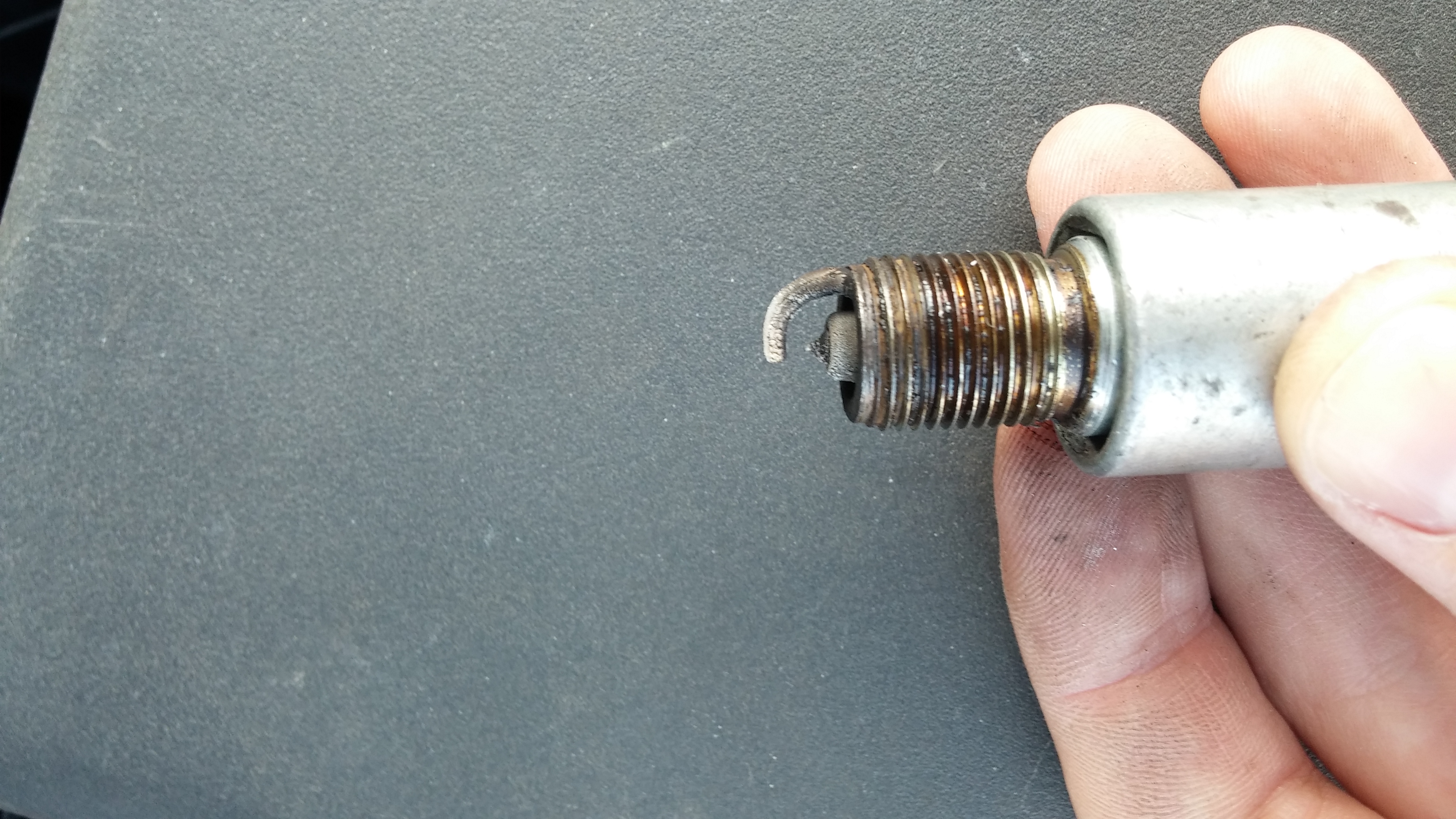

Postprzez bartexmielec » 29 sty 2017, 14:20
Panowie co sądzicie o takich świecach? na dwóch świecach na gwincie było delikatna czarna wilgoć koloru czarnego(tak jak na zdjęciu) , świece oryginalne Mazdy, świadczy to o zużyciu oleju?
Mazda 2.3 166koni benzyna 227tys. km

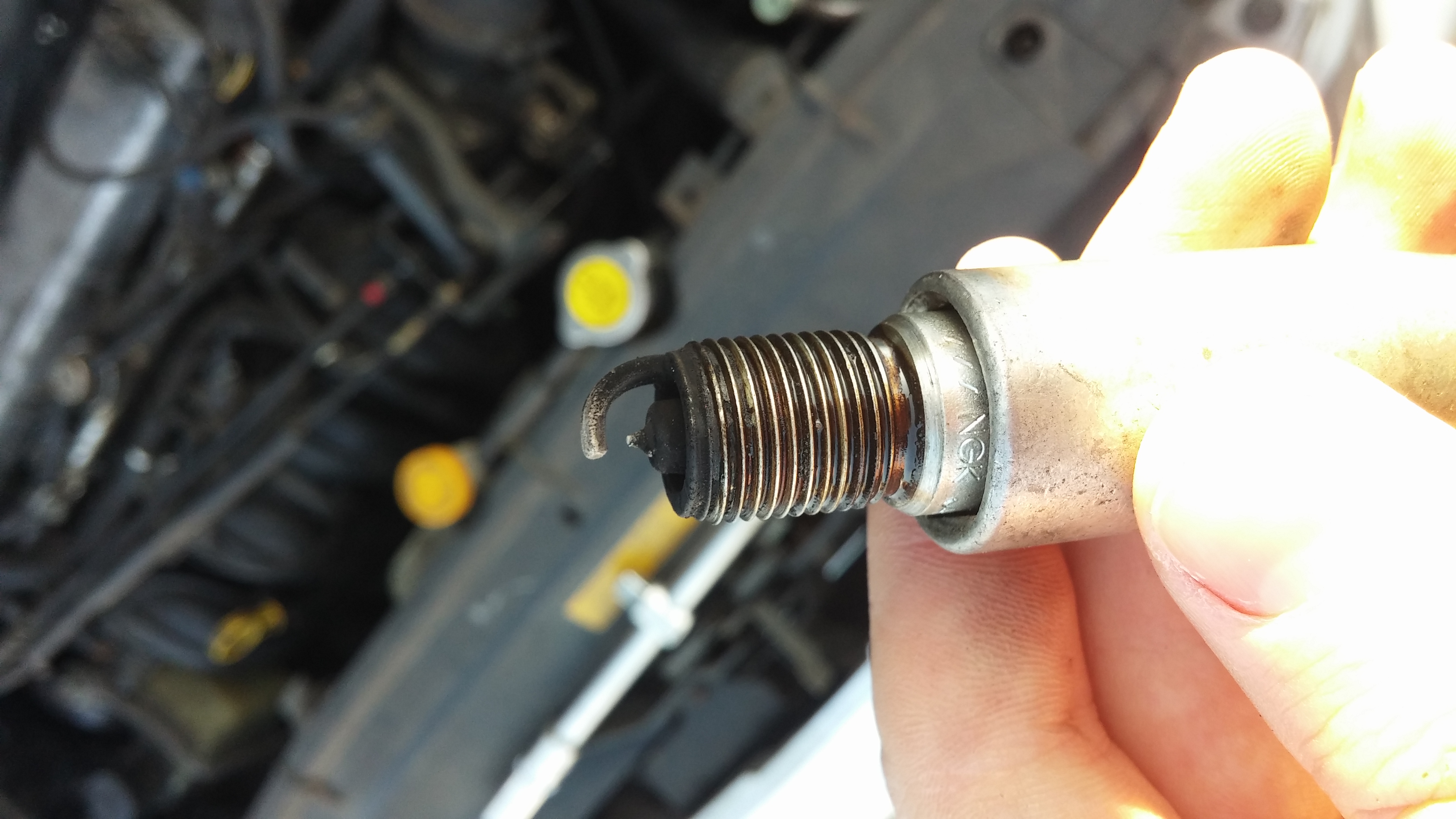

Postprzez bartexmielec » 3 lut 2017, 20:41
Panowie, wymieniłem świece na nowe, przejechałem 170km i odkręciłem świece, znowu czarny nagar (suchy czarny), co może być przyczyną tego zjawiska ?

Postprzez t34567 » 6 lut 2017, 13:56
Ile Ci oleju bierze?

Postprzez bartexmielec » 9 lut 2017, 23:19
i tu jest problem z olejem, bo zmieniłem olej 400km temu, sprawdzałem wtedy rano i było ok. 2/3 bagnetu, dziś po przejechaniu ok. 400km jest na minimum, tzn. do dziś wlałem 4l od razu mówię że do mojego silnika książka podaje że wchodzi 3.5l z wyminą filtru. Co ciekawe dziś wlałem ok. 0.5l i bagnet pokazywał 2/3, pojechałem na wymianę tłumika i u mechanika po 6h stania na płaskim sprawdziłem olej a tu lipa pokazuje minimum, więc załamka, pojechalem od mechanika do dziewczyny 2km i auto stało 3h sprawdzam bagnet znowu 2/3, nie czaję czemu tak, na sto procent wszystko mierzone na płaskiej powierzchni. Ogólnie załamuję się bo auto mam 2 tyg. i chyba silnik do remontu

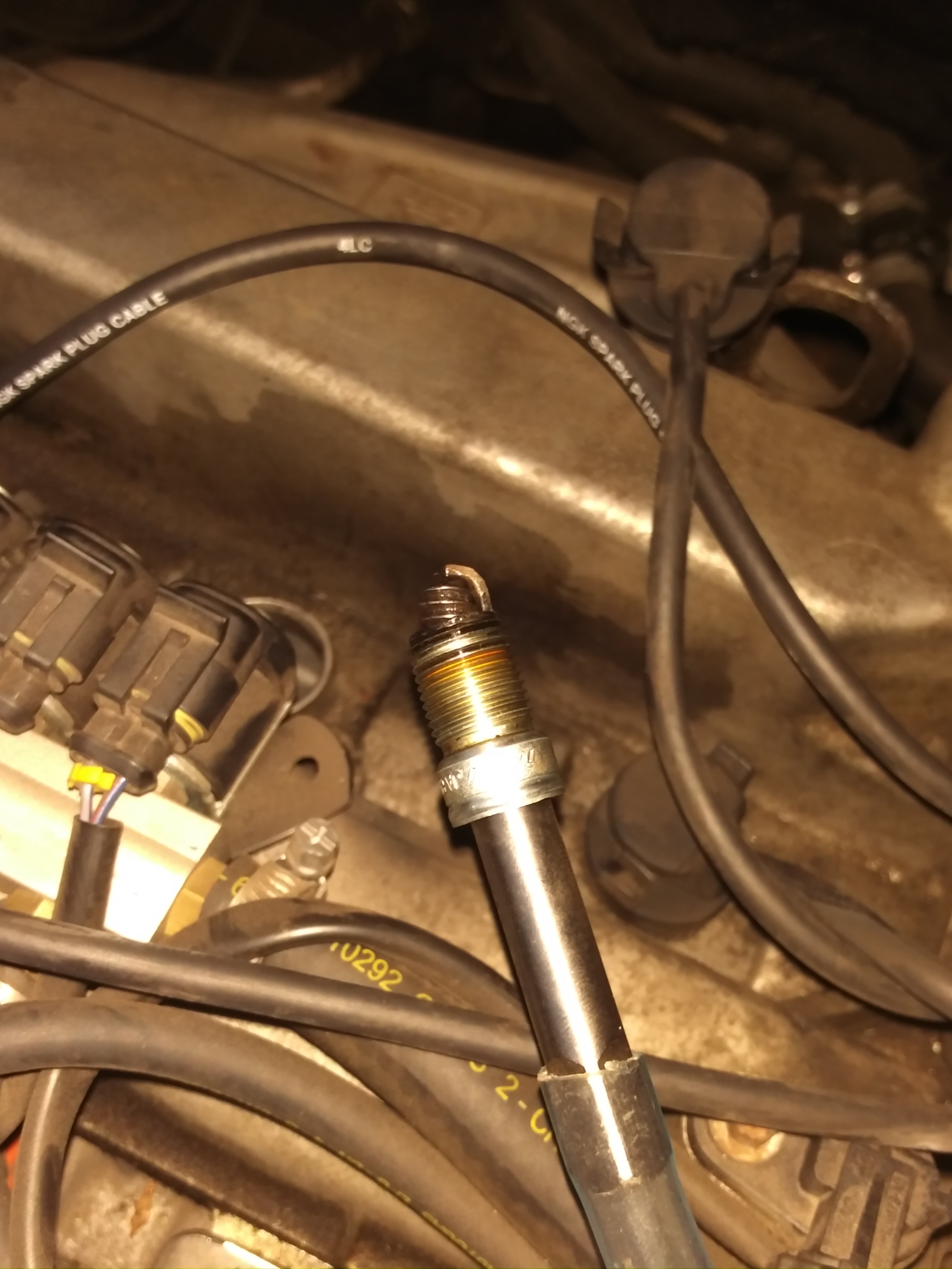

Postprzez CLAU » 29 lip 2017, 14:49
Od jakiegoś czasu doświadczałem przerywania przy dodawaniu gazu z bardzo niskich obrotów. Dzisiaj wymieniłem świece na nowe bo poprzednie zamontowałem 90k km temu.
Takie przygody wyszły:
Jak widać, są przebarwienia i jakby okopcenia na jednym kablu oraz widoczne ślady jakiegoś przebicia na izolatorze starej świecy. W ramach testu pozamieniałem stare świece miejscami, była poprawa, mniej przerywań.
Kupiłem i zamontowałem nowe świece – Denso IT20TT. Brak jakiegokolwiek przerywania, zrobiłem test jadąc pod dosyć strome wzniesienie, 1200rpm na 4 biegu, bez zająknięcia. W najbliższym czasie wymienię również kable mimo, że wszystko jest jak na razie ok.
