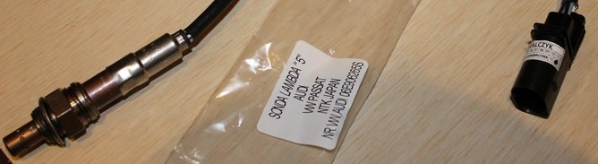

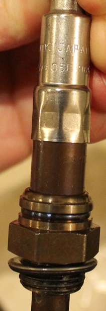

Dziś odebrałem sondę NTK. Pierwsze co rzuciło mi się w oczy to brak oryginalnego opakowania. Drugie, brak oznaczeń LZA07-AU4. Czy to nie wygląda dziwnie? Na sondzie jest wybite NTK Japan ale przykładowo na wtyczce -tyco 531. Niby to tyco to amerykańska firma, zajmuje się też elektroniką. Ale nie wierzę, że Japończycy nie umieli wtyczki zrobić? Co wy o tym sądzicie? Ktoś miał do czynienia z LZA07 i pamięta jak to wyglądało?  30 jadę na wymianę, oby tylko zadziałało....

Gdzieś czytałem na forum o tej sondzie. Nie kupiłem jej bo nie działa prawidłowo.

Sonda wstawiona. Przejechałem 15 km, subiektywne odczucia:
– spalanie spadło z 14,9 do 11,4 w mieście. Obiektywnie,na takim małym dystansie się nie mierzy.
– poszarpywanie na zimnym małe, na rozgrzanym jakby nadal, niestety. Obiektywnie, ciężko jest takie coś samemu zmierzyć, może noga mi drgała, może droga była dziurawa.
– check P0420, poprzednio pojawiał się nawet po 40km. Obiektywnie, jak przejadę pierwszy tysiąc bez błędu to będzie dobrze rokować.
