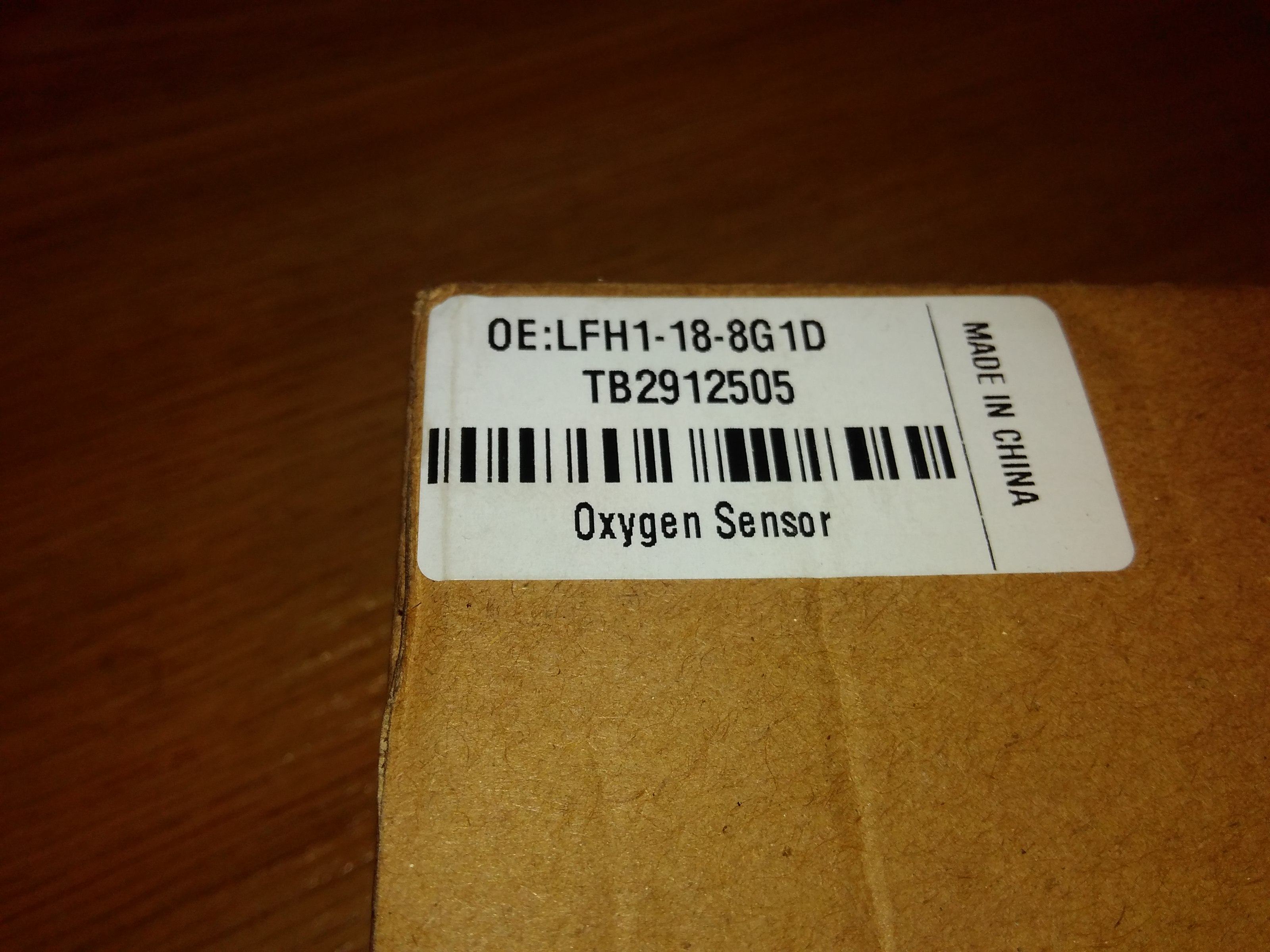

Postprzez t34567 » 14 sty 2016, 11:25
Dotarła do mnie sonda od chińczyka, kupiłem tutaj:
http://www.aliexpress.com/item/Free-Shi ... 97086.html
Sonda nie ma oznaczeń LZA07-MD2:
Idealnie pasowała do auta, po wymianie szarpanie ustało. Zobaczymy ile pojeżdżę. Na dzień dzisiejszy polecam, koszt ok 240zł. Paczka szła ponad miesiąc.
Reasumując:
-szarpanie rpzy przyspieszaniu (najbardziej czuc przy 2k-3k rpm)
-trochę zwiększone spalanie
-pojawiajacy sie i znikajacy check P0421
Rozwiązaniem okazała się sonda.
