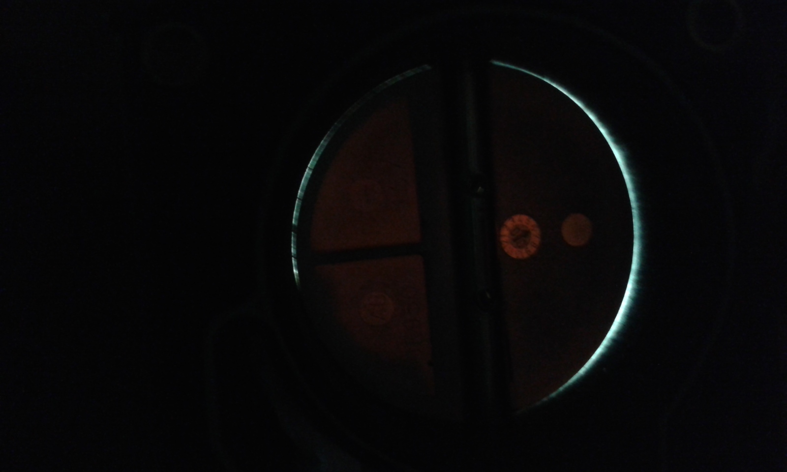

Postprzez WALEK! » 15 sty 2015, 19:41
Witam!
Panowie od czasu czyszczenia przepustnicy przejechałem dokładnie 354 km, żadnych zmian, komp pokazuje średnie spalanie w mieście na poziomie 11,5-14 l, bez względu na długość odcinka jaki pokonuje (hamowanie silnikiem itp. itd., zwykła ekonomiczna jazda)
Dzisiaj po tych 354 km ponownie zresetowałem komputer i zgodnie z tym co wyczytałem w innym temacie, dodatkowo po resecie odpaliłem samochód i zostawiłem na luzie przez 25 min, potem przejechałem się iiiiii żadnych zmian obroty wariują, po prostu wszystko tak jak w poprzednim poście.
Sprawdziłem wszystkie przewody idące od przepustnicy, wszystkie wtyczki, stan płynu chłodzącego w normie. Teraz pytanie gdzie popełniam błąd? Walnięta przepływka? Sonda lambda? Tylko czemu wszystkie te objawy pojawiły się po czyszczeniu przepustnicy? Jakieś sugestie? Świece? Przewody WN?
Od: 19 maja 2008, 16:58
Posty: 20
Auto: Mazda6 GG 2.0 LF17 2003 HB
Postprzez CLAU » 15 sty 2015, 20:56
Uzbrój się w cierpliwośc, przejdzie.
Od: 22 gru 2011, 07:28
Posty: 1329 (1/38)
Skąd: dolnyśląsk
Auto: Mazda 6 – 2003
2.0 LF17
hatchback
Mazda 3 BK – 2005
1.6
Postprzez brodaM6 » 16 sty 2015, 06:36
Podpinałeś pod elema <co?> pokazuje błędy <co?>
Od: 16 kwi 2012, 17:42
Posty: 2363 (12/26)
Skąd: Łomża
Auto: M6 2.3AT UsA-spec.07r.
Postprzez WALEK! » 18 sty 2015, 14:26
Witam!
Dzisiaj pożyczyłem elema, żadnych błędów nie pokazał. Czekam dalej może objawy ustaną.
Witam ponownie.
Po wielu kilometrach i całej masie nerwów postanowiłem zasięgnąć rady zaprzyjaźnionego mechanika. Stwierdził on że prześwit w przepustnicy nie powinien występować, a na pewno nie w tak dużym stopniu i "doszczelnił" przepustnice domowym sposobem, za pomocą kleju, czyli tak naprawdę odtworzyl garb wytworzony przez nagar iiiiiiiiiiiiii magia! Po odłączeniu aku + hamulec na 30 sekund samochód trzyma obroty, wszystko działa jak przed czyszczeniem, wreszcie mogę cieszyć się mazdą. Tak więc uszkodzeniu uległa przepustnica. Aktualnie przeczesuje allegro aby zdobyć przepustnice w dobrym stanie.

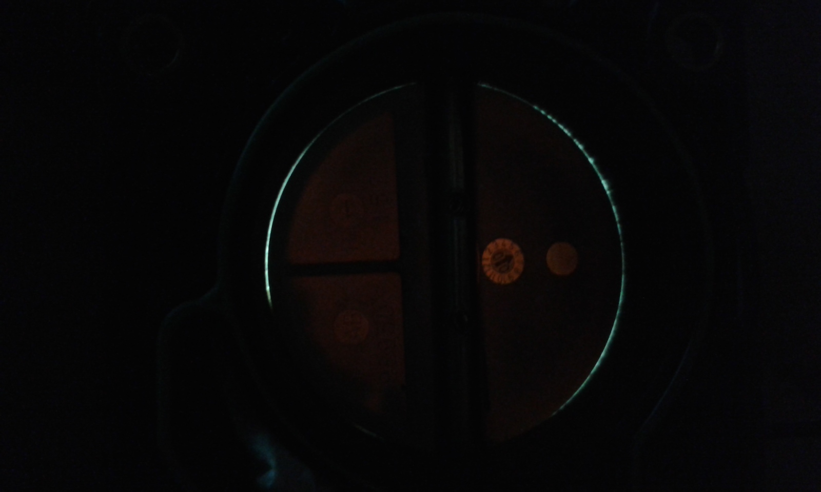

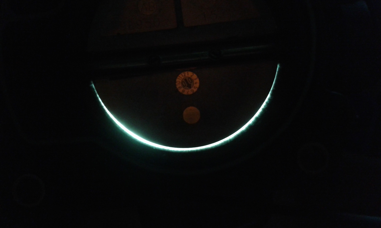

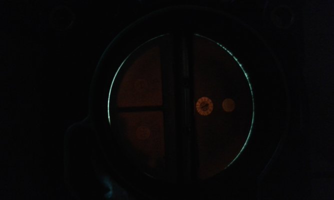

Postprzez lukiPL » 10 kwi 2015, 23:41
Mam pytanie, bo ponownie pojawiły się falujące obroty i ponownie chciałem sobie przeczyścić przepustnice, byłem dziś u mechanika i powiedział, żebym odkręcił te 2 śrubki które trzymają tę zapadkę regulującą przepływ abym miał do niej lepszy dostęp, tak też zrobiłem, ładnie wyczyściłem tam gdzie wcześniej nie mogłem. Wszystko pięknie wyglądało do czasu złożenia tego ustrojstwa, chciałem wkręcić z powrotem te 2 śrubki i udało się tylko z drobną różnicą a mianowicie, bez tego nagaru ta zapadka lata a śrubki jej nie trzymają i ogólnie rusza się we wszystkich kierunkach po +/– 1mm i tu jest te pytanie <co?> co teraz zrobić? kupić jakieś śrubki i nakrętki i mocniej skręcić byle by się trzymało? czy może wsadzić coś, żeby poszerzyć zapadkę i żeby ograniczyć jej manewry? Albo zupełnie coś innego?

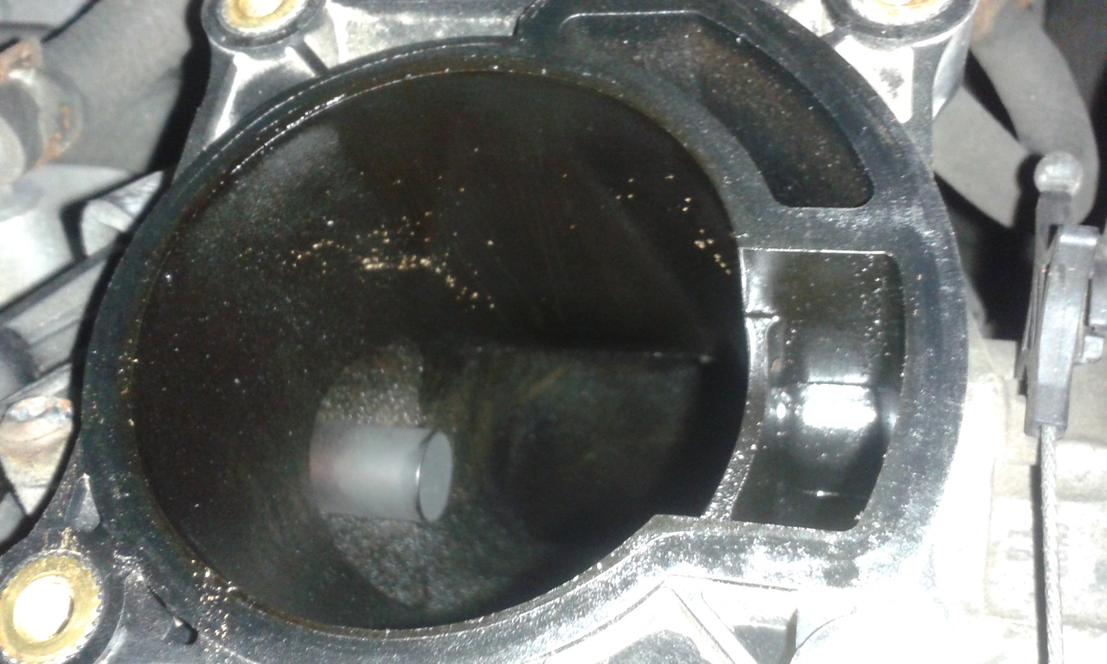

Dodam jeszcze zdjęcia prześwitu jaki jest po zamknięciu przepustnicy (być może za duży) i dziwnego osadu który znalazłem za przepustnicą, może będziecie w stanie określić źródło tego magicznego nalotu
I dziwny osad, przepraszam, że zdjęcie jest odwrócone (do góry nogami) zanim wrzuciłem byłem pewien, że jest dobrze

Postprzez brodaM6 » 11 kwi 2015, 05:15
Ten prześwituje wyglada normalnie nie jest jakiś ogromny ,wydaje mi sie ze jest taki jak powinien
