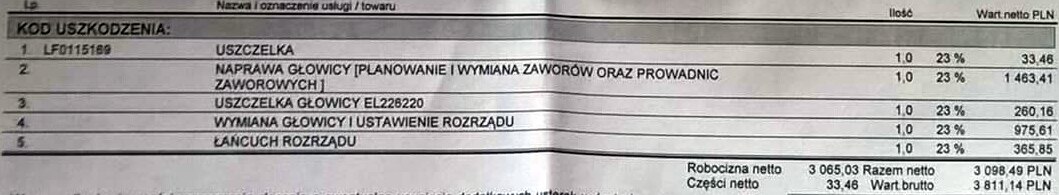

Postprzez thesilent » 27 sty 2017, 14:04
W mojej mazdzie też było na bogato. Często sprawdzałem to za pomocą Torque i do końca mieszanka była w porządku, a jednak się popsuło. No nic, nie każda historia musi być taka sama. Jak pisałem, zrobiłem 80 tys. km w trzy lata, więc i tak się opłacało :P Może nabili mnie w butelkę z tą głowicą, nie wiem, nie sprawdzę tego.
W każdym razie mazda jeździ, już nie gaśnie i falują obroty. Sprężanie wróciło. Jeszcze czas pokaże czy wypadanie zapłonów też ustało.
W załączniku wycinek z rachunku z ASO.
