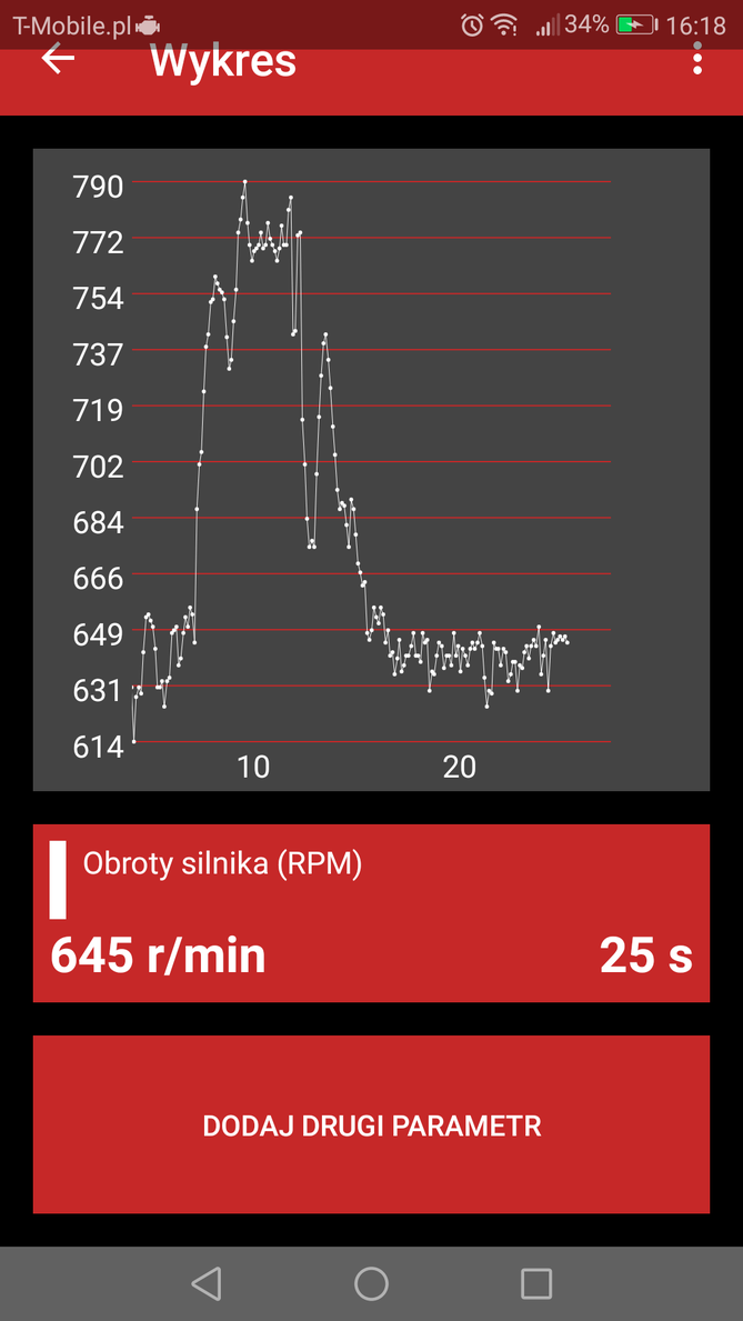

Postprzez karlo8 » 23 mar 2018, 20:37
witam
ja w temacie obrotów ale nie falujących a za niskich
otóż kiedyś też mi falowały ze czyściłem co 2 miesiące ale odkąd założyłem gaz przestały
zauważyłem dziś za to inny problem, a jest nim to ,że obroty mam za niskie(nie falują)
podłączyłem do kompa i obroty biegu jałowego to 615-630 obrotów a samochód sie trząsł
dalm leciutko gazu na 750 i w autku przyjemnie i cichutko
pytanie moje czy da sie gdzieś podkręcić minimalnie obroty, ewentualnie ile takie coś kosztuje w ASO bo bede w poniedziałek na akcji serwisowej napełniaczy poduszek
