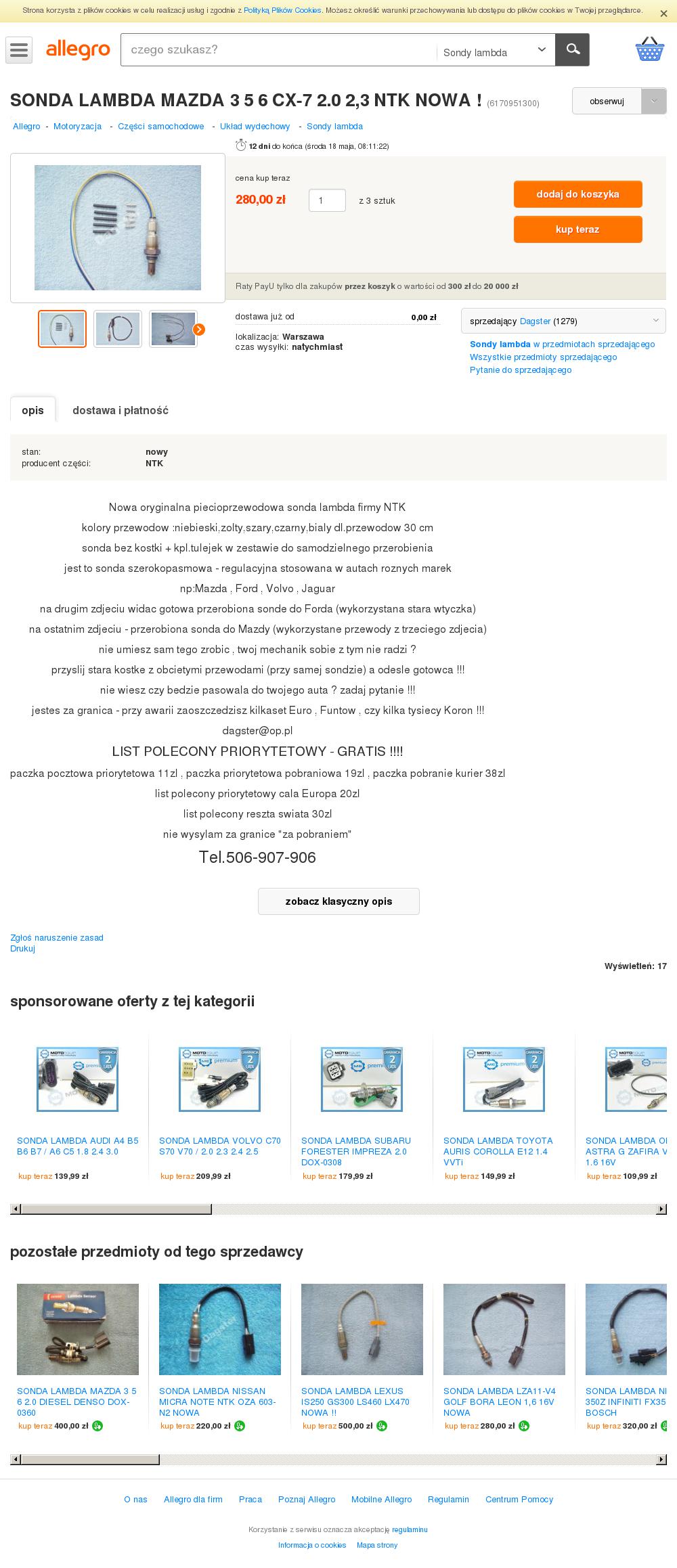

Witam ktoś montował w swoim autku ponizsza sonde
http://allegro.pl/sonda-lambda-mazda-3- ... 51300.html
Od: 19 mar 2016, 17:53
Posty: 38
Auto: Mazda 6 2006 r.
2.o benzyna
TOP SPORT
Postprzez messi89 » 18 maja 2016, 15:43
Witam jestem po wymianie sondy. Zakupilem uzywana i po sprawdzenie parametrow przed i po wymianie jest bardzo duza zmiana i parametry sa wlasciwe. Oczywiscie zmienilem mechanika bo ostatni mnie bardzo zdenerwowal poniewaz nie potrafil ocenic parametrow komputera i pojechalem do mechasa co robi tylko japonczyki i od razu zdiagnozowal sonde po podpieciu pod komputer stara sonda miala odchylenia mieszanki ponad 20% a zamontowana okolo 5% wiec roznica kolosalna autko sie zbiera i jestem <jupi>
