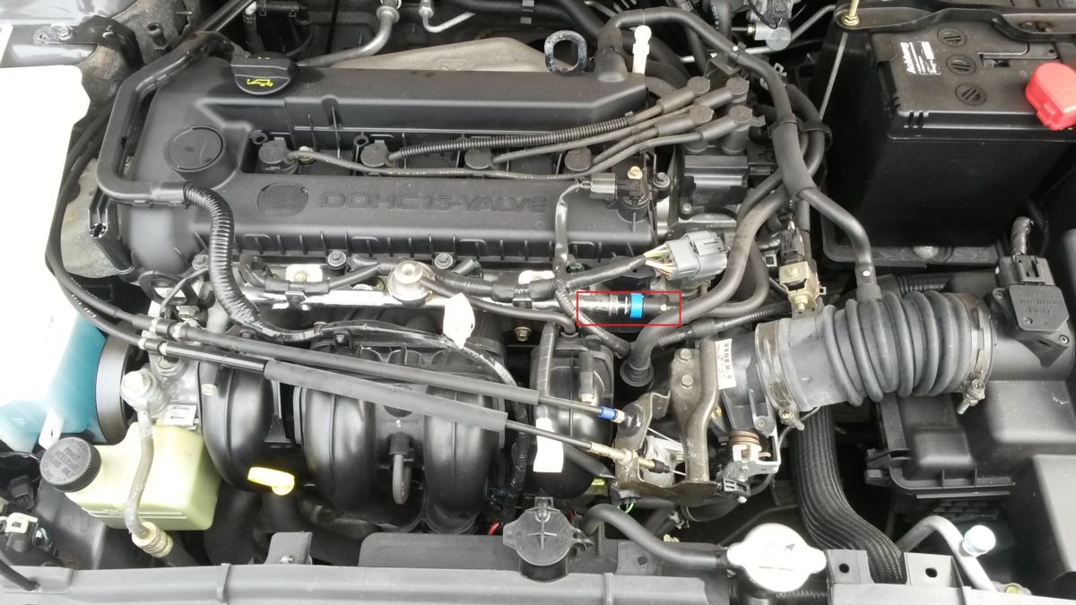

Postprzez cisiel1981 » 21 wrz 2014, 19:28
Witam ponownie, otóż akumulator w pełni naładowany, teraz mankament powiększył się dodatkowo o takie lekkie zanurkowanie obrotami podczas odpalania. Otóż jak już rozrusznik odpuści silnik lekko się przydławi po czym wskakuje na obroty ponad 2100-2300 by po sekundzie spaść do 800-900.
Może ktoś miał podobnie, mam wrażenie, że jeszcze coś moją Madzie męczy.
Dzięki za wszystkie info i Tobie DeviS.
Dopisano 21 wrz 2014, 21:22:
Zainteresowała mnie jeszcze jedna sprawa, otóż przewód w zaznaczeniu (czerwony prostokąt) dość luźno przesuwa się po tej srebrnej listwie. Może tutaj tkwi przyczyna. Przewodu nie mogę docisnąć ani zdjąć ale luz na nim jest.

Postprzez marcin255 » 26 wrz 2014, 22:03
to przewód paliwowy u mnie też się przesuwa
