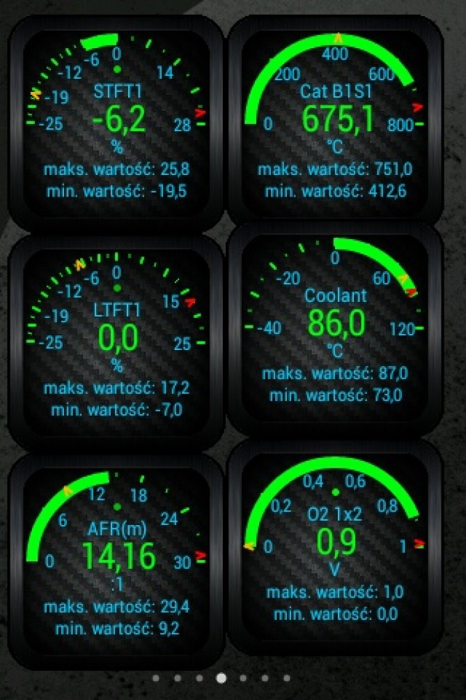

Dzisiaj podczas jazdy do pracy sprawdzałem niektóre parametry przez ELMa:
odchyłka długoterminowa LTFT min. -3,2 max 6,4% więc chyba nie jest tak źle
kąt wyprzedzenia zapłonu na jałowym około 0stopni <co?> , maksymalna wartośc podczas jazdy 24 stopnie, podczas hamowania silnikiem przechodzi nawet na wartości ujeme (do ok. -3 stopni)

Postprzez abudabdi » 6 cze 2014, 08:03
zrób reset ECU pojeździj z 30km na PB podłącz elma i przełącz na LPG i wtedy obserwuj korekty krótko i długo terminowe <spoko>

Postprzez lechuk » 9 cze 2014, 08:37
Zrobiłem reset. Pojeździłem 60km na benzynie i dopiero przełączyłem na gaz. Autko chodzi ciszej tzn. nie warczy tak przy ostrym deptaniu. Poza tym jakby ciutkę lepiej reagowało na gaz, ale nadal jest opóźnienie. LTFT wynosi -3,3 do 5,5 więc chyba OK.
Ogólnie jest trochę lepiej, ale nadal <dupa> nie urywa. Do tego czuć czasami delikatne poszarpywanie i na pb i na gazie. Po przegazowaniu na postoju bardzo wolno spadają obroty.
Sprawdzałem też ciśnienie sprężania i pierwszy cylinder ok 16,5 bara reszta 16,7. Pomiary na zimnym silniku. Świece (wymieniane 1kkm temu) były lekko czarne dookoła, ale same elektrody były czyste.
