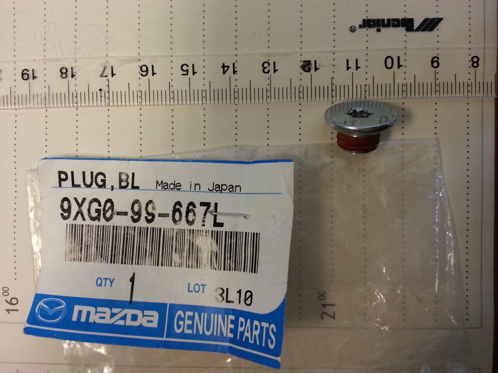

wasilek możesz wrzucić zdjęcie tej zaślepki i jej numer OEM ? – zamawiałeś w Foxie /
Zastanawiam się czy ew. nie można wkręcić tam coś innego, skoro to tylko zaślepka <czarodziej>

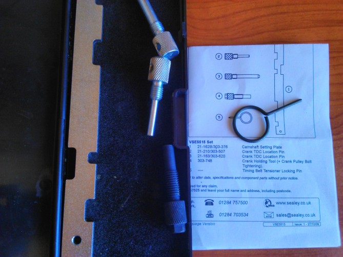

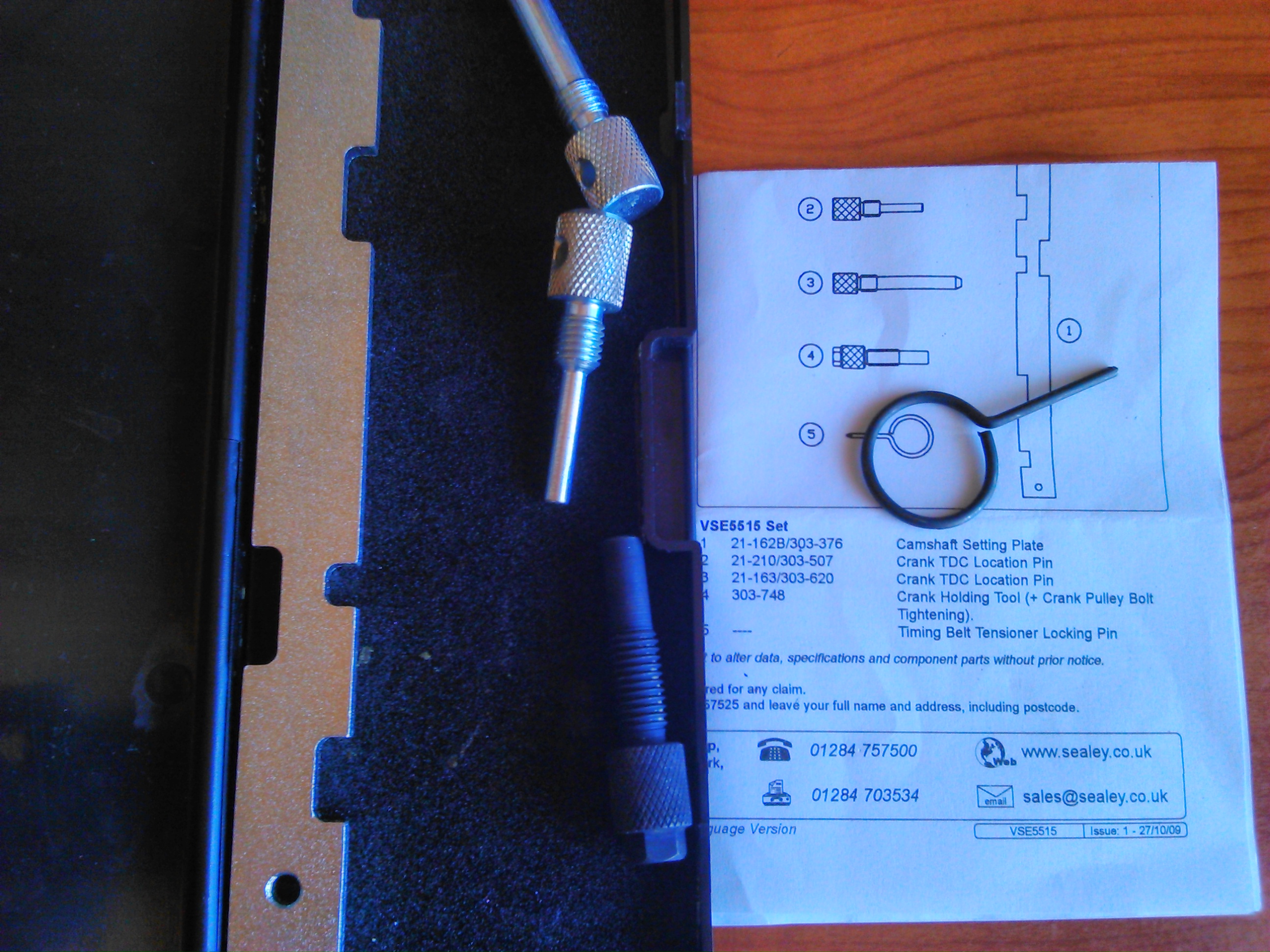

W zestawie do blokowania rozrządu mam widoczną na obrazku blokadę napinacza (z kółeczkiem)

Zamawiałem w Foxie – koszt niestety 50zł :(
Zastanawia mnie jaki jest konkretnie rozmiar torxa, bo 30 wchodzi dosyć luźno, a 35 tylko do połowy. Czy są jakieś rozmiary pośrednie? Bo we wszystkich zestawach mam 30 a następny 35.
Numer części 9XG0-99-667L
Może da się coś dopasować innego, najważniejsze aby była płaska, bo jak będzie to zwykła nakrętka to będzie haczyć o pasek wieloklinowy.
Możesz mi powiedzieć gdzie wchodzi ten mniejszy trzpień z blokady? Bo duży jest do blokady wału. Czy to jest do blokowania ślizgu? Bo ja blokowałem 3cm śrubą 6mm (tak było w instrukcji serwisowej).

Zaślepkę, o której pisałem odkręciłem w następujący sposób: wygrzałem ją palniczkiem takim z Castoramy za 20-30 zł (taki na gaz do zapalniczek), a następnie delikatnie zaostrzonym przecinaczkiem po obrzeżu.
