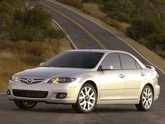

Postprzez Adisbdg » 13 maja 2015, 08:10
Z racji tego że moja 6 pojechała do mechaniora na wiosenny przegląd wrzucam fotkę powiedziałbym identycznej jak moja. No może mam ciut jaśniejszy odcień niebieskiego :P
Zastanawiam się czy standardem w wersjach usa były fabrycznie przydymiane światła

Postprzez brodaM6 » 13 maja 2015, 10:41
Przednie czarne i tylne tez powinny być czarne ,ładne cacuszko ,jak moje ,kolor inny :P
