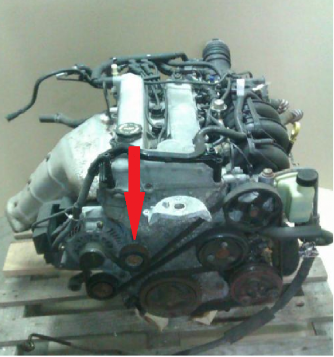

Witam, mam pytanie co to jest? Na zimnym silniku stuka u mnie ta rolka. Mam nadzieje ze to ona, bo halas wlasnie dochodzi od niej i widac na niej luzy. Chcialbym ją wymienic, tylko nie wiem gdzie i czego szukac. A wolalbym częsc zamowic z Polski. Silnik benzynowy 2.0, 141 KM, 2004 r.
Czy jest to napinacz, czy moze rolka paska wielokrokowego? Jaki mniej wiecej koszt, jak tego szukac i jak to wymienic? Bede wdzieczny za podpowiedz.

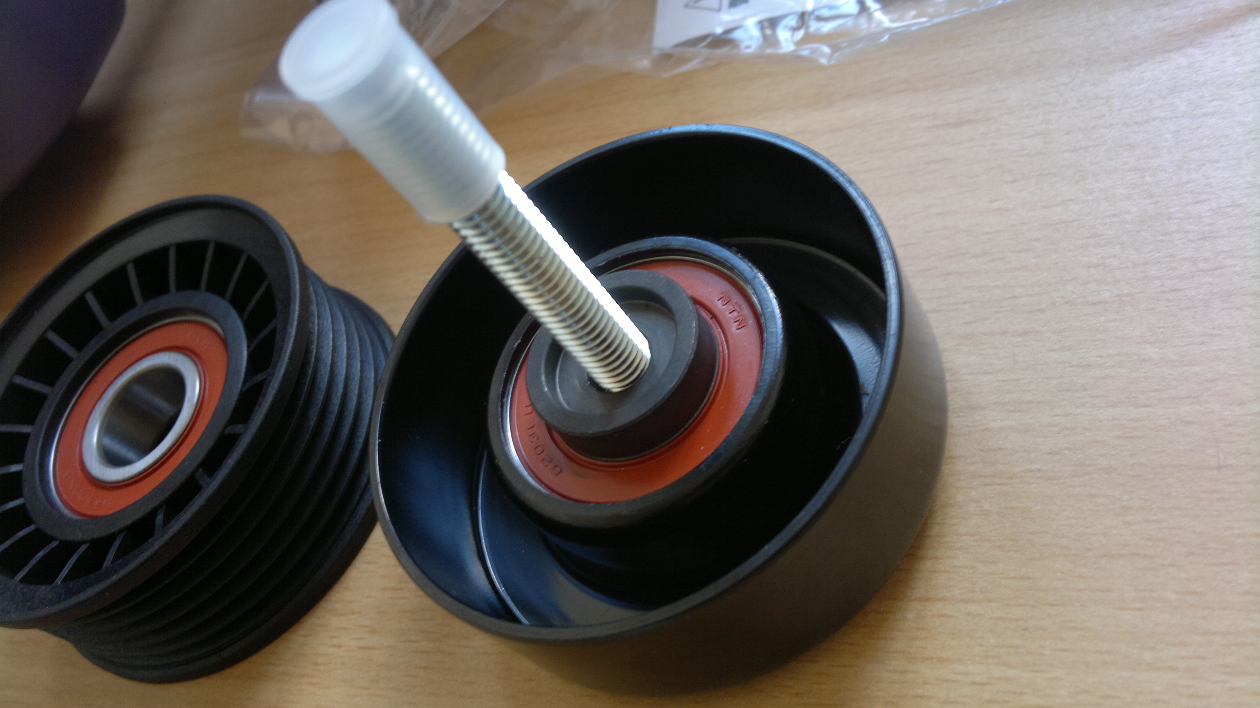

Postprzez matthies » 10 sie 2014, 13:02
zdjęcie nie powala, ale pewnie rolka prowadząca lub rolka napinacza, tylko na prawdę słabo widać.
Ja ostatnio wymieniałem u siebie i tak one wyglądają, przyjżyj się może się dopatrzysz która jest która:
albo może to jakaś jeszcze trzecia inna o której nie wiem :d

Postprzez lukasrap » 10 sie 2014, 13:10
Dzieki wielkie. Zdjecie niestety sciagniete z alegro i tylko zaznaczone o ktorą rolke chodzi. Ta jest na pewno gładka, a ta po alternatorem to chyba napinacz, ale nie jestem pewien. Jeszcze wyslalem meila do Enduro. Moze on cos pomoze. Musialbym tą rolke zamowic z PL a do tego potrzebowalbym jakis danych. Nie moge tez znalesc schamatow silnika benzynowego z opisem... Ale dziekuje za odzew.

Postprzez Bianer » 15 sie 2014, 18:04
Mam dokładnie ten sam problem, w poniedziałek jade zamówić dokładnie tę rolkę, jest to rolka prowadzaca. Podczas szukania wspomagałem się tą stronką ze schematami http://www.auto-parts.spb.ru/cat/ma/ma2 ... mlBDHj7g== i znalazłem takie oznaczenie LFH1-15-940
