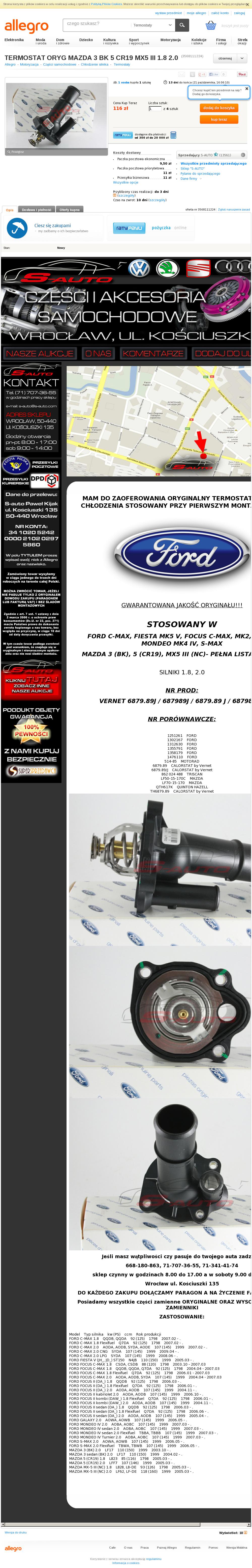

Wg. tego termostat w benzynie jest taki sam
L336-15-170
L336-15-170
Marka Model Pojemność silnika [ccm] Moc [KM] Moc [kW] Rok produkcji
MAZDA 3 (BK) 2261 260 191 2006/12 –>
MAZDA 3 (BL) 2261 260 191 2009/06 –>
MAZDA 6 (GG) 1999 147 108 2005/03 –>
MAZDA 6 (GG) 2261 260 191 2005/12 –>
MAZDA 6 (GG) 1798 120 88 2002/08 –>
MAZDA 6 (GG) 1999 141 104 2002/06 –>
MAZDA 6 (GG) 2261 166 122 2002/06 –>
MAZDA 6 (GH) 1999 155 114 2010/01 –>
MAZDA 6 (GH) 1798 120 88 2007/08 –>
MAZDA 6 (GH) 1999 147 108 2007/08 –>
MAZDA 6 (GH) 2488 170 125 2007/08 –>
MAZDA 6 Hatchback (GG) 1798 120 88 2002/08 –>
MAZDA 6 Hatchback (GG) 1999 141 104 2002/08 –>
MAZDA 6 Hatchback (GG) 1999 147 108 2005/03 –>
MAZDA 6 Hatchback (GG) 2261 166 122 2002/08 –>
MAZDA 6 hatchback (GH) 1798 120 88 2007/08 –>
MAZDA 6 hatchback (GH) 1999 147 108 2007/08 –>
MAZDA 6 hatchback (GH) 2488 170 125 2007/08 –>
MAZDA 6 kombi (GH) 1798 120 88 2008/02 –>
MAZDA 6 kombi (GH) 1999 147 108 2008/02 –>
MAZDA 6 kombi (GH) 2488 170 125 2008/02 –>
MAZDA 6 kombi (GH) 1999 155 114 2010/01 –>
MAZDA 6 Station Wagon (GY) 1999 147 108 2005/03 –>
MAZDA 6 Station Wagon (GY) 1798 120 88 2002/08 –>
MAZDA 6 Station Wagon (GY) 1999 141 104 2002/08 –>
MAZDA 6 Station Wagon (GY) 2261 166 122 2002/08 –>
MAZDA 6 Station Wagon (GY) 2261 162 119 2002/11 –>
MAZDA CX-7 (ER) 2261 258 190 2007/10 –>
MAZDA MPV II (LW) 2261 141 104 2002/07 –>
MAZDA MX-5 III (NC) 1999 160 118 2005/03 –>
MAZDA MX-5 III (NC) 1798 126 93 2005/03 –>
więc tez pasuje forda itd. Ja wymieniałem na ten
http://allegro.pl/termostat-oryg-mazda- ... 11224.html

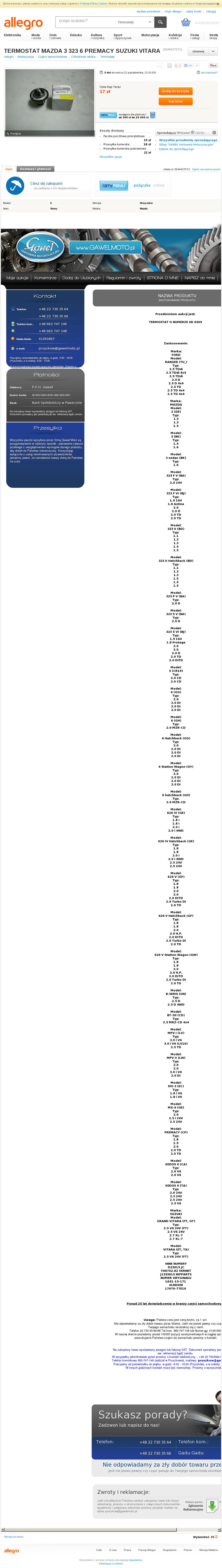

można wymienić sam " wkład "
http://allegro.pl/termostat-mazda-3-323 ... 37572.html
