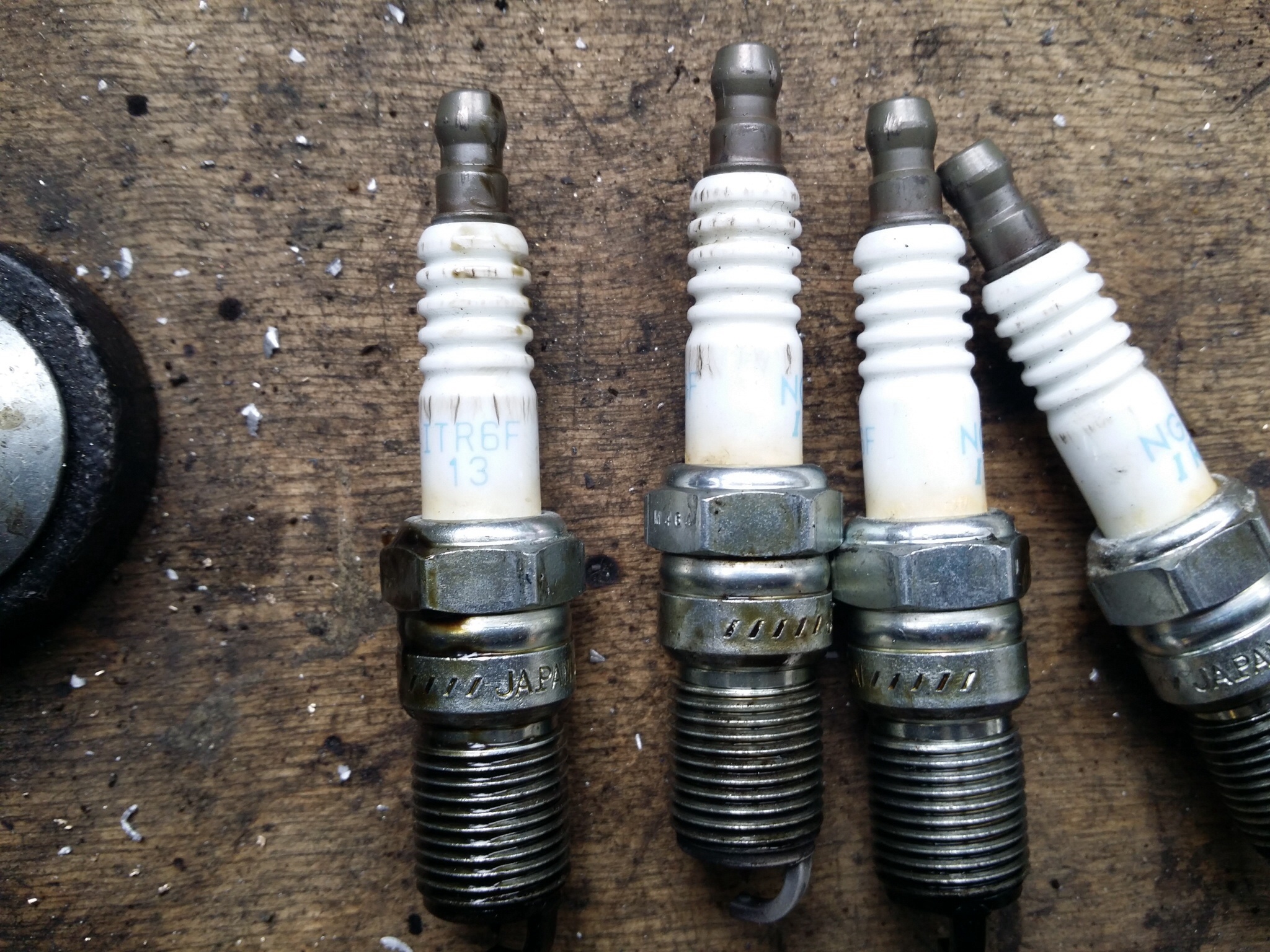

Kolego wymień przewody i świece. Ja założyłem nowe świece NGK i po ok 3 tygodniach musiałem kupić nowy komplet świec i przewodów WN. Jak wymieniasz świece to przewody też koniecznie wymieniaj kompletami. U mnie pomogło i nie ma już szarpanina.
U mnie objawiał się to szarpaniem w przedziale od 1,5 tyś do 2 tyś obr. Na wysokim biegu przy niskiej prędkości jak dodawałem gazu do oporu. Miałem wypadanie zapłonu na drugim i trzecim cylindrze i podejrzewam że u ciebie jest tak samo. Kwestia cewki to już nie wiem bo jej nie wymieniłem, może błąd ale tak wyszło.
Żeby nie być gołosłownym załączam zdjęcie moich 3 tygodniowych świec. 3 z 4 świec do kosza. Tylko jedna się ostała na zapas. Zakupiłem 4 nowe świece i przewody, wszystko NGK chociaż chciałem BERU.

Dziwna sprawa. Tez u mnie występuje szarpanie silnika w przedziale 1500 – 2200rpm. Świece mają juz przejechane 40000km a przewody oryginał od nowości. Czyli z tego wynika że kwalifikują się do wymiany ale najdziwniejsze jest to że jak odłączę u siebie EGR od kompa to wywala check i wszystko się normuje, nie ma szarpania i samochód jedzie tak jak powinien
Czy to dalej może być wina przewodów WN i świec czy raczej szukać gdzie indziej ? Objawy te same na benzynie i LPG
Niestety jan ie mam kabli zapłonowych w wersjach po lifcie jest osobna cewka na kazdy cylinder. Świec nie podejżewam bo miałem NGK wcześniej wymieniłem na DENSO a problem pozostał. Narazie kupie jedną cewke i będe pokolei przekładał z cylindra na cylinder może poskutkuje
