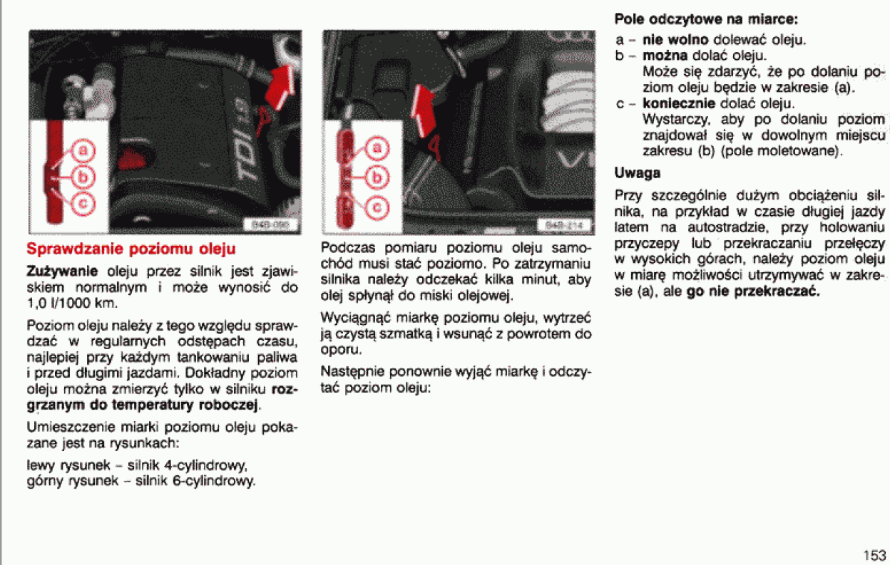

0,8L na 1000 jest w instrukcji Mazdy polift. Przedliftem nic nie było na ten temat.
Tak Mazda rozwiązała problem olejowy w silnikach Lserii podczas liftingu. Dodała wpis w instrukcji żeby się nie martwić to normalne. A że silnik cały usmarkany w nagarach to nic.
O taka świetna marka nie to co te niemieckiego gunfa.

Biniu napisał(a):0,8L na 1000 jest w instrukcji Mazdy polift. Przedliftem nic nie było na ten temat.
Dasz link/zdjecie do tej instrukcji? Bo nie wiem czy mam instrukcje od wersji przed liftem
