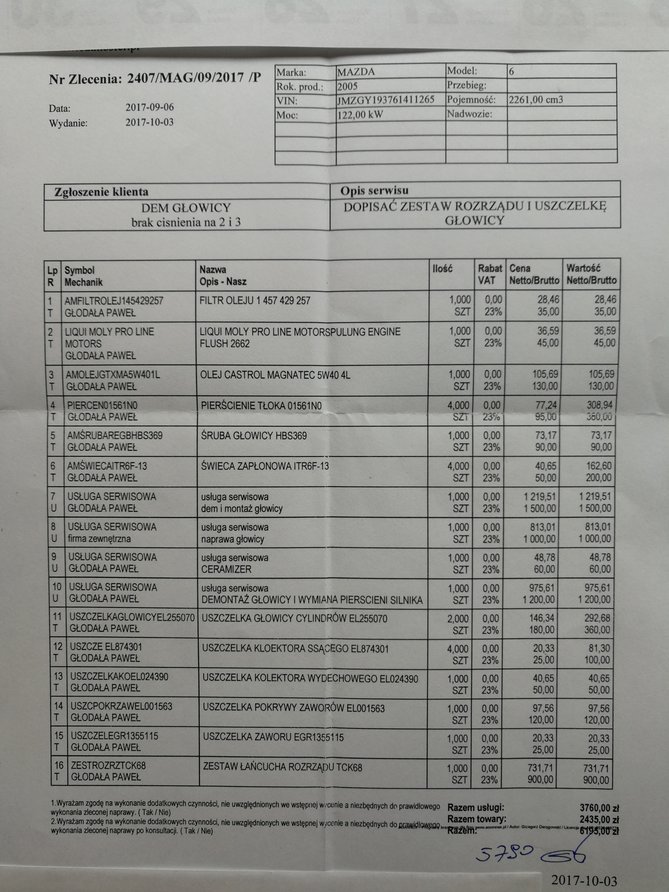

Witam wszystkich na forum, co sądzicie o takim remoncie silnika, a przede wszystkim o cenie za ten remont,
Od: 4 paź 2017, 13:09
Posty: 4
Auto: Mazda 6, GY, Station Wagon, kombi, silnik L3, 2,3 l, 166 KM, ( 122 KW) 2005 r. ( po life).
Postprzez Krzysiek1980 » 4 paź 2017, 16:31
Podeślij to foto Tadziolowi, to Ci powie czy tyle faktycznie to powinno kosztowac, czy warszat sporo naciągnął. Ja przewaznie jak czytałem to remont 1.8 czy 2.0 zamykał się w kwocie 3,5 tys zł ze wszystkim, chociaż kiedys chłopak pisał że w 2.3 też go podobnie kosztowało co Ciebie. Jedynie to bym nie zalewał Castrola, bo to olej odradzany na różnych forach i nie wiem czemu po remoncie nie jest zalewany olej 5W30 zamiast 5W40?, chociaż są zwolennicy tej lepkości.

Postprzez Artur63 » 4 paź 2017, 21:28
Dzięki bardzo za odpowiedź, czyli lepiej jechać spuscic ten olej, dać nowy filtr i inny olej, no i jeszcze jedno pytanie odnośnie tego ceramizera, czy powinni go dodawać przy takim remoncie?

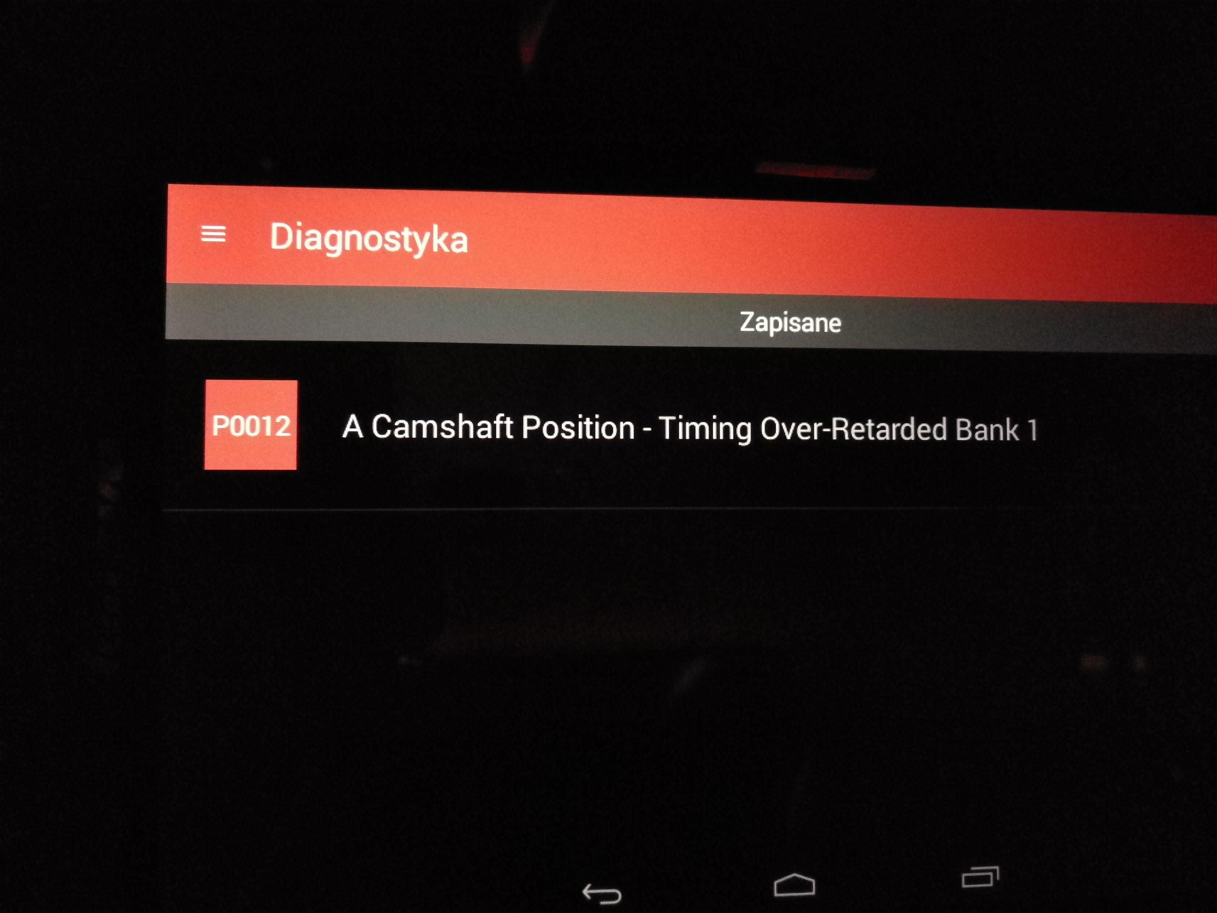

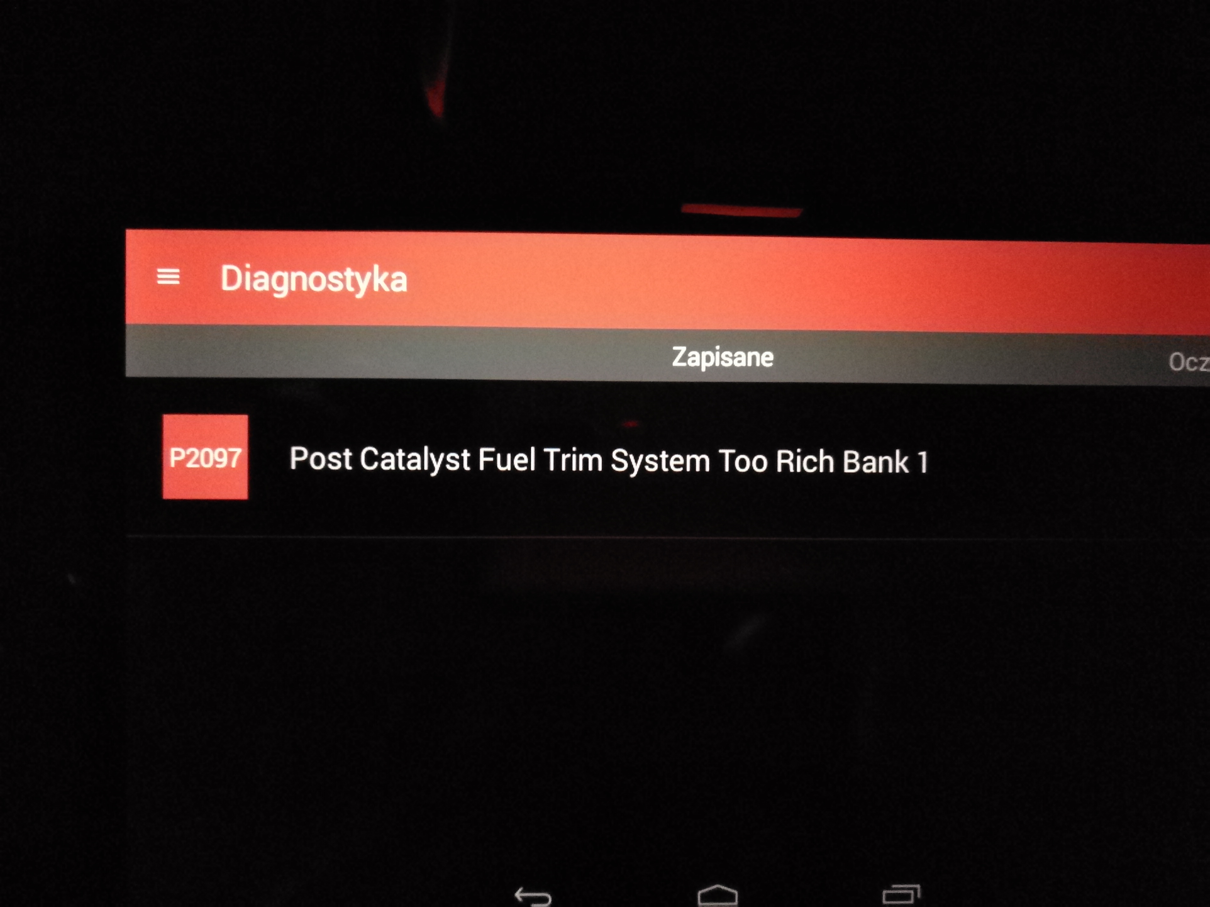

.... i jeszcze jedna prośba, wyskakuje mi dwa błędy, co one znaczą, jeśli ktoś wie to proszę o odpowiedź.

Postprzez Krzysiek1980 » 5 paź 2017, 05:44
No właśnie też nie wiem po co ten Ceramizer przy kapitalce i czy to chodzi o ten produkt wszystkim znany? Oleju nie musisz spuszczać, tylko przy nastepnej wymianie zalej płukankę i wymień sobie na innej marki. A olej w dalaszym ciągu Ci bierze?
Ten pierwszy komunikat P0012 to chyba coś z czujnikiem położenia wałka rozrządu, a ten drugi P2097 to zbyt bogata mieszanka paliwowa.

Witam, przede wszystkim dziękuję za pomoc jaka mi udzielasz, myślę że zaczna mi się wszystko łączyć w całości, o co chodzi, otóż odbierając auto zauważyłem że "slychc" zawory (przed naprawą silnik chodził cichutko) takie jakby głuche stukanie – pukanie, i silnik, po dodaniu gazu (do 5000,6000tys obrót. gdy zchodzi z obrotów) w pewnym momencie jakby terakocze, potem jak zejdzie z obrotów tego nie słychać, (zawory nadal). Te błędy które mi wyskakują przetlumsczylem googlami ( angielski nie znam), acha i jeżdżąc wczoraj zauważyłem wskazania zużycia paliwa mocno wzrosły (15,16 l), czyli reasumując według mnie to jest tak, myślę że rozrząd jest przestawiony o jeden ząbek i z tad ten chwałas i zwiększone zużycie paliwa. Co Ty o tym sądzisz?

Postprzez Geniek » 5 paź 2017, 11:30
Cos mi się kojarzy, że były 2 rodzaje uszczelek głowicy i jedna nie miała otworu do smarowania zmiennych faz rozrządu i też terkotanie wtedy było. Poszukaj na forum była o tym mowa.

Postprzez tadziol » 5 paź 2017, 12:47
Uszczelka głowicy ELR.255.070 (a taka jest w wyszczególnieniu części) nie jest uszczelką do L3 polift.
Ma zastosowanie do starszego L3.
Stąd błąd P0012.

Postprzez Artur63 » 5 paź 2017, 13:24
Czyli założyli nie tą uszczelke, czy pukanie zaworów i ten hałas przy schodzeniu z obrotów to jej wina, a czemu tak spalanie wzrosło i co znaczy ten drugi błąd, jeśli możesz to proszę o poradę.

Postprzez tadziol » 5 paź 2017, 13:47
Mnie się nie chce pisać tego samego po kilka razy.
Szukajcie,a znajdziecie :
viewtopic.php?f=411&t=199577
Doprowadź silnik do porządku a spalanie spadnie.
