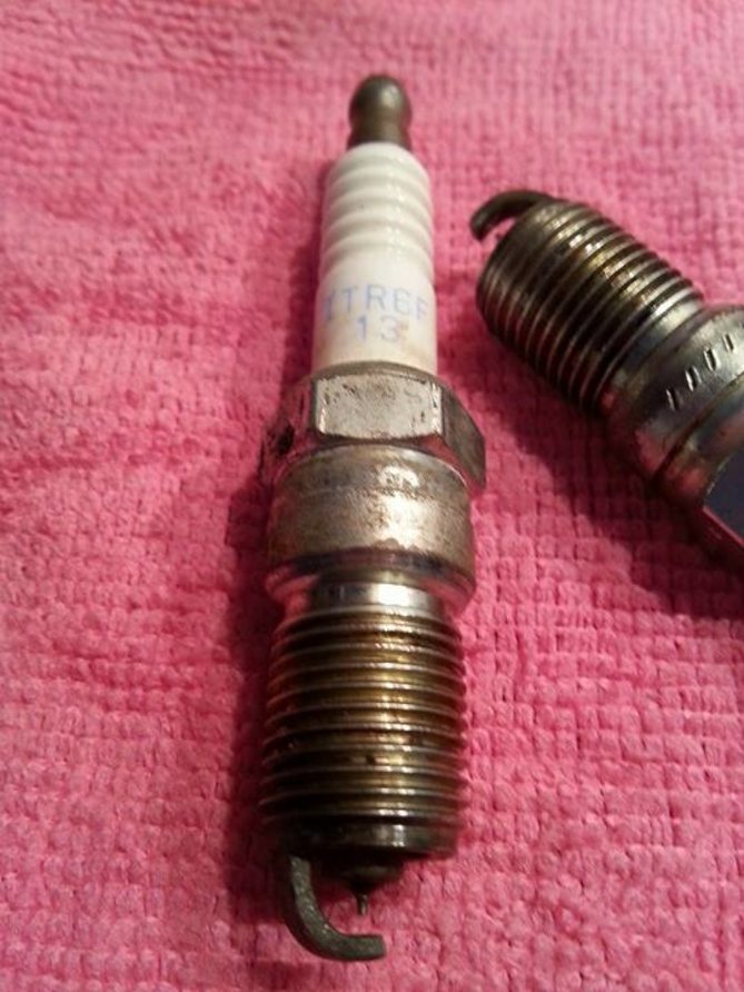

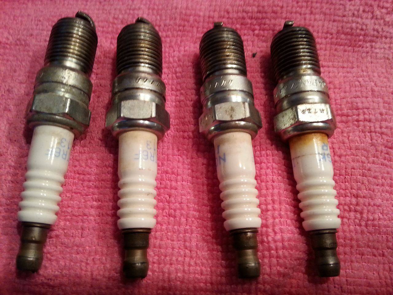

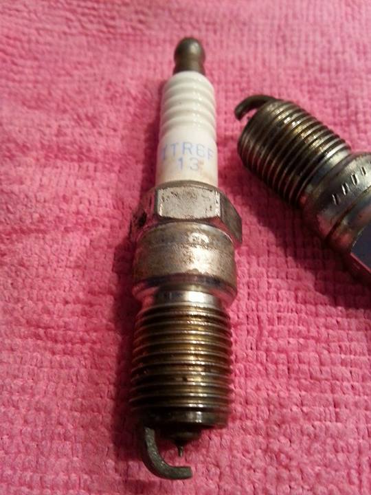

Witam. Od dzisiaj zmagam się z problemem w Mojej Mazdzie 6 2,3 + Gaz, Problem polega na spadku mocy, przerywaniu w okresie od 1-2 tyś. obrotów, nierównomiernym przyśpieszaniu samochodu, czy to na benzynie czy gazie. Na tablicy zero błędów (czasami wyskakiwało mi wypadanie zapłonu na cylindrze 3, ale po chwili gasł), praca silnika równa na wolnych obrotach. Diagnostykę zacząłem od sprawdzenia przewodów oraz świec. Zdjęcie świec wysyłam pod spodem, wyglądają na moje oko nie ciekawie, lecz mam pytanie do was o określenie ich stanu, oraz wytłumaczenie dlaczego na jednej ze świec zrobił się brązowy pierścień. Pozdrawiam <ok>

Postprzez DeviS » 13 maja 2016, 16:31
Przerywanie pewnie spowodowane zuzytymi przewodami WN. Swiece nie wygladaja ciekawie, niewiem czy dobrze widze, one sa tluste, zaolejone ? Moze gdzies uszczelka pokrywy zaworow przepuszcza ? A jak sa suche i takie ciemne to hmmm moze zly sklad mieszanki ? Sonda dobrze pracuje ? Ewentualnie gaz dobrze wyregulowany ? Lub tez moze jezdzisz na krotkich dystansach i silnik sie nie dogrzewa ?

Postprzez dodek233 » 13 maja 2016, 17:59
Wiesz co ja je już drucianką przeleciłem i dlatego wygladaja na czarne, zolejone, wczesniej po wyciagnieciu zaraz był tak biały szron na nich, czytałem że to norma, jednak na gwintach świec widać olej co może oznaczać że świecą są już stare i zużyte.. :( . Sonda pracuje dobrze sprawdzałem wartości forscanem.. Radzisz wymienić komplet świec łącznie z kablami ? Martwi mnie trochę cena tych świec za komplet około 200zł trzeba zapłacić... <oczy>

Postprzez DeviS » 13 maja 2016, 18:55
A wiesz kiedy kable byly wymieniane i ile km maja przejechane ? ;) Jesli niewiadomo to mysle ze lepiej wymienic komplet. No tak niestety ceny sie ksztaltuja za czesci do naszych Mazd ;) Przewody tez ok 200zl ;)

Postprzez dodek233 » 13 maja 2016, 19:41
Jutro zadzwonie do znajomego sklepu motoryzacyjnego ciekawe jaka cene wysolą za komplet :) Póki co dziekuje za szybko odpowiedź, miejmy nadzieję że coś pomoże ta wymiana, i powróci odpowiednia moc <jupi> Nawiasem mówiąc poprzedni właściciel nie wymieniał ani świec ani kabli, kupiłem ją jak miała 160 tys teraz ma 201 tyś więc książkowo do wymiany <ok>
