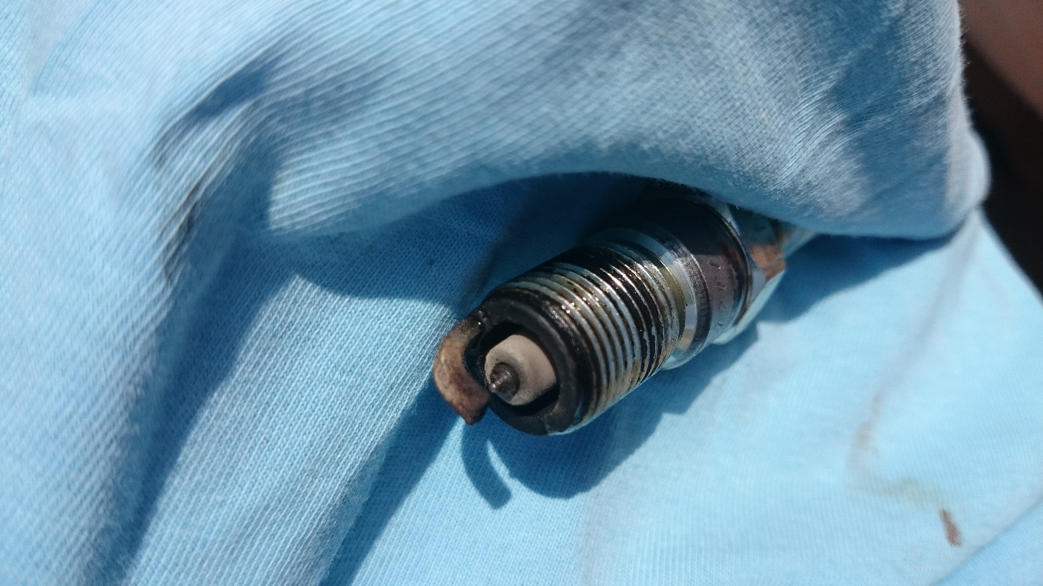

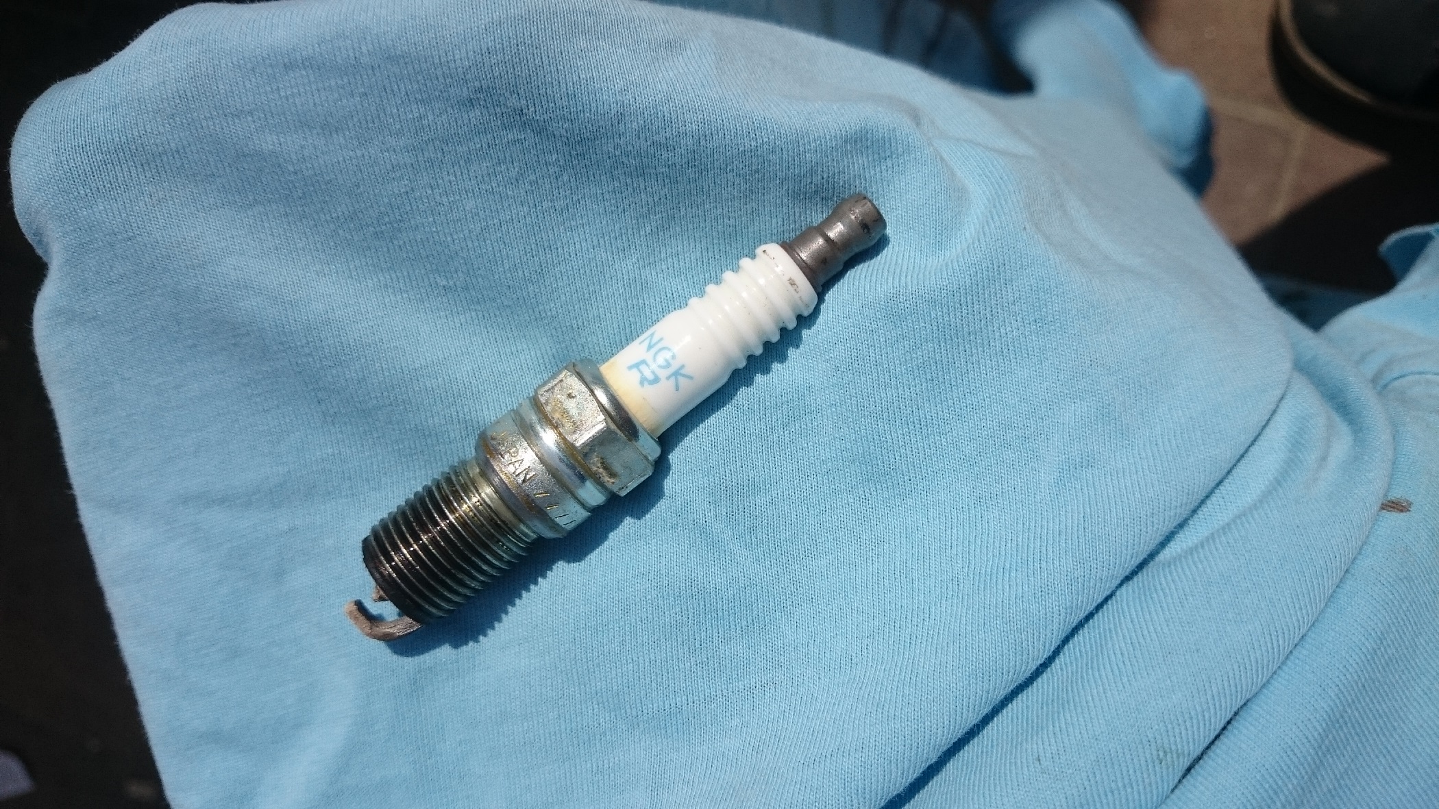

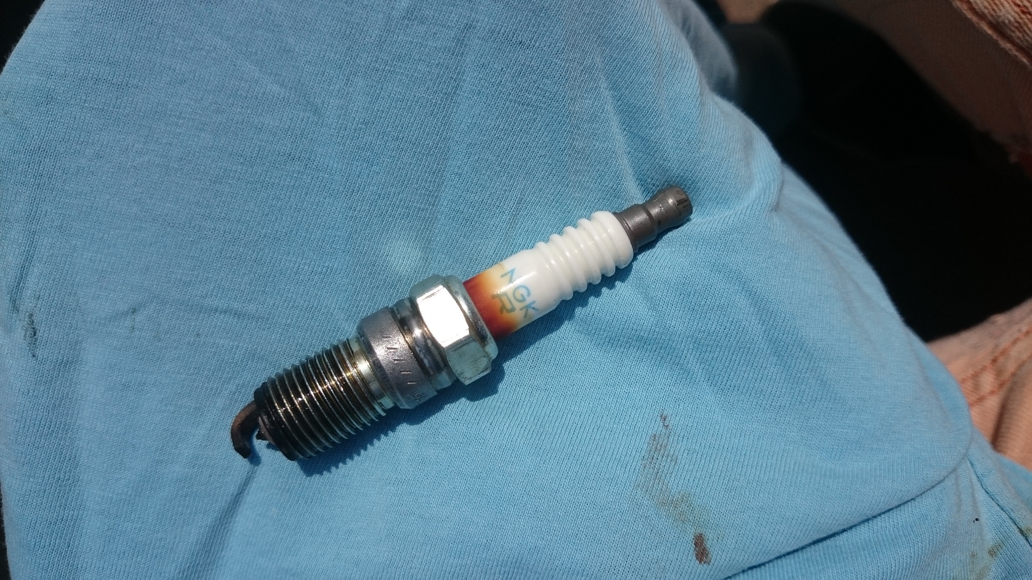

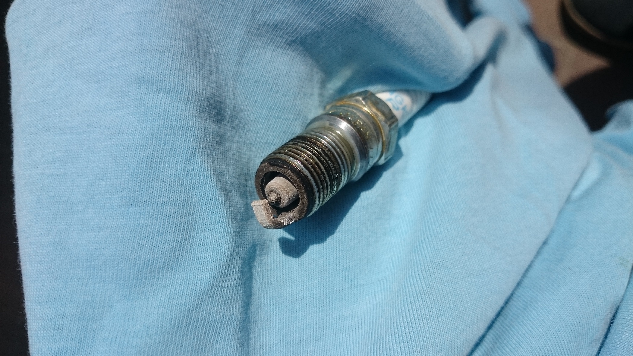

Postprzez Micro.94 » 22 maja 2016, 21:43
Witam, problem z moją Madzią mam taki, że łyka mi 1l na 1000km. Olej to Mazda Original Ultra 5w30. Przeglądając forum, naczytałem się wielu rzeczy. W rezultacie sprawdziłem czy puszcza dymek. Po postoju przez całą noc odpaliłem, 15 minut obserwacji i żadnego dymku. Zdjąłem fajki że świec a tu niespodzianka. Druga, trzecia i czwarta świeca delikatnie zanurzona w oleju. Wykręciłem wszystkie świece. Jak na moje oko, świece w stanie dobrym (biały nalot na końcu świecy, więc chyba nie przepalają oleju?) – zdj. 1 i 2. Jednak na porcelanie brązowy nalot na 3 świecach – zdj. 3. Wykonałem test sprężania, na ciepłym silniku, przepustnica otwarta.
Zdj. 1
Zdj. 2
Zdj. 3, tak wyglądają świece 2, 3, 4, stojące w oleju.
Zdj. 4, świeca pierwsza, nie zalana olejem.
