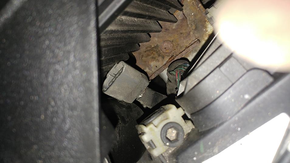

Zmienilem filtr powietrza i wyczyscilem przeplywomierz , ale czy ktos mi moze powiedziec od czego moze byc ta odpieta kostka ? Znajduje sie pod przednia lampa od strony kierowcy , na ta chwile ciezko bylo cos wiecej dojrzec .

A to nie wtyczka diagnostyczna od centralki LPG?
