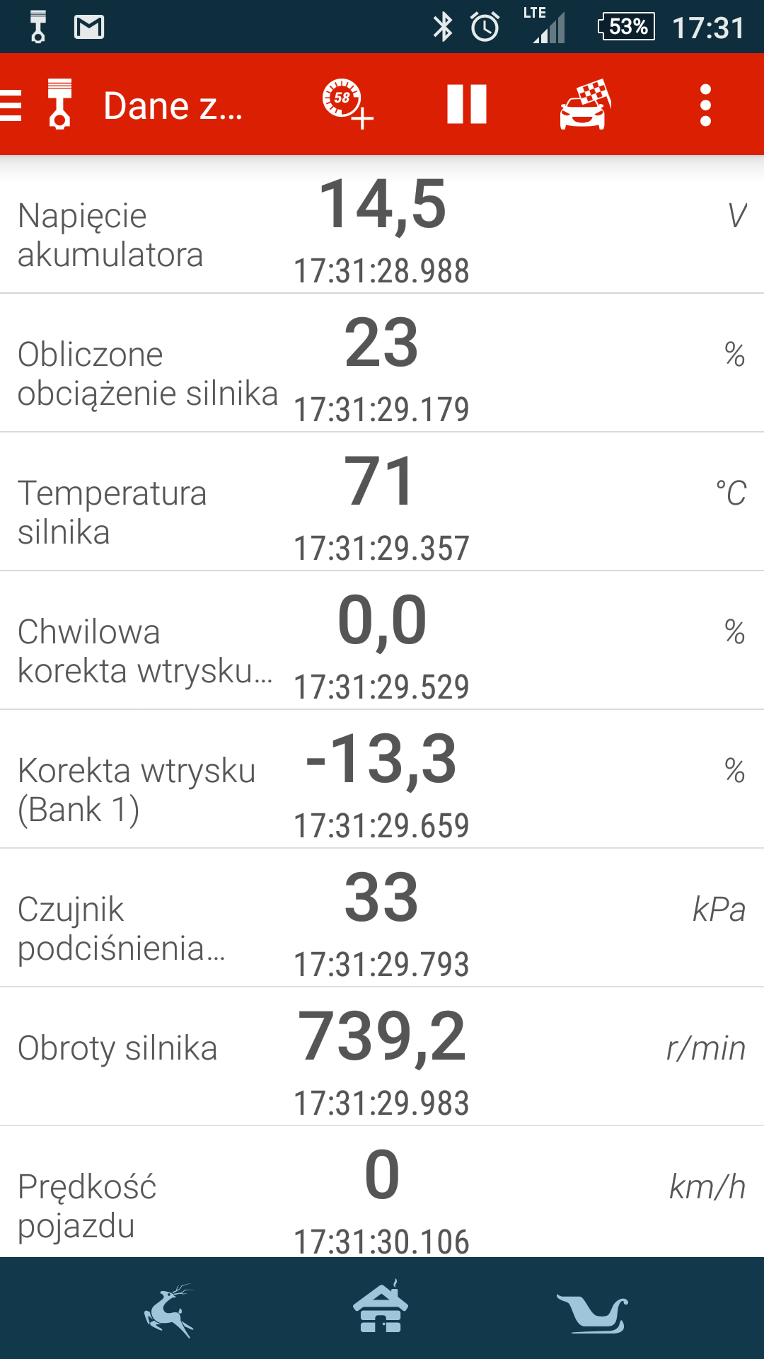

Słuchajcie mam takie bezprzewodowe złącze do kompa i program na smartfona. Czekam aż kumpel weźmie mi auto i w międzyczasie się podłączyłem tym mając chwile.
Zrobiłem dwa zrzuty z tego co mogę podejrzeć na czujnikach. Czy coś tu wygląda nie tak jak trzeba? Auto wg. wskaźnika na desce osiągnęło temp 90 stopni. Mierzone podczas postoju.

dwa dni mierzę już temperaturę i nie przekroczyła niezależnie od długości trasy 73 stopni.
LPG załącza się się przy +/– 52 stopniach.
Czyli jak wcześniej pisałem, nie tylko po 15 min, ale nigdy mój silnik nie dogrzewa się do 90st.
Dodatkowo dorzucam zrzut z aplikacji Piston jak poprzednik, po półgodzinnej trasie :)
Umówię się do mechanika na potwierdzenie i wymianę termostatu, jaki polecacie?
Dzięki, że założyliście ten wątek bo nigdy bym się nie dowiedział że coś nie gra.
Podsumowując: NIE WIERZCIE WSKAZÓWKOM NA DESCE ROZDZIELCZEJ! :|

Kurna. Znowu sprawdzam. Temp na środku elegancko a na kompie po 5 km pokazuje 72 stopnie.
