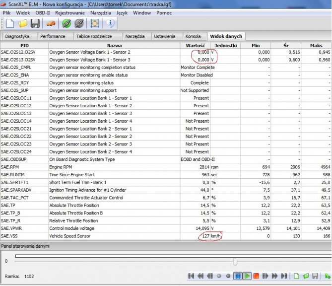

Zobacz czy ci sie gwint plastikowy nie wyrobił i może maf luźny ,sprawdź szczelność ,a sondy tez możesz samemu za pomocą elm sprawdzic .

Ja się wypowiem dam ci numer do kogoś kto zna się na tej tematyce i ma wszystkie części na podmiankę. Ten sprzęt którym ty się łączysz nie jest wiarygodny polecam inne lepsze. Jeżeli chcesz pomocy od kolesi to oni ci powiedzą jak sprawdzić sprawność sondy lambda bez fejsów tylko na mierniku. i wtedy będziesz na 1000% pewny czy sonda jest sprawna czy nie.

Dzięki ,ale nie po to sie na forum rejestrowalem żeby fafofcy ze mnie chajs darli ,poczytałem poszperałam i wiem ze zakrespracy sondy to w ciagu 10s powinna przynajmniej 3 razy zmienić swoją wartość i u mnie tak jest ,czyli sonda odpada.

Ktoś kto sie zna podepnie ci pod komputer i powie ci czy sonda jest ok ,nie wiem 50 zł ,zreszta wyżej napisałem jak powinna sie zachowywać sonda dobra . Błędy by wywaliło
