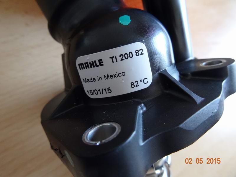

niestety nie znam i nie ma tam nic wyrytego, wiem ze do mojej mazdy zamienniki w usa maja temp otwarcia 82 stopnie bo mazda tez oficjalnie nie podaje temp otwarcia ori termostatu...co ciekawe do mojego silnika vin wyrzuca inny termostat niz do 2,0, ( z jakiegos powodu moj ori kosztuje 230zl a do silnika 2,0 chyba ponad 300zl)a ze wylatywalem z kraju chcialem zalatwic temat zeby zona nie musiala sie bujac po mechanikach i zalozylem ori a fordowski zostal...
to ten termostat:
http://www.ford-esklep.pl/pl/p/Termosta ... -FORD/2603
Od: 28 maja 2008, 01:08
Posty: 167 (0/2)
Auto: mazda 3S 2,3 2006

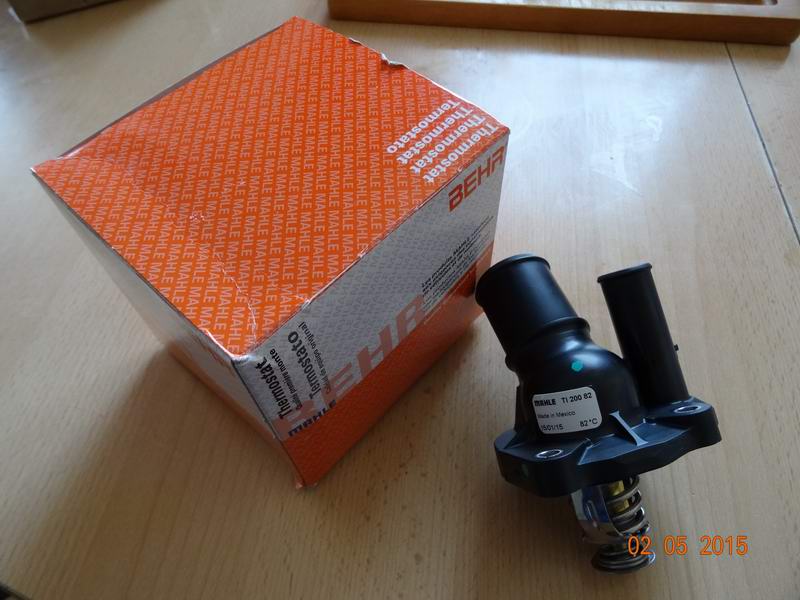

Postprzez thesilent » 2 maja 2015, 17:48
Właśnie przyszedł. W przyszłym tygodniu postaram się zaatakować :P Temp. otwarcia 82*C.

W service manualu podaja, ze zaczyna sie otwierać w przedzaile 80-84C, pełne otwarcie nastepuje przy 97C.

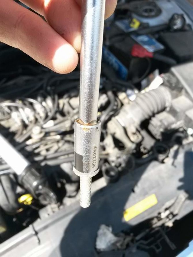

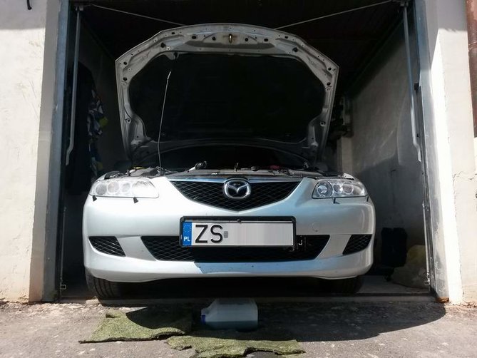

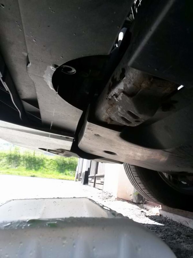

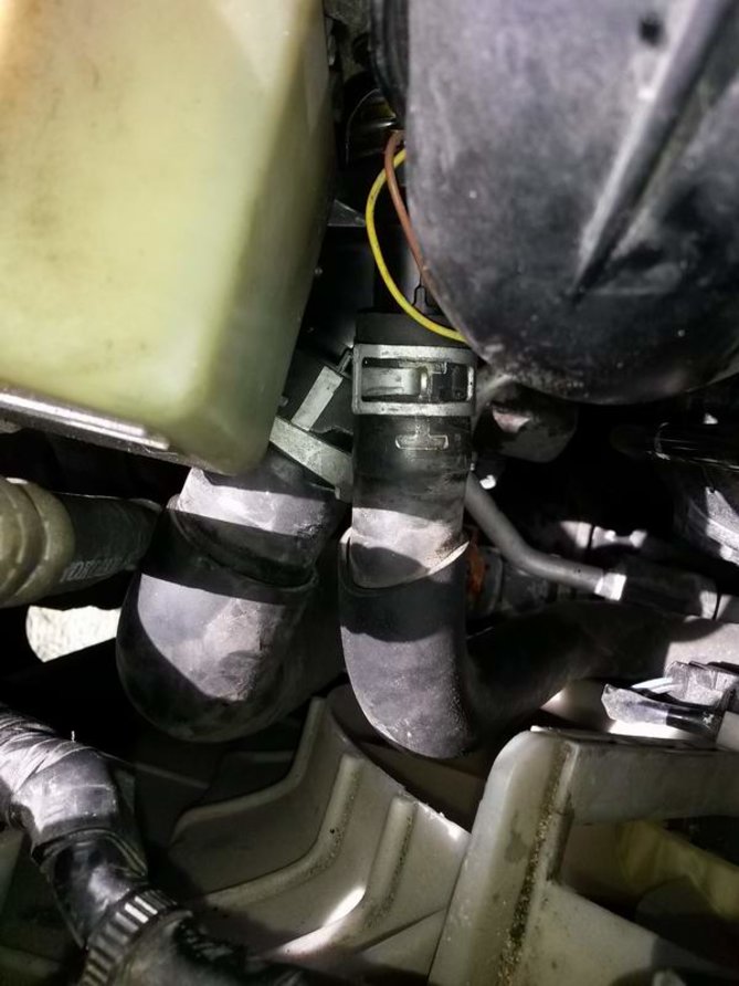

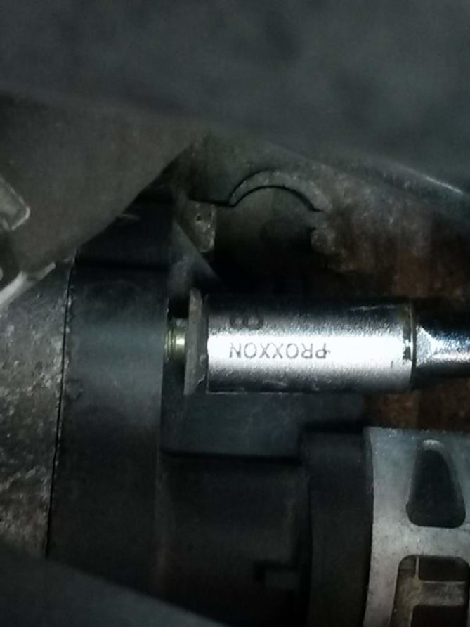

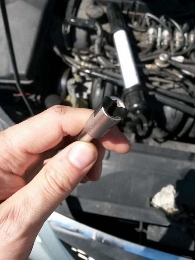

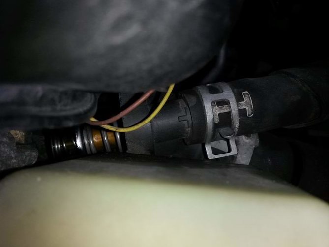

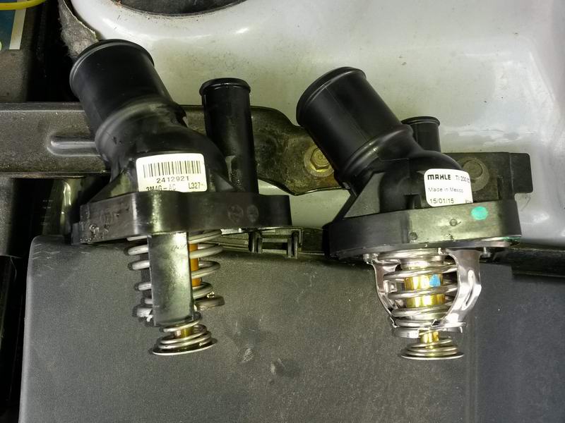

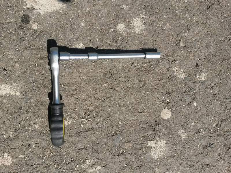

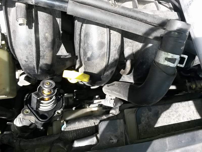

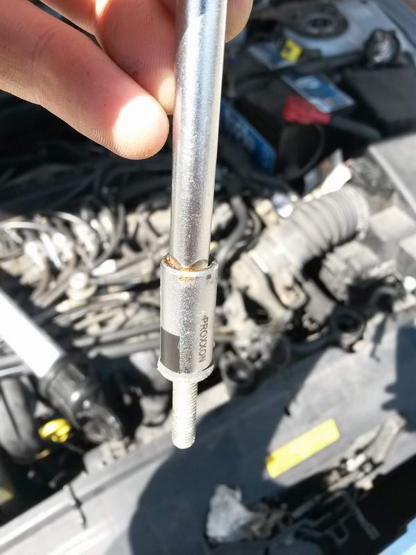

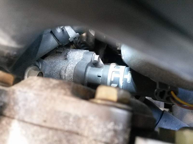

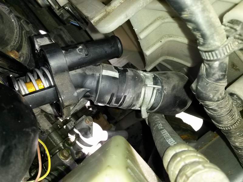

Dzisiaj wymieniłem termostat. Zrobiłem to bez ściągania paska wielorowkowego i odkręcania pompy wspomagania. Da się to spokojnie zrobić tym sposobem i moim zdaniem jest dużo szybciej. Wystarczy mała grzechotka z przedłużkami. Spokojnie odkręciłem termostat, a potem go wysunąłem aby mieć dostęp do metalowych obejm na wężach. Najpierw ściągnąłem mniejszy, potem większy. Od otwarcia maski do zamknięcia 2h bez pośpiechu.
Rezultat zgodny z oczekiwanym. Silnik nagrzewa się do 90*C, a nie do 75. Z nawiewów daje 55*C – w zimę będzie ciepełko :)
Stary termostat wysunięty z bloku silnika
Stary termostat odkręcony od silnika
Patent z izolacją działa :)
Sposób z izolacją, aby śruby nie wypadły z nasadki
Odkręcanie termostatu
Potrzebne narzędzie :)
Stary termostat, widok z góry
Korek spustowy z chłodnicy
Po lewej stary termostat, po prawej nowy.
Mazda oddaje płyn :)

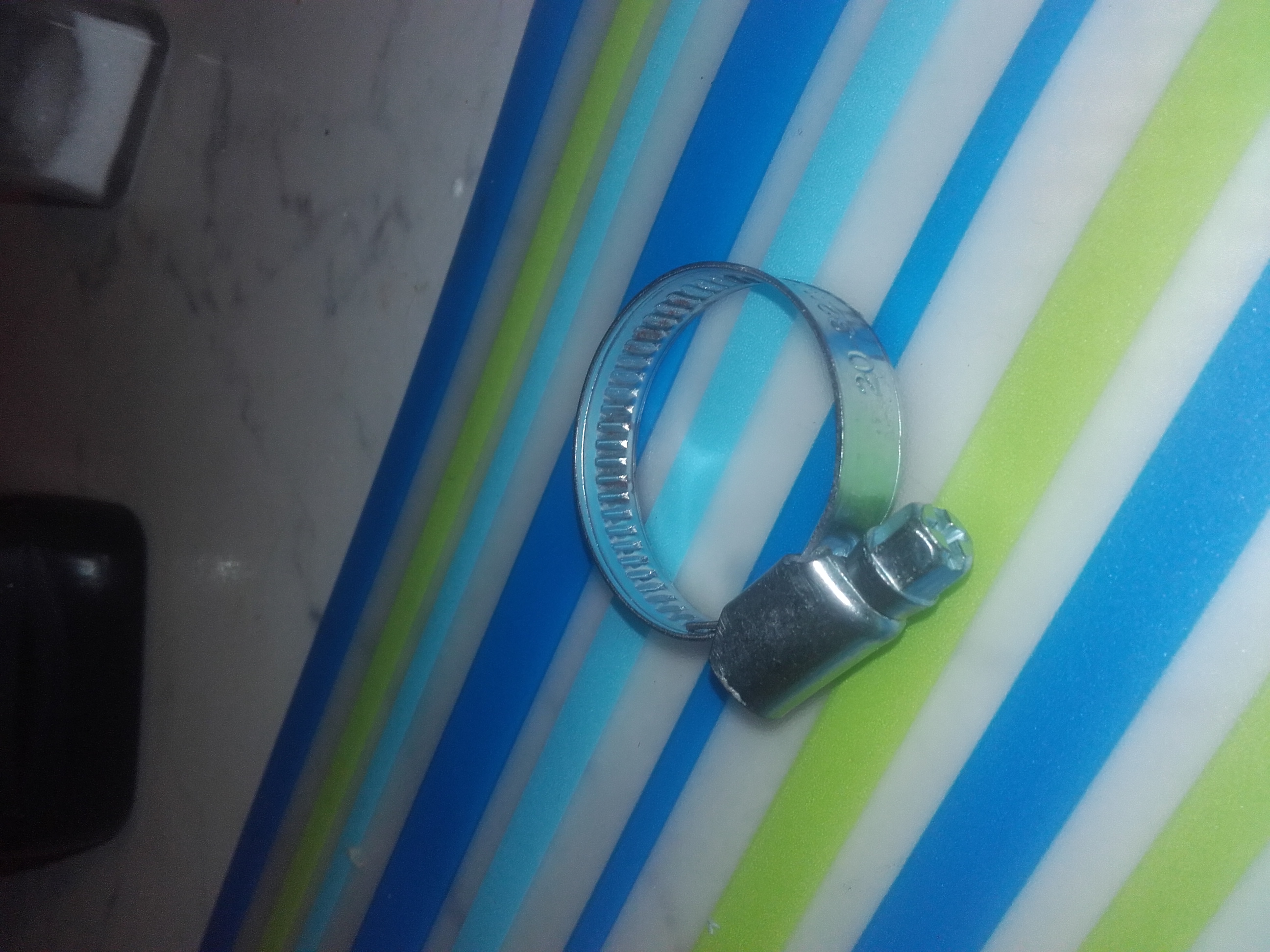

I ja panowie będę się porywał za wymianę termostatu bez ściągania pompy – dziś zakupiłem szczypce/kombinerki które zdecydowanie ułatwią mi sprawę. Robiłem dziś przymiarkę i mam pytanie do bardziej doświadczonych.
Jestem bez problemu w stanie zlokalizować 2 śruby – 3 również, ale ze schematu. Przy aucie nie mogę jej dojrzeć – czy to równoznaczne z tym, że muszę pościągać przewody od termostatu, żeby się do niej dorwać ? Czy udało wam się znaleźć i odkręcić ją razem z przewodami ? Jak to zwykle bywa rozebrać będzie łatwiej niż zmontować przez te zaciski – co myślicie o ich zamianie ? Byłoby zdecydowanie łatwiej je dokręcić niż przeciągać szczypcami oryginały. Posiada on regulację – o ile się nie mylę zakres to 6 mm – silnik wytwarza wibracje – chyba nie wystąpi zjawisko samoodkręcenia ? :>
