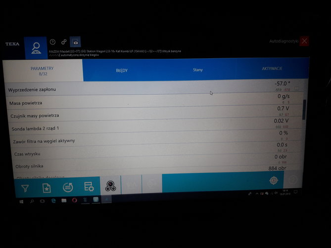

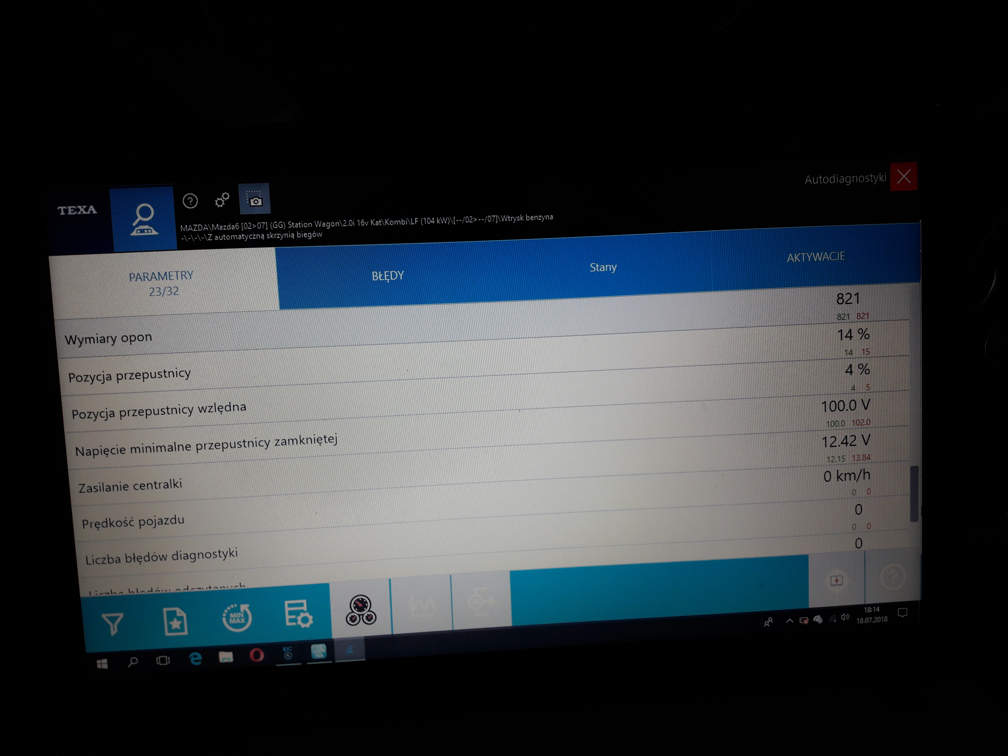

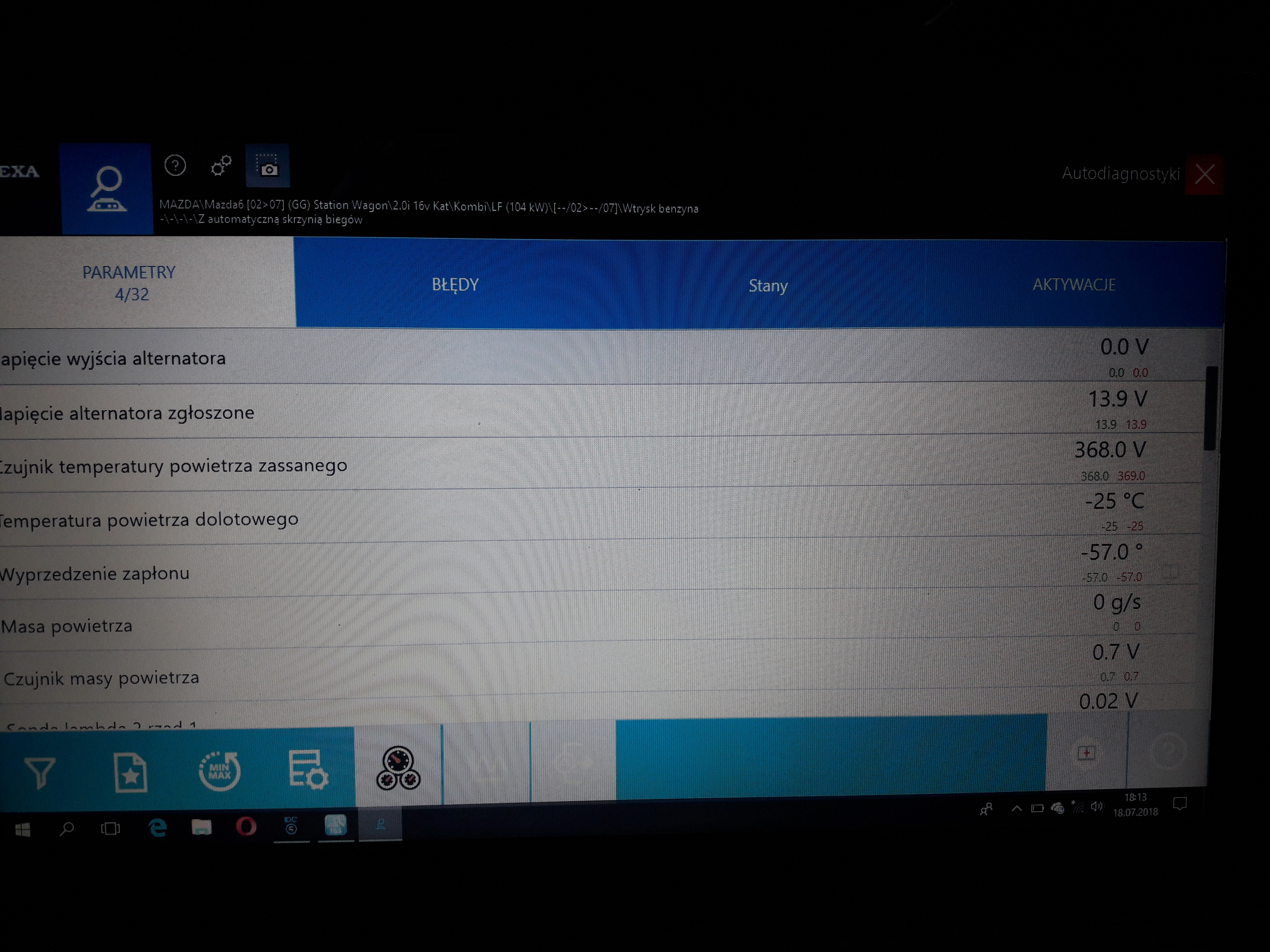

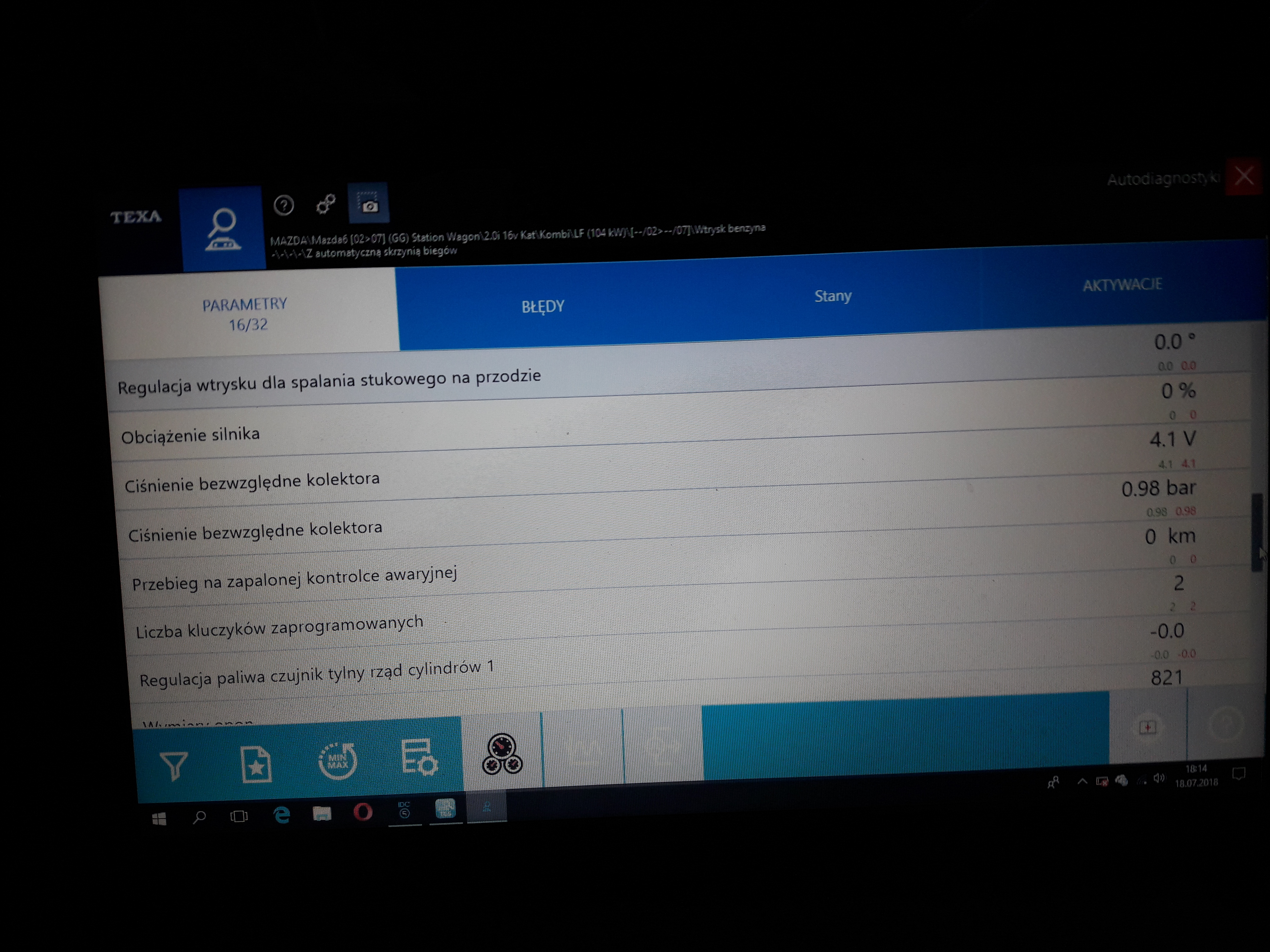

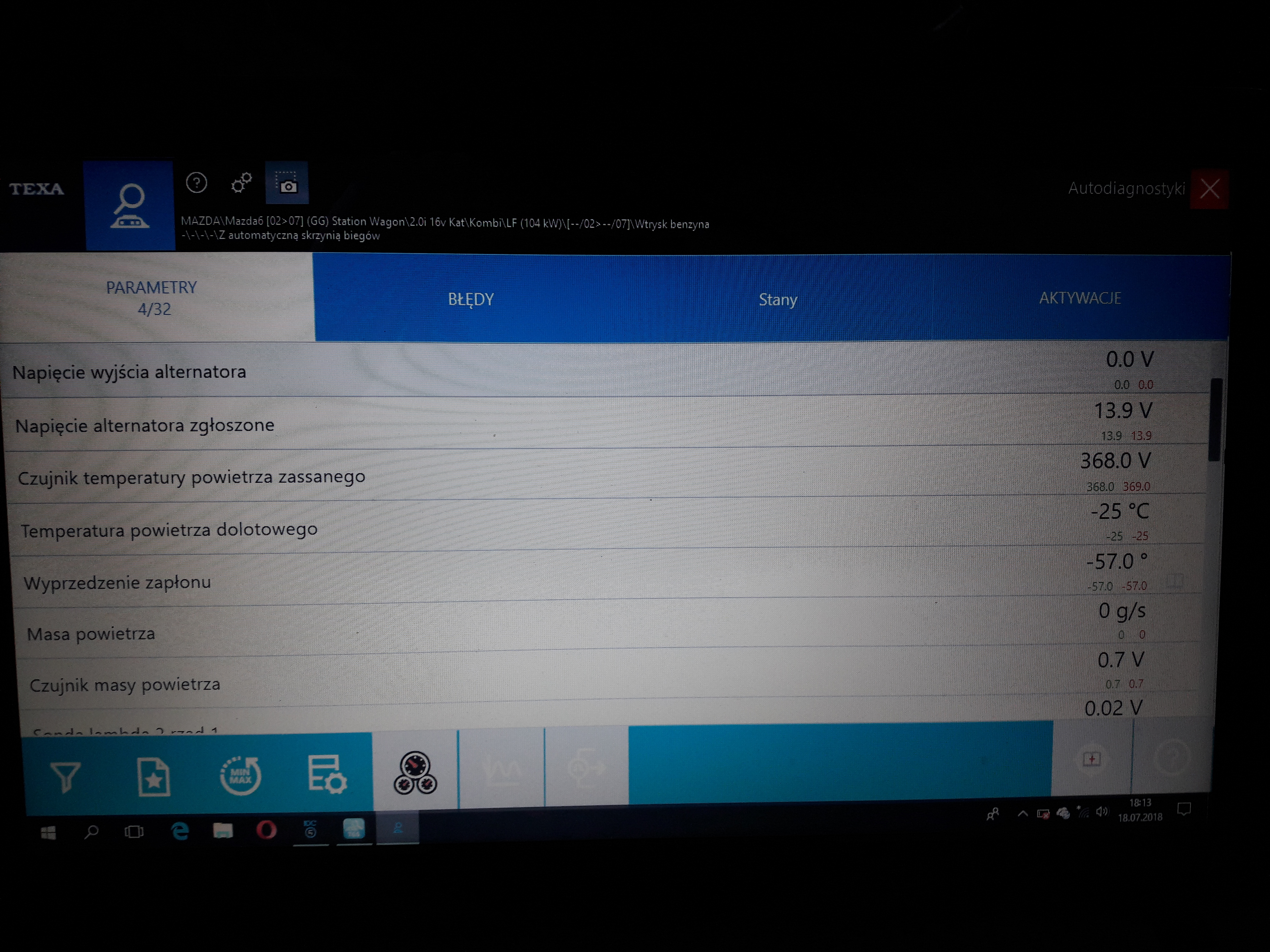

Witam. Mazda 6 2007 r. Automat benzyna. 147KM. TEN SAM błąd 2187 i 2177. Ale przyczyny sa takie jak auto jest nagrzane to na trójce brakuje mu obrotow czy z 2tys obr do 3000 kiepsko idzie i zbyt wczesniej z tego powodu przelacza sie na 4 bieg. Chyba to sie dzieje z powodu ze pokazuje ujemna temperaturę na dolaczonych przez mnie screen . Proszę powiedzieć jaki czujniki za to odpowiada i również gdzie on sie znajduje. Sobda lambda jest nowa nie wywala bledu. Mam dwie i dwie sa nowe. Proszę o spojzenie parametrów
1) Temperatura powietrza dolotowego -25C
2) Wyprzedzenie zaplonu -57.
Dziękuję.
