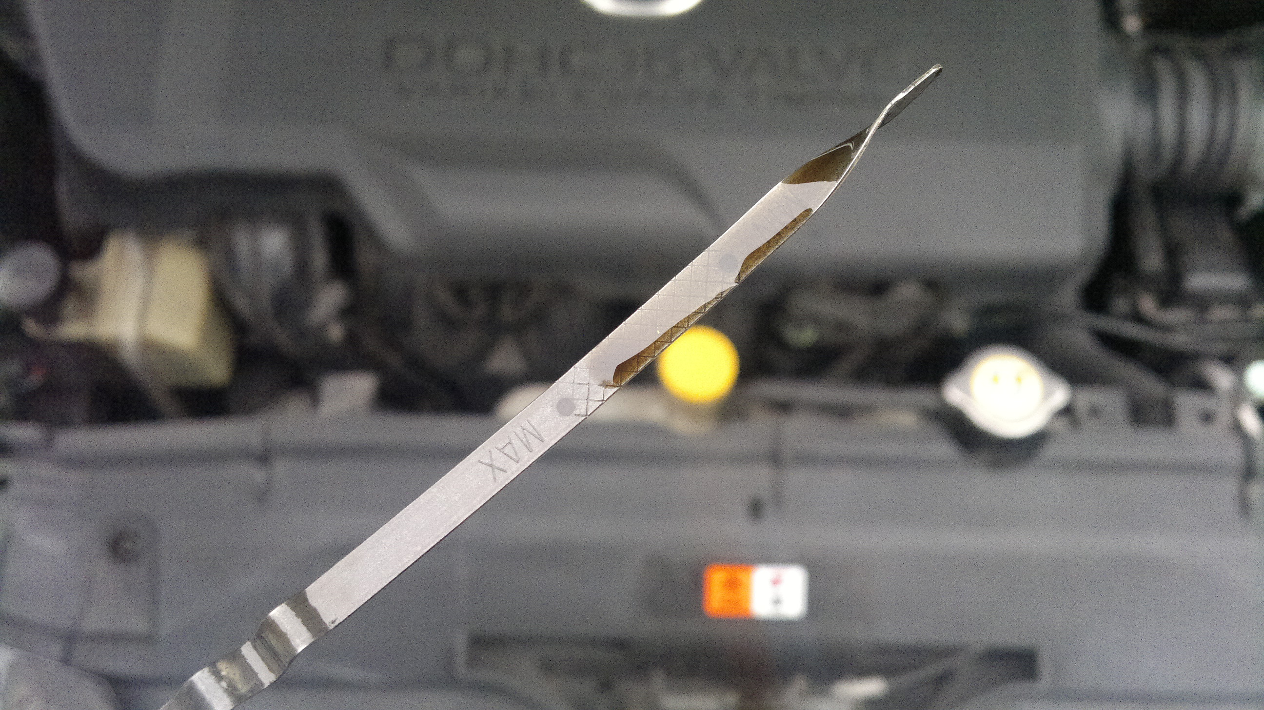

coby trzymać się tematu, ta jak wspominałem pstryknąłem swój bagnet
inna sprawa, z wycinku manuala który wkleił clau, jasno widać jak bagnety wyglądają, tym bardziej dziwi mnie bagnet kolegi zigulec <co?>

Rymko, silnik L3 jest jeden i wystarczy, ze ma inny bagnet i plytsza miske olejowa i juz jest koniec roznic. Ja nie napisalem nieprawdy, tylko podalem niepewna informacje bo na innym kompie mialem starego service manuala a Ty mi piszesz, ze wchodzi 4.3 – tyle jest w silniku 2.0 a to co innego.
Z moich doswiadczen w Mazdzie oraz autach grupy VAG wynika, ze te ilosci service manuali sa bardzo dokladne. Sam sobue wymieniam oleje bo zawsze robie tez przeglad podwozia aby czegos nie wypatrzec i zawsze wchodzi ilosc wg manuala.
Mazdza wypuscila aktualizacje serwisowek, i teraz juz wiadomo oficjalnie, ze sa 2 bagnety w silniku 2.3 i dwie rozne ilosci oleju w tym silniku.

Mam taki sam bagnet w 2.0 LF.
