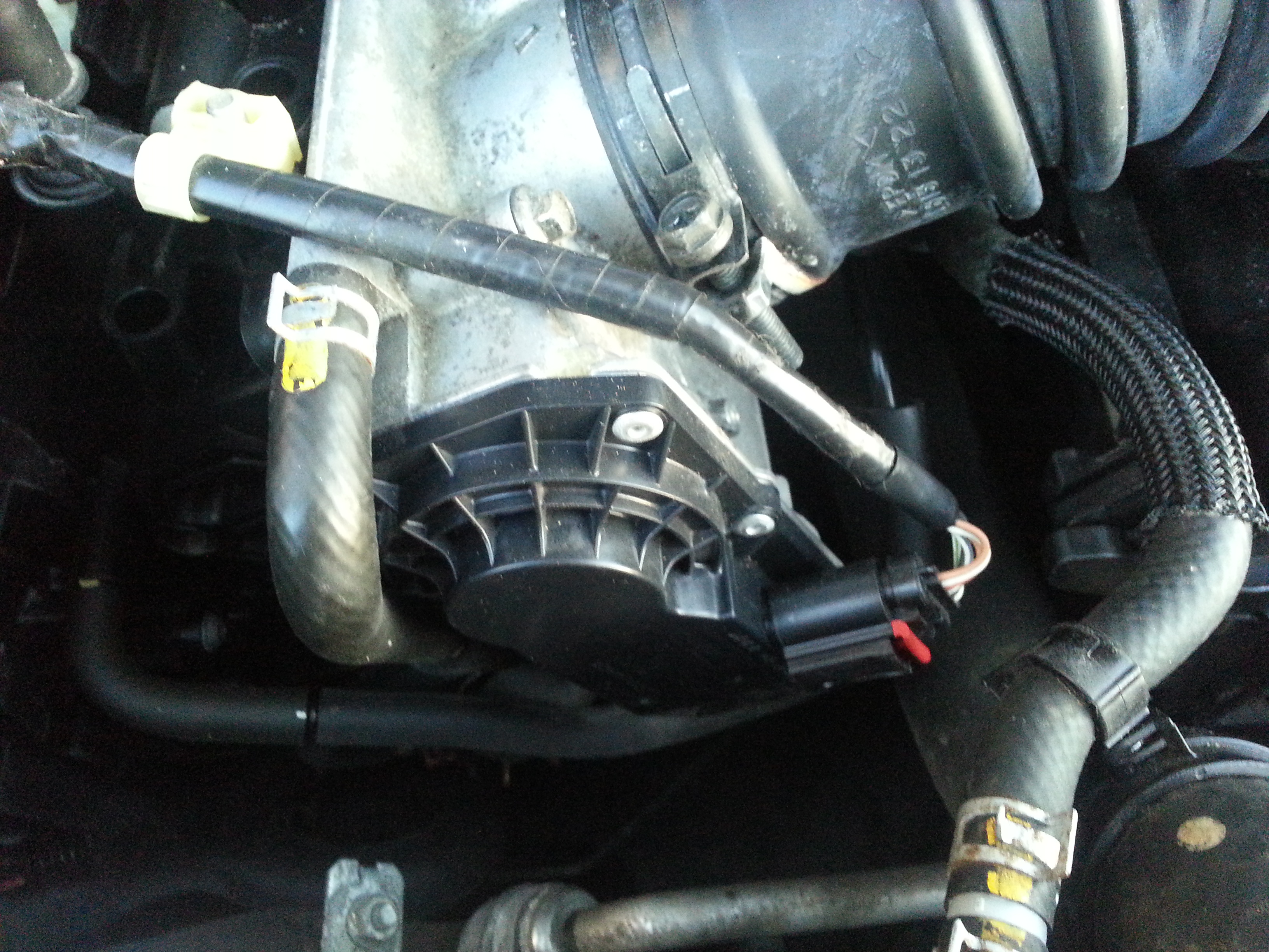

Kompa zresetowałem. Chciałem dziś przeczyścić przepustnice ale poległem na wtyczce. W załączniku zdjęcie. Wyjaśnijcie mi to łopatologicznie jak to odpiąć, bo mnie to pokonało <glupek2>
Ostatnie pytanie czy powyższe objawy to może być przepustnica? Odpiąłem rurę gumową i od tej strony przepustnica czysta, jak nówka. Z tego co piszą ludzie to też tak mieli, ale z drugiej było czaaarno.
To czerwone ustrojstwo...

przy elektronicznej przepustnicy nie wiem jak to dziala, ale to czerwone musisz wcisnąć, a plaszczyznę nad tym (na zdjęciu pod) lekko podniesc , to jest na standardowy zatrzask.

matthies napisał(a):czerwone musisz wcisnąć
Czerwone się wysuwa i potem nie wiem właśnie co robić.
A czy przy "eletronicznej" przepustnicy procedura jest taka sama z czyszczeniem? Wolałbym sobie nic nie spaprać <nie powiem>

ja musialbym dotknąć żeby coś podpowiedzieć, bo ze zdjęcia to sam rozumiesz.
Poczekaj aż ktoś kto ma taką samą się wypowie.
Nic nie spaprasz, po prostu zamiast linek masz elektronikę ;) działanie pozostało takie samo.

wysuwasz zabezpieczenie i wtedy wyciągasz wtyczkę

Ale niestety tak próbowałem. Wtyczka ani drgnęła. Dziś ma mi pomóc kumpel specjalista – zobaczymy.
Postaram się wtedy zamieścić krótką instrukcję. Bo po opisie ze strony czuje się jak idiota bo wygląda to banalnie. U mnie wtyczka po wysunięciu zatrzasku czerwonego ani drgnie.

Musisz ścisnąć ją i wtedy wysunąć , podobnie jak wysuwasz wtyczkę z maf sensora

Wyciagnij zabezpieczenie i podwaz delikatnie śrubokrętem od dołu . Wtyczka wychodzi cała tak jak ją widać , sprawdzone :)

Poszło <glupek2>
Przepustnica wyczyszczona. Korzystałem ze środka do czyszczenia gaźników zakupionego w Norauto za ok. 16zł. Czyszczenie pędzelkiem trwało kilku minut – w zasadzie większość sama zeszła. Na koniec spryskałem środkiem do hamulców i dokładnie wyczyściłem. Zamontowane i jak narazie obroty stabilne i bez dziwnych akcji. Całość operacji ok. godziny, miałem problem z jedną śrubą – pomógł porządny zestaw kluczy od znajomego.
Dzięki za poradnik i powodzenia kolejnym.
