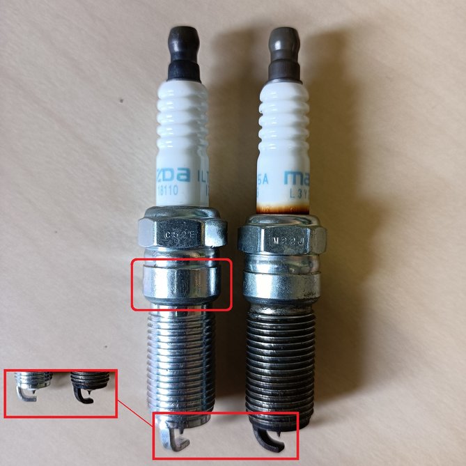

Cześć, zakupiłem nowe świece NGK, wg sprzedającego OE, oznaczenia się zgadzają (ILTR5A-13G, L3Y2-18110). Mam stare świece (mniemam, żeby były w aucie od nowości) i porównując je względem siebie widzę drobne różnice. Przede wszystkim część od nakrętki do początku gwintu ma inną wysokość, zewnętrzna elektroda nowej świecy jest krótsza (szczelina między elektrodami jest mniejsza). Sprawia to, że w ogólnym widoku nowa świeca jest ok 2mm krótsza niż stara (zdjęcie w załączeniu). Na starej świecy widać oznaczenie M22J (partia produkcji?), na nowej C52E. Czy ktoś z Was się orientuje czy na przestrzeni tych kilkunastu lat NGK zmieniło swoje produkty? Dzięki za pomoc.
