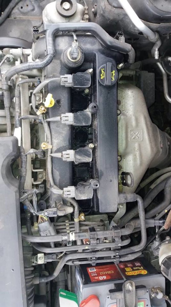

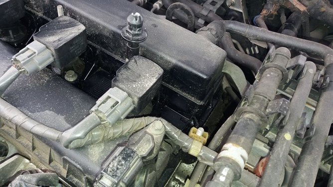

Hej,
Czy jesteście w stanie pomóc zdiagnozować co może powodowac takie plamy oleju? Staram się nie rozlewać przy dolewkach i wycierać plamki :P
Jedno to plamki zaraz przy świecach a drugie tam po prawej stronie/z boku po prawej.
Rok temu miałem wymienianą uszczelkę pod pokrywą i nic mi nie powiedzieli o możliwej usterce. Zużycie oleju (~0.75l/1000km) zbliżone do przed/po wymianie.

Postprzez t34567 » 1 paź 2018, 15:19
Rozlewasz olej przy dolewaniu :D

Postprzez rybkins » 3 paź 2018, 16:49
Uszczelka pod pokrywą. Źle założona lub/i złej jakości
Od: 22 kwi 2017, 15:43
Posty: 44 (2/3)
Skąd: Zabrze
Auto: Mazda 6 2.0 benzyna 2007r.
Postprzez tadziol » 3 paź 2018, 19:53
I puszcza tylko w okolicach gniazd świec...a to niedobra uszczelka :P

Postprzez rybkins » 3 paź 2018, 21:36
Miałem podobnie u siebie i po wymianie uszczelki pokrywa jest sucha więc tego nie wymyśliłem z kosmosu

Postprzez Tubi » 4 paź 2018, 06:31
Też tam zawsze miałem pełno oleju, obstawiałem ,że mi się rozlało przy dolewaniu :P
