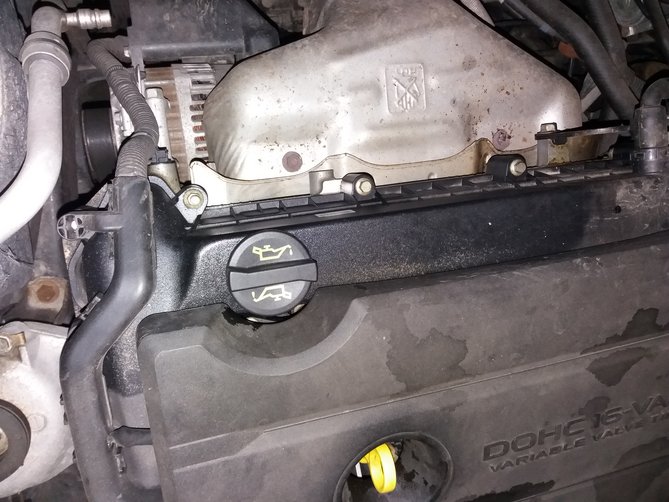

U mnie też tak wyglądało, ale ja sądziłem że to olej od tych dolewek czy ciągłego sprawdzania. Przecież zawsze gdzieś kapnie czy się rozleje. Dodatkowo jak odkręciłem korek przy pracującym silniku, to też trochę dmuchało i chlapało olejem ( podobno to normalne przy łańcuchowym rozrządzie), więc nie miałem pewności czy jakieś opary oleju nie przedostają się korkiem wlewowym? U mnie może nie było tak bardzo zachlapane jak u ciebie, ale w tej rynience gdzie wchodzą cewki też było zaolejone. Ja u siebie byłem przekonany że pierścienie, bo jak kiedyś go testowałem i po dolewce oleju zrobiłem kilka prób do "setki" kręcąc dość wysoko na obrotach to po kilkudziesięciu kilometrach już tej dolewki praktycznie nie było. Nie sposób żeby tyle oleju uciekało przez uszczelkę, bo praktycznie silnik by mi pływał w oleju
Wyobrażasz sobie jak by 1L – 1,5L oleju miał być wychlapywany przez uszczelkę na dystansie 1000 km?
Albo od rzygania przez korek.

Najwyraźniej nigdy w życiu nie spotkałeś się ze ewentualnym starzeniem elementów gumowych po wielu latach, które mogą tracić swoje właściwości. Rzyganie przez korek nie jest niczym nowym jeśli są dziwne przedmuchy pod pokrywa.
