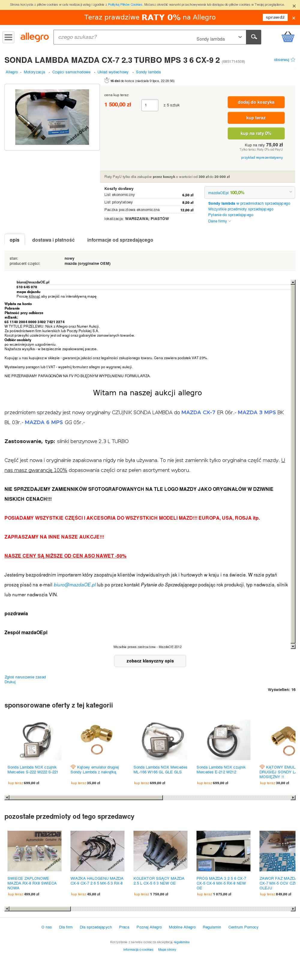

Witam,mam problem bo muszę wymienić sondę lambda w moim MPS 6 a to będzie się wiązało ze sporym wydatkiem.
I na allegro są 2 oryginały
http://allegro.pl/sonda-lambda-czujnik- ... 42670.html
oraz
http://allegro.pl/sonda-lambda-mazda-cx ... 14508.html
Czy znajdzie się ktoś ogarnięty w temacie i powie mi,czy ta literka E na końcu oznaczenia tej tańszej coś zmienia ? Czy śmiało mogę zamówić tańszą ? I w ogóle czy istnieją jakieś zamienniki bo mój mechanik zamówił taki,który nie pasował, bo ta czarna końcówka była gniazdem a nie wtyczką... Ewentualnie czy warto wziąć oryginalną używkę ?

Postprzez rymko » 25 cze 2017, 15:24
Ogon_MPS napisał(a):Rymko- tylko czy to nie jest żadna różnica,że do amerykańca ?
Z tego co mi wiadomo Mazdaspeed miała jedną wersję sond na całe Stany- spokojnie możesz ją założyć.
Generalnie wszystkie sondy z opisem exccept California też będą dobre.
Sondy OEM z USA poza innym oznaczeniem nie różnią się parametrami od europejskich.
Kupowałem do Subaru kupionego w Europie sondy ze Stanów i były ok., kupowałem do Hyundaia i też była ok.

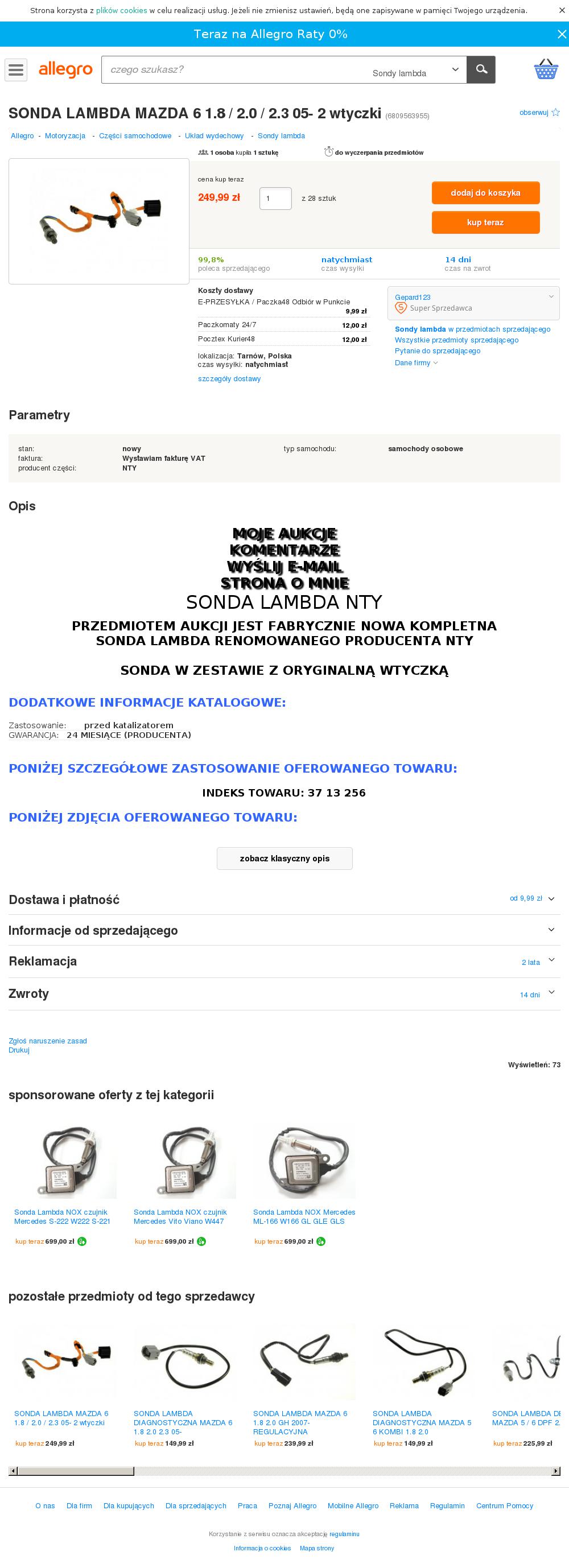

http://allegro.pl/sonda-lambda-mazda-6- ... 63955.html
czy taka sonda jako zamiennik 5 przewodowej moze byc do mazdy 6 2.0 LF ?
Od: 6 gru 2006, 15:31
Posty: 17
Skąd: Zielona Góra
Auto: M6 GY '05 FL 147KM 2.0 Pb
Postprzez t34567 » 20 paź 2017, 09:49
Tak, przecież masz napisane do jakich aut pasuje :)

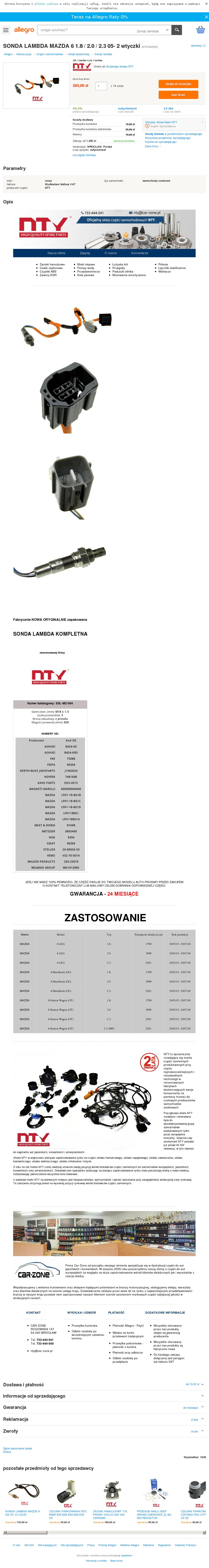

Postprzez sobartur » 25 paź 2017, 21:29
Witam.
Moje przeboje z sondom i świecącą kontrolką chek.
Auto ma 260tyś. więc sonda mogła paść. i padła
chek świecił a samochód normalnie jeździł ale kontrolka mnie wkurzała
komp pokazywał. błędy:
P0030-obwód grzania sondy lambda (rząd 1 czujnik 1)
P0131 – zbyt niskie napięcie
P0134- zakłócenie działania.
P2178 -mieszanka za bogata
P2187- mieszanka za uboga
P2251-przerwana masa odniesienia
Wszystkie błędy rząd 1 czujnik 1
Wiec zamówiłem nową chińską na allegro za 250 zeta
Działała dwa tygodnie i <dupa>
Zamówiłem używkę chek zniknął ale silnik szarpał w całym zakresie obrotów a nasilone szarpanie pomiędzy 2000-3000 tyś obrotów. więc znowu <dupa> (choć sprzedający zapewniał ze do ostatniej chwili zaj..... działała ) <lol>
Po dokładnym poszperaniu na forum (Wielkie dzięki forumowiczom a szczególnie osobą SebZab
i t34567)
Zakupiłem nową sondę LZA07AU4 06E906265S firmy NTK za 290 zeta. Sprzedawca dodał złączki do kabli żeby nie lutować . No i działa. Silnik elastyczny ,nie szarpie ,nawet lepiej się wkręca na obroty, jakby mu parę koni przybyło( ale może mi się zdaje) Chek nie razi po oczach ( aż głupio się jeździ czegoś brakuje) Spalanie spadło z 14l na 12l.
Jeszcze raz dzięki ludziom na forum.

Postprzez stilgardozaurus » 27 paź 2017, 00:20
Witam serdecznie. Chyba padla 1sza sonda w mojej M6 (2.3/2006/Po-Lift/Pb+LPG). Madzia ma prawie 290.000 więc w sumie nic dziwnego.
Czy taki zamiennik – http://allegro.pl/sonda-lambda-mazda-6- ... 62363.html zrobi dobrą robotę? Ktoś zakupił/używa? Nie padła po 2 tyg :)?
Od: 17 sty 2017, 22:15
Posty: 11
Auto: Mazda 6 / 2.3 / Pb / 166KM / Liftback / 2006
Postprzez sobartur » 27 paź 2017, 10:06
Zrobi ci dobrą robotę <lol>
