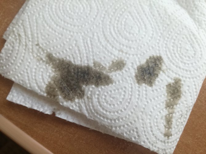

Witam mam problem ze swoją madzią 2002r 1.8 lpg +bp bierze olej i to dość sporo po wymianie oleju (nie wiem co było wcześniej) zalałem GM 5w30 gdy ten wchłonęła cały nastpenie poszedł ELF 10w40 (którego rzekomo miała brać mniej) nic to nie dało teraz na bieżąco dolewam jakiś tańszy 10w40 objawów nie ma wycieków również po porannym odpaleniu 0 dymka płynu chłodniczego nie ubywa oraz nie ma w nim oleju. Pod korkiem i bagnetem tez ok na biegu jałowym obroty około 4tyś pojawia się niewielka ilość białego dymku auto nie straciło na mocy kompresja mierzona przez znajomego która wyszła ok nie pamiętam wartości ale mówił ze jest bardzo dobrze(jeszcze nie robiłem próby olejowej) wie ktoś jak się zabrać za diagnozę spalanie oleju wynosi 100ml na 100km coś takiego w przybliżeniu. niepokoi mnie kolor oleju. gdy dolewałem 10w40 w piątek na bagnecie był ładny czysty a dziś po jakiś 150km wygląda trochę gorzej
