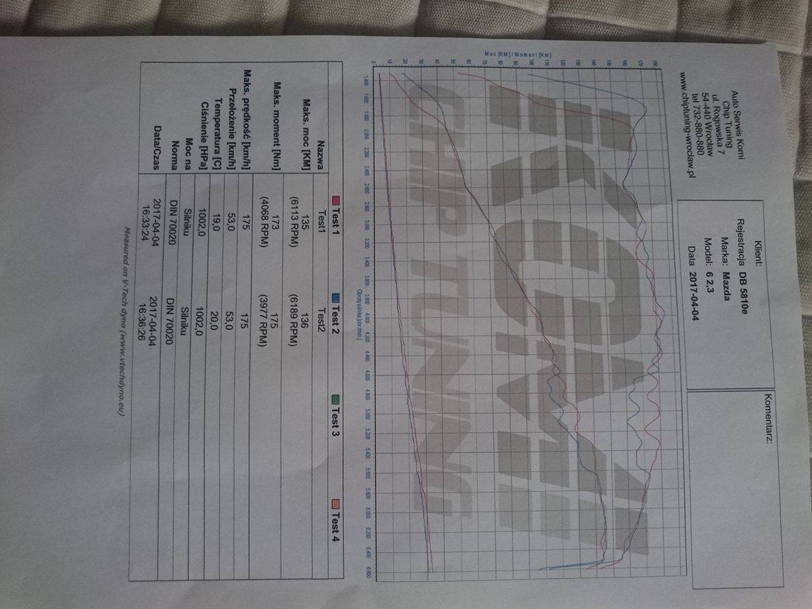

Postprzez Jaszczomp1313 » 4 kwi 2017, 17:13
Właśnie byłem na hamowni i moje obawy się potwierdziły. 30 koni za mało... pomocy :(

Postprzez adis555 » 4 kwi 2017, 17:22
Historia zna przypadki że pod maska było włożone 2.0 A w dowodzie 2.3
Jesteś pewien ze nikt tam nie grzebał i masz 2.3 ??
By LG G5
Edit. Nie no jednak po wykresie widać ze coś nie halo.
