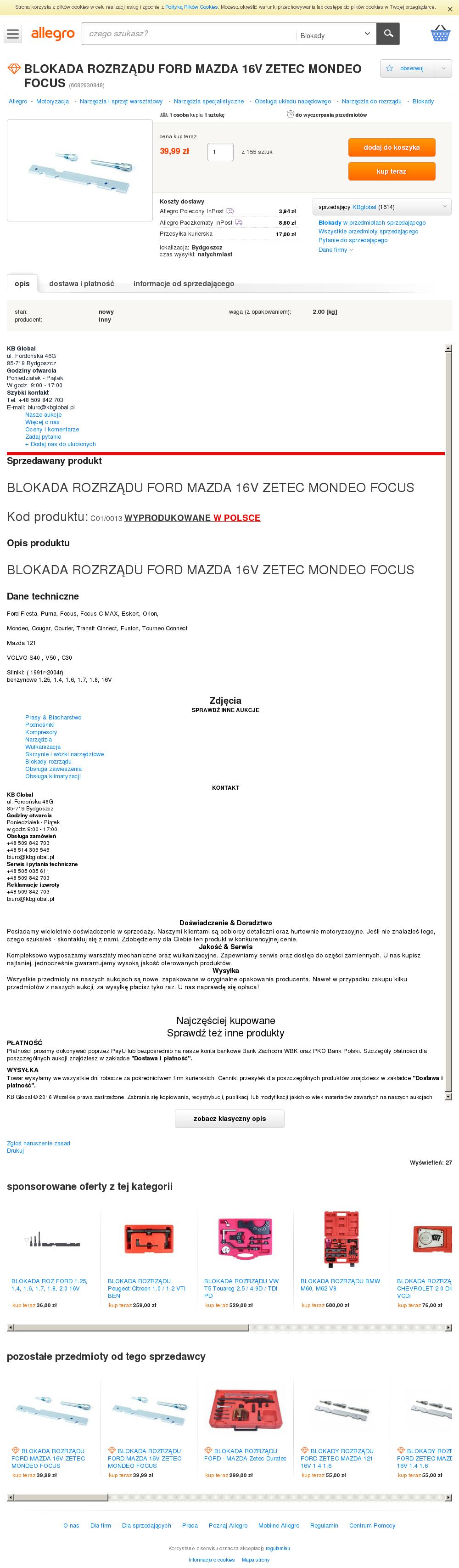

Nie chodzi o koszt blokady tylko co jest łatwiejsze. Nigdy nie robiłem nic przy rozrządzie. Tak przy aucie robię wszystko sam, autko to Mondeo ale to taki sam silnik.

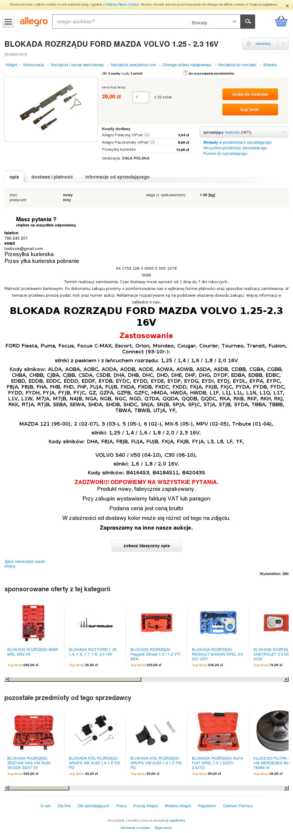

Taka blokada będzie dobra? Jest napisane że do zeteca a nie durateca
http://www.allegro.pl/ShowItem2.php?item=6682930848
Wiem że jest opis na forum ale czy mógłbyś mi napisać krok po kroku co robić?
Najpierw blokuje rozrząd. Gdzie dokładnie wkręcić te blokady, jedna jest krótsza druga dłuższą. W jakim momencie ja wkręcić tzn czy blokada wejdzie tylko w jednej pozycji rozrządu inaczej nie ma szans żeby źle zablokować?

ja kupiłem takie coś
http://allegro.pl/blokada-rozrzadu-ford ... 31613.html
przydaje się płaskownik, długa blokada (nie blokuje na sztywno wału, tylko opierasz na niej przeciwwagę, trzeba uważać żeby jej nie zgiąć/ułamać) i ten pisdryk do zluzowania napinacza łańcucha
radze się jeszcze zaopatrzyć w lusterko na wysięgniku i odpowiedni klucz dynamometryczny do dokręcenia wałka
dobrze zmierz luzy żeby później po obliczeniach kupić dobre szklanki
