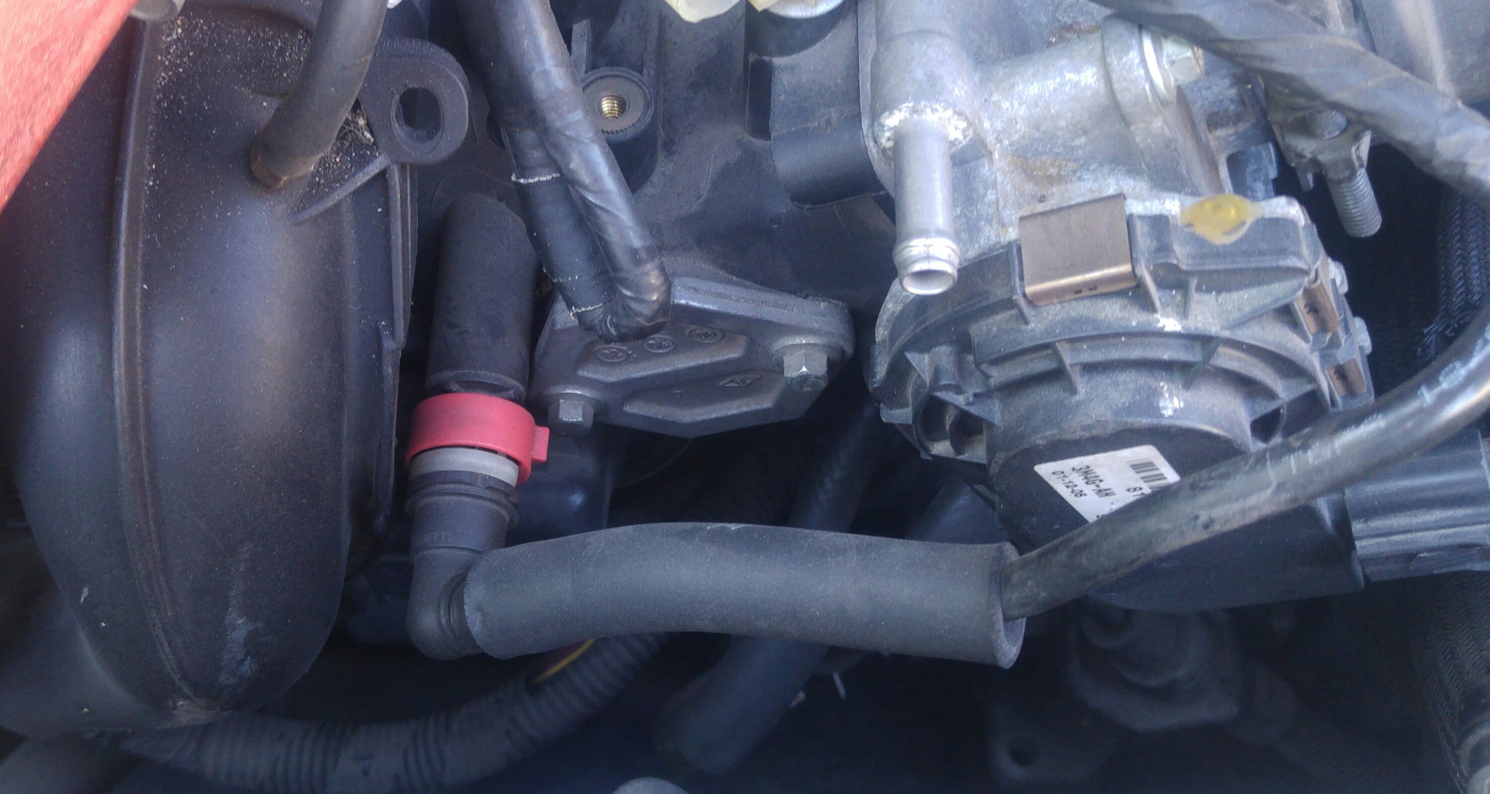

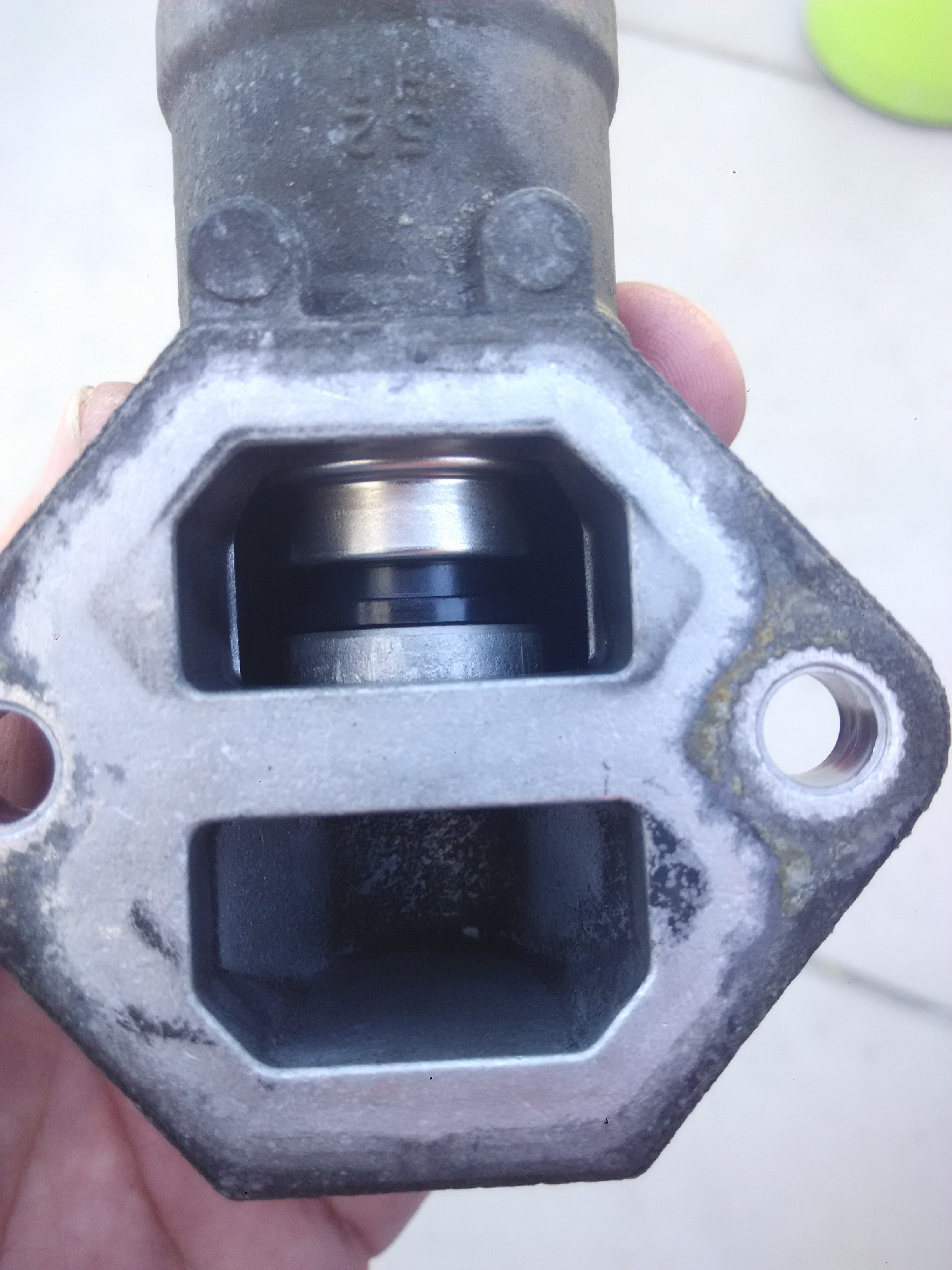

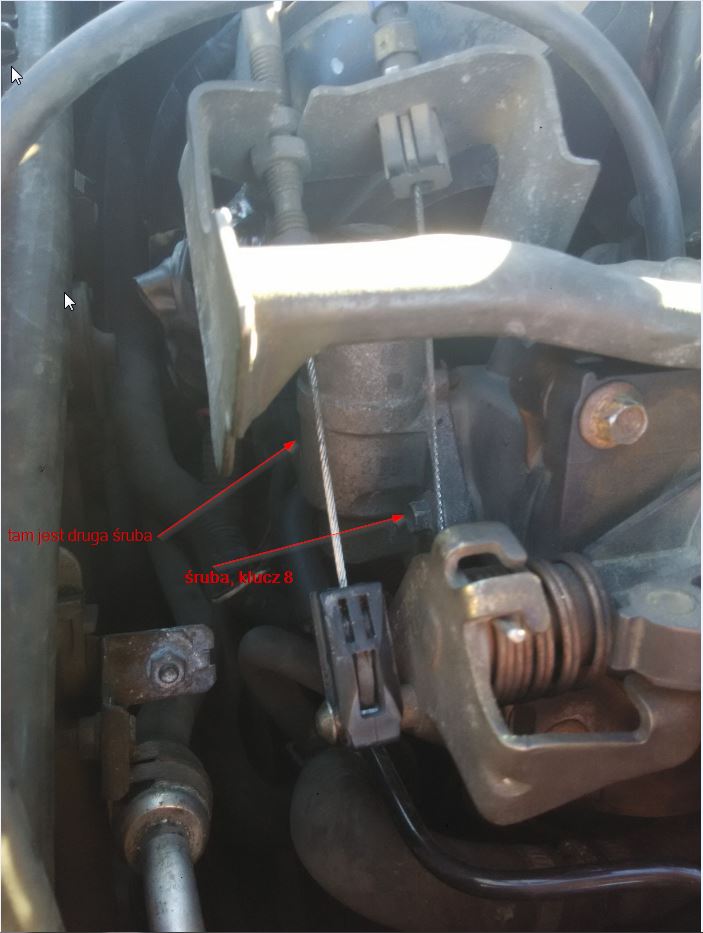

Postprzez sanky » 29 maja 2017, 13:11
ok u mnie problem chyba rozwiązany.
Na początek zdjęcie i czyszczenie przepustnicy oraz przepływomierza – ustało falowanie obrotów ale silnik nadal potrafił wskoczyć na 2-2,5 obrotów.
Wykręciłem silnik krokowy (do drugiej śruby dostęp lekko utrudniony ale da radę wykręcić), wyczyściłem (tym samym środkiem co przepustnicę) i wygląda, że jest ok.
Przesyłam zdjęcia silnika krokowego i jego wyglądu przed i po czyszczeniu – przepustnicy nie przesyłam bo na forum sporo tego i chyba każdy wie jak zrobić to samemu.
Lokalizacja silniczka i śrub:
przed czyszczeniem
po czyszczeniu

Postprzez sanky » 3 cze 2017, 10:49
.... ręce mi opadły. Po czyszczeniu przez jakiś czas było ok. Teraz objaw jest taki że jak długo jadę w korku to podbija mi obroty do około 1800. Jak już wyjdę z korka i kawałek pojadę na prostej – wszystko wraca do normy. Moje podejrzenia kieruję w stronę uszkodzonego silnika krokowego bo jak jestem w korku to musi intensywniej pracować, nagrzewa się i coś przycinać... lub przepływomierz. Co sądzicie? Jakieś pomysły?
Ok znalazłem przyczynę.
To nie była wina ani przepustnicy, ani silnika krokowego (choć czyszczenie nie zaszkodziło). Problemem okazała się zbyt napięta linka od gazu. Po rozgrzaniu się silnika linka nie odbijała do końca na przepustnicy. Poprawiłem to poprzez poluzowanie śrub przy lince gazu i problem znikł.
