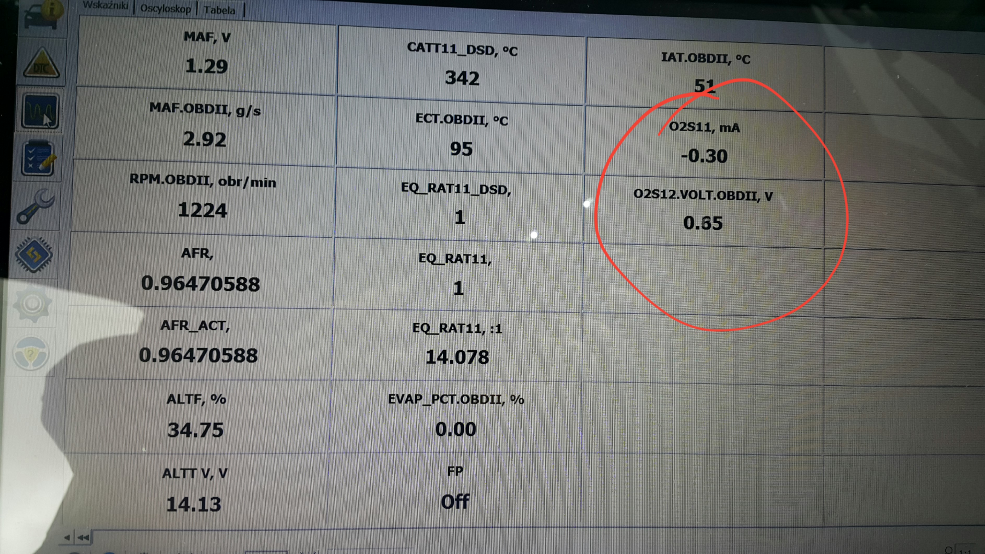

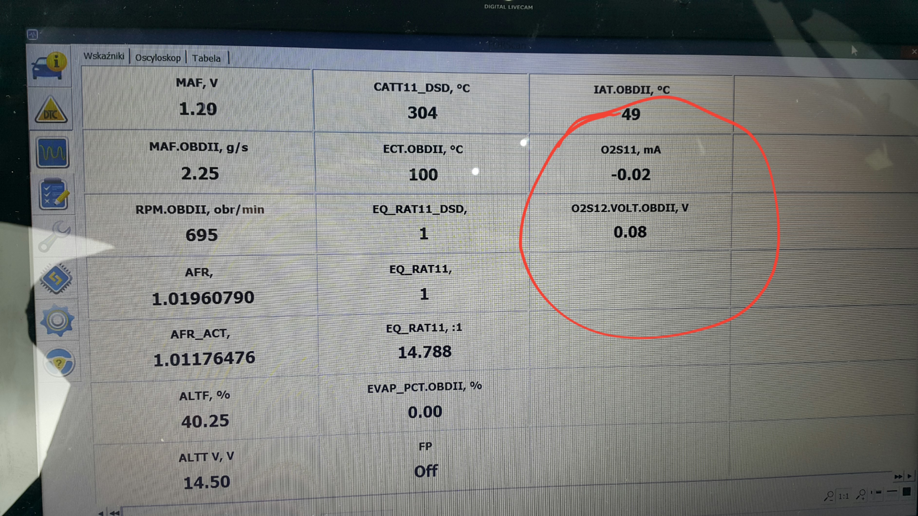

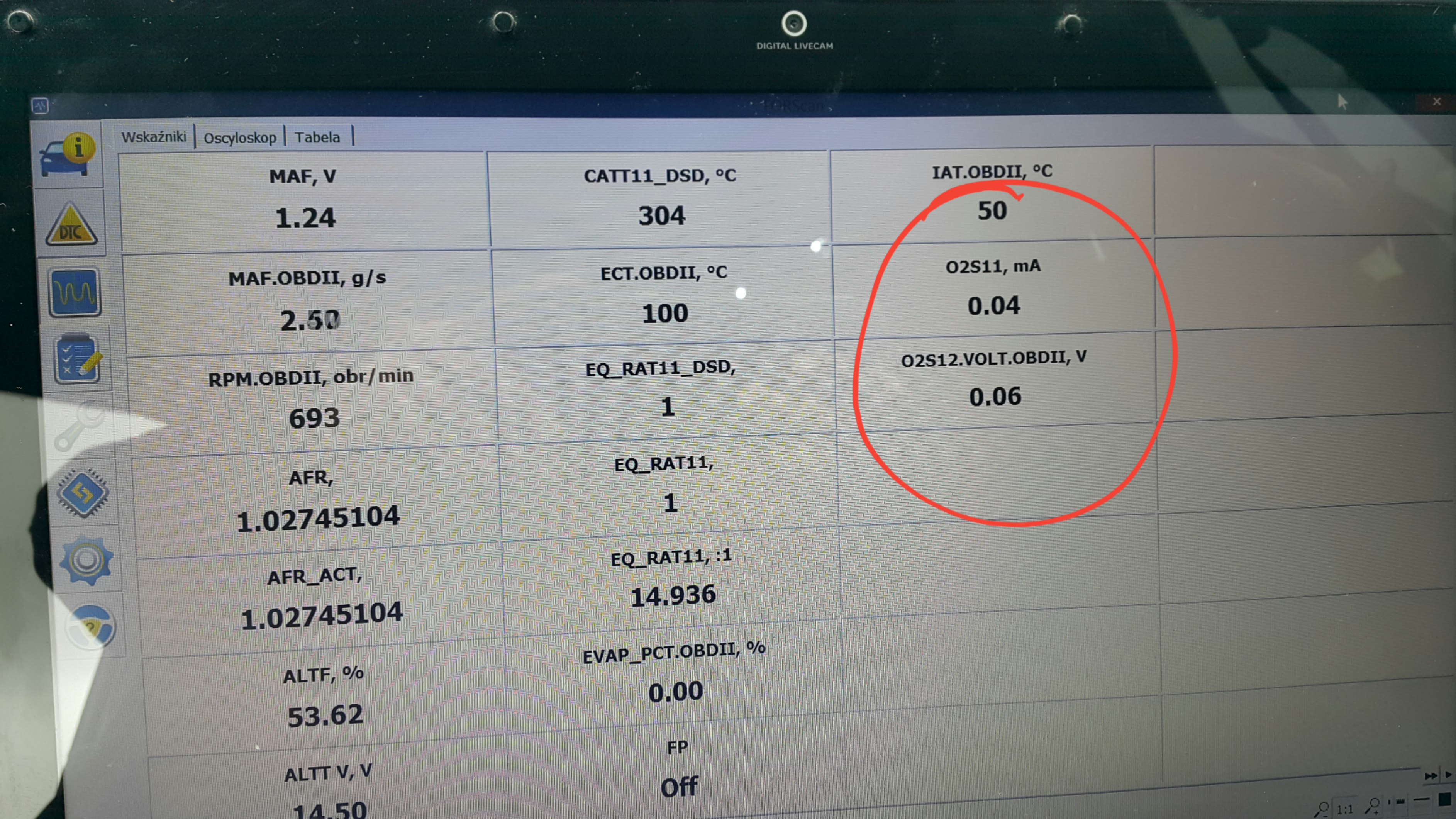

Witam. Od kilku dni walczę z błędem P2187-zbyt uboga mieszanka na biegu jałowym – pierwszy rząd cylindrów. Sprawdziłem szczelność układu dolotowego(metoda plaka) i wszystko jest ok, podmieniłem już z 6 przepływomierzy (z ON i Pb) i wszystkie mają parametry takie jak mój ok 2.50g/s. Po kolejnym podłączeniu pod FORScan zaniepokoiły mnie wartości obu sond,a zwłaszcza ujemne pierwszej. Proszę o podpowiedź, czy obie do wymiany, czy się mylę.
Czy mogą się przyczynić do wywalania błedu P2187.
Skąd wartości przy pierwszej mA, drugiej V.
Screeny z FORScan.

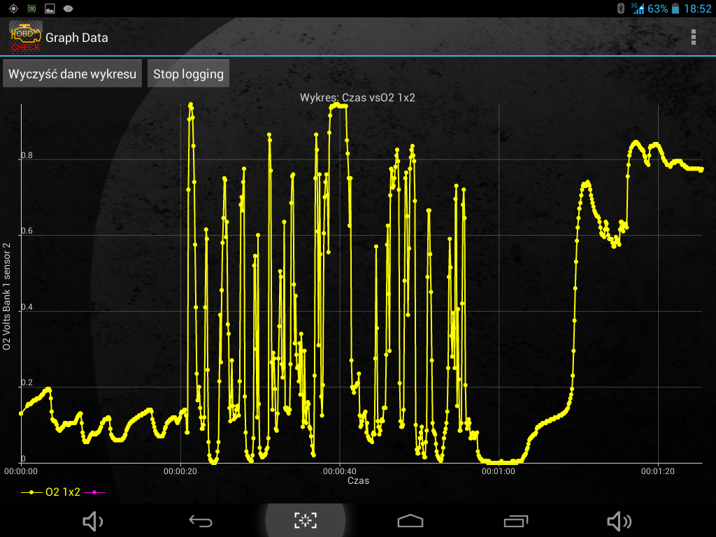

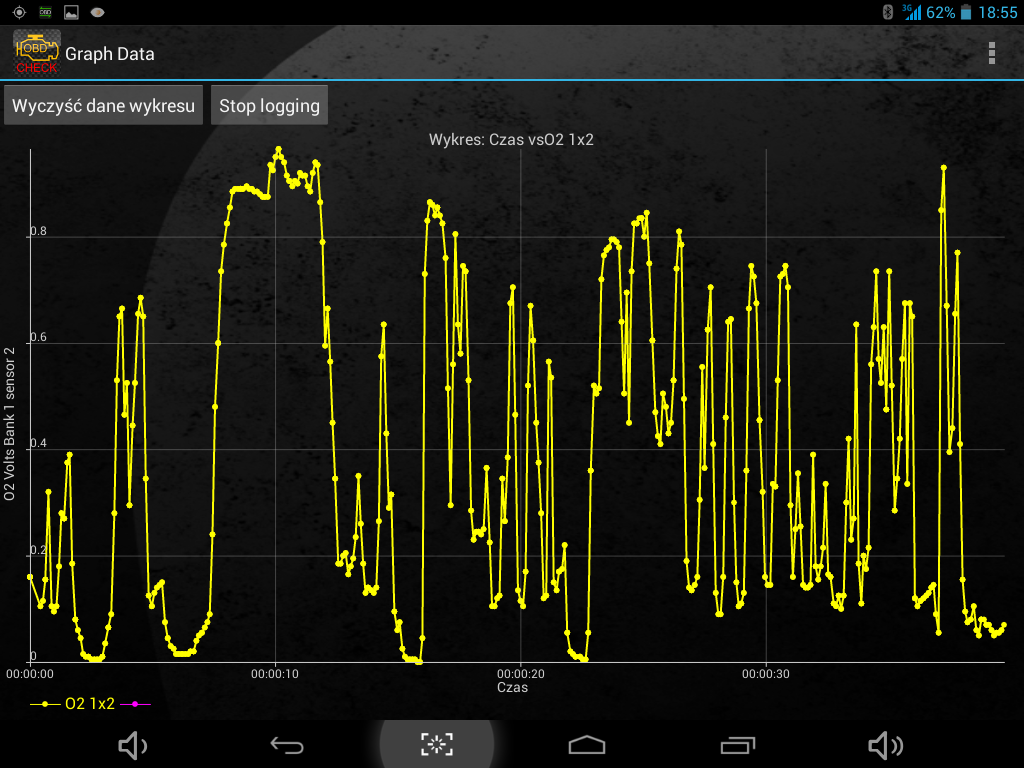

Postprzez bartusstw » 9 paź 2016, 12:14

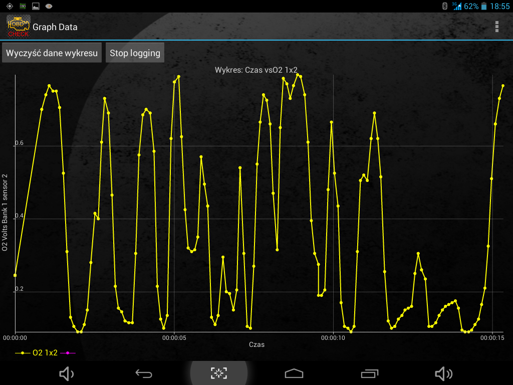

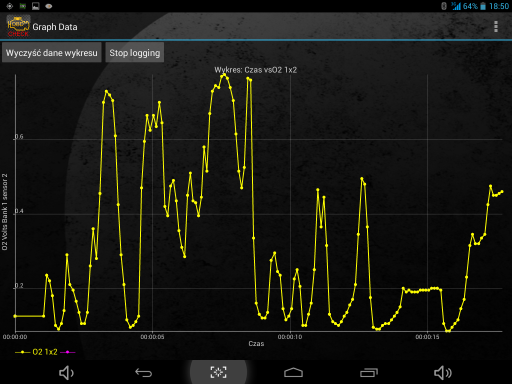

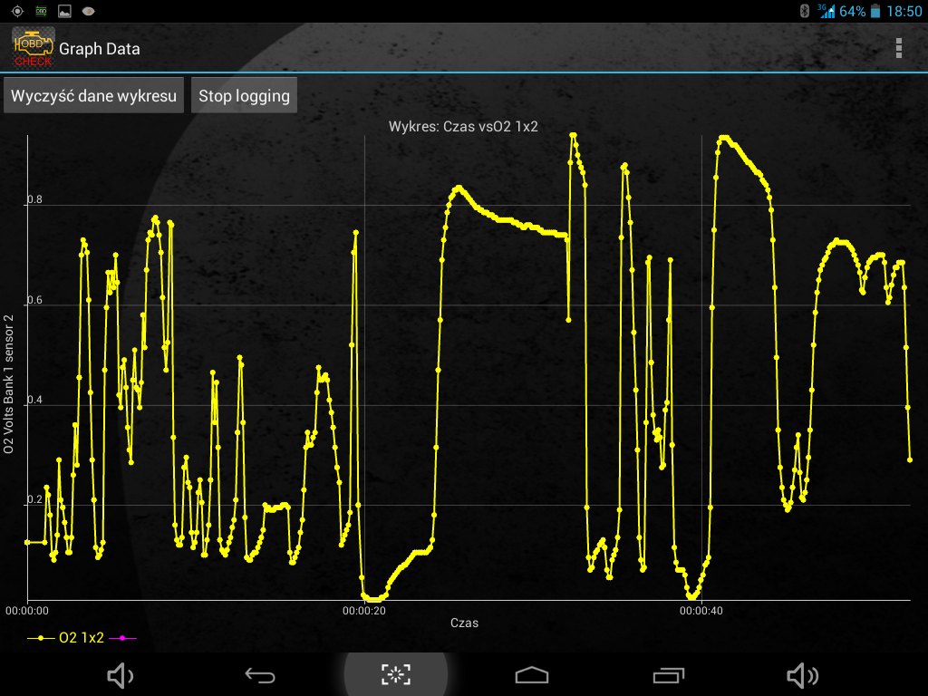

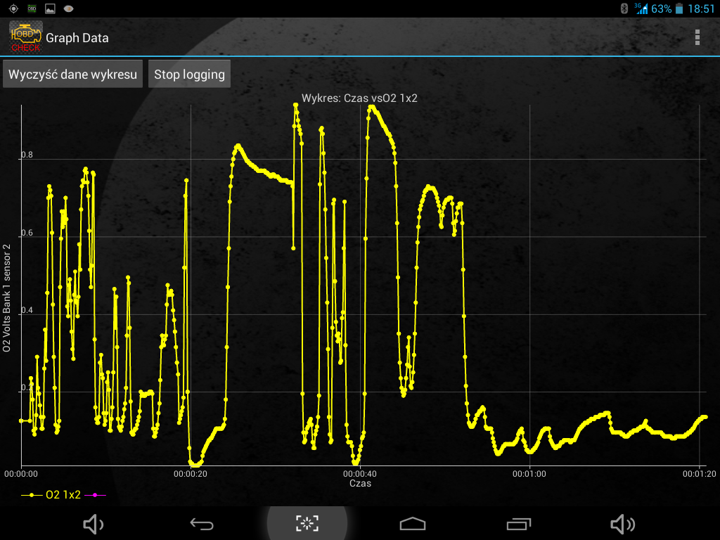

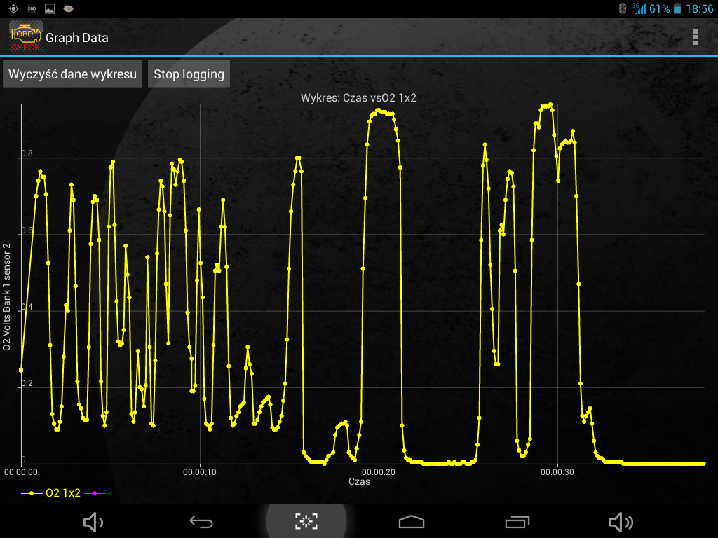

dzięki za thesilent za odpowiedź – dalej jestem w kropce. załączam poniżej screenshoty dot. jak mniemam sondy lambda przed katalizatorem – czy jesteście mi w stanie na ich podstawie powiedzieć czy działa ona prawidłowo ? Przeczytałem ten temat 2 razy – widziałem, że ktoś wspomniał, że sonda powinna min. 3x na 10 sekund, więc wyciągnąłbym wniosek, że działa ona prawidłowo – ale spalanie dalej rzędu 17 l LPG/100 km jest dla mnie zagadką
Od: 25 paź 2015, 22:46
Posty: 28
Auto: Mazda 6 GG1 PB 2.0 147 KM Sedan
Postprzez tqr_us » 9 paź 2016, 12:50
Pali ci tyle co moja tego lpg ,wedlug mnie to zle skalibrowana instalka lpg ,chyba ze beny pali podobnie.

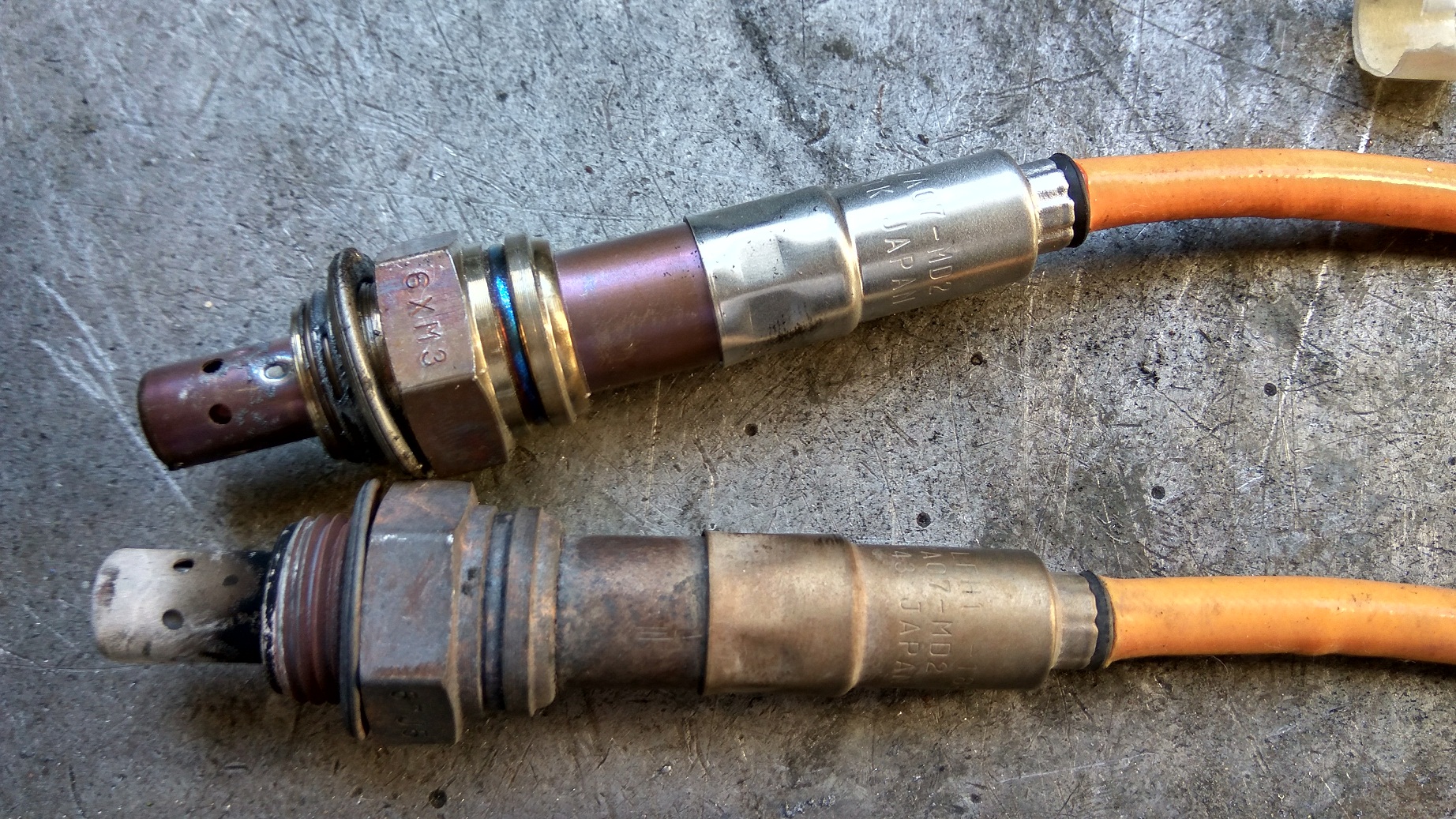

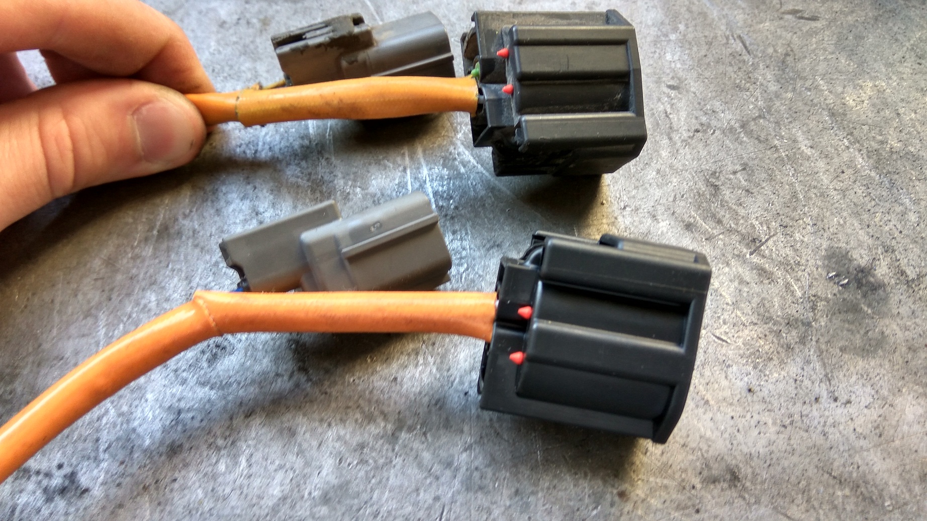

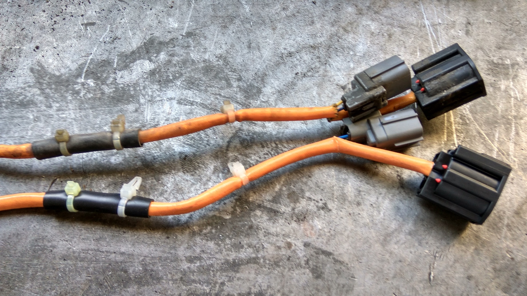

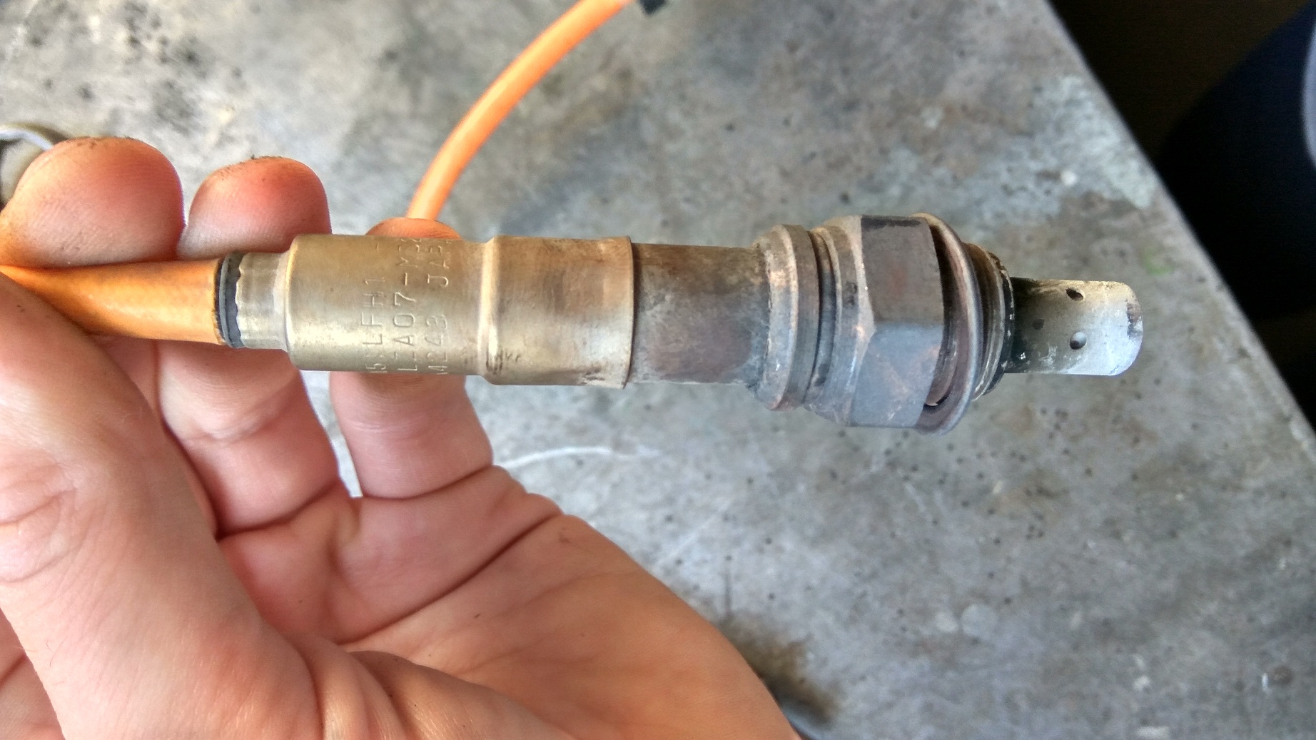

Postprzez deadzik » 4 sty 2017, 20:58
viewtopic.php?f=411&t=193942

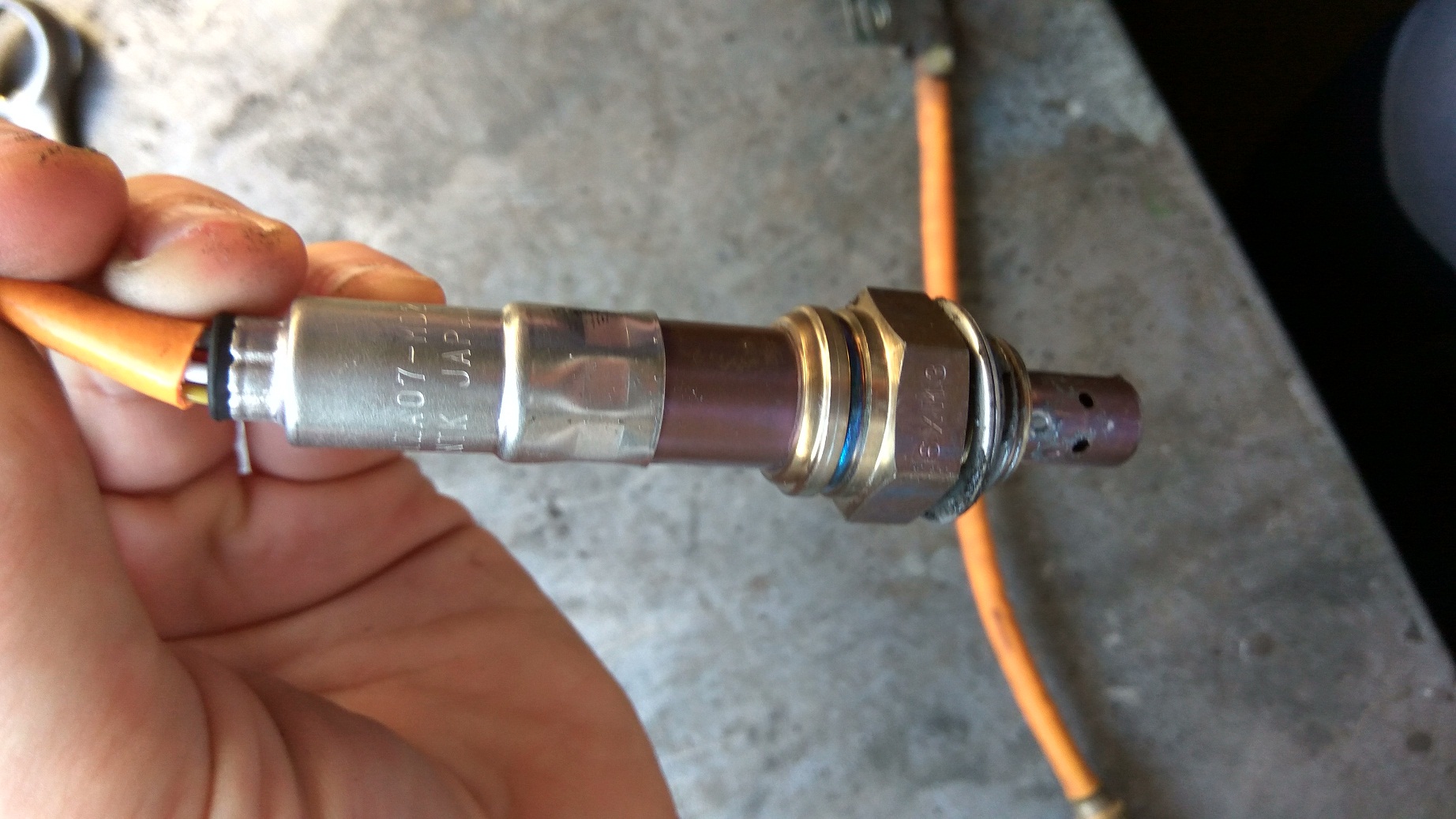

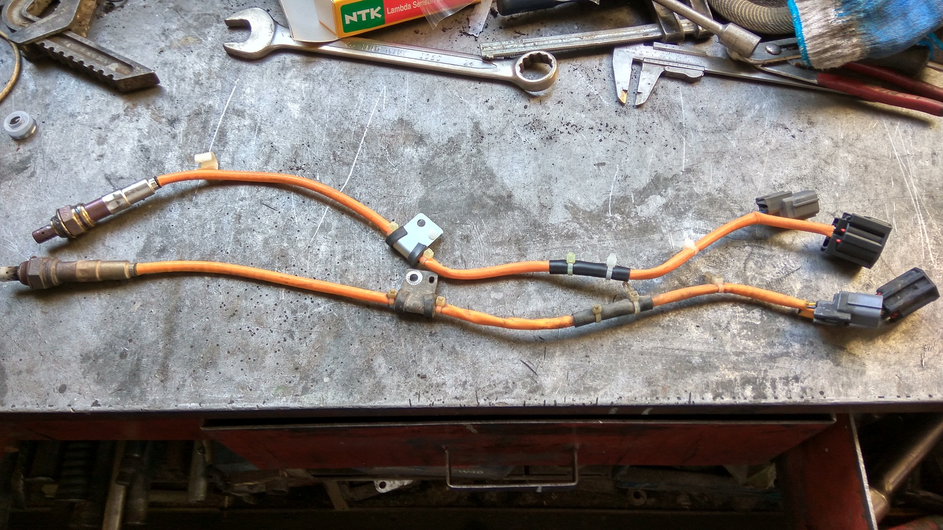

W temacie wyżej opisuję problem z pierwszą, szerokopasmową, 5-przewodową sondą lambda. Po wymianie na NTK 9394 LZA07-MD2 dedykowaną do Mazdy 6, problem minął. Autko działa płynnie, nie szarpie w zakresie 2000-3500 obr/min oraz płynniej, mniej nerwowo reaguje na operowanie gazem. Problemów ze zbyt wysokim spalaniem nie odczuwałem tak jak inni, w trasie w zasadzie porównywalne jak po wymianie, w mieście jakieś 10% różnicy. Sonda ta prawdopodobnie szła na pierwszy montaż, co wiele osób potwierdza i potwierdzają to również zdjęcia porównawcze, które wykonałem podczas wymiany sondy, właściwie wszystkie elementy się zgadzają.
W załączniku zdjęcia porównawcze starej i nowej sondy, może przydadzą się komuś na przyszłość.

Postprzez t34567 » 4 maja 2017, 22:56
Tak jak kiedyś pisałem – Kupiłem sonde o oznaczeniu LZA07AU4 06E906265S.
W koncu przed weekendem zabrałem się za to, czteropak i w odwiedziny do kumpla z podnośnikiem :D .
Efekty takie jak oczekiwałem – sonda działa. Przelutowałem wtyczki, podłączyliśmy ustrojstwo i auto zmiera się normalnie, nie szarpie a korekty nie świrują. Póki co przejechałem 450km i jest ok.
