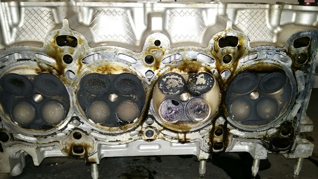

Postprzez Lucjan » 13 lip 2016, 21:30
[*]Witam.
Wypalony zawór (dosłownie: dziura)
Skończyło się tzw. małym remontem silnika:
– szlif głowicy (gniazda, zawory...)
– wymiana panewek
– wymiana 2 zaworów
– wymiana pierścieni (winowajca brania oleju)
– wymiana kompletu uszczelek silnika (ok 600zł)
– do tego wiadomo nowy olej + filtr
Całość z robocizną w Poznaniu 3000PLN
Później jeszcze regulacja gazu po naprawie.
Dotąd przejechane 16 tys km od remontu i wszystko w porządku.
Nauczka: jak kupujesz auto – poczytaj najpierw forum.
Nauczka 2: jak jest 80 stron wątku o braniu oleju – wykręć i obejrzyj świece przed zakupem auta.
Może i upierdliwe ale wg. mnie najpewniejsza metoda.
Zakładam, że w wypadku mojego auta był związek pomiędzy hurtowym poborem oleju a wypaleniem zaworu.

Postprzez Lucjan » 14 lip 2016, 11:15
Fakt, przez założeniem LPG nie był sprawdzany luz na zaworach.
Kupiłem auto z Niemiec z przebiegiem 129tys km
Załozony gaz przy 130tys km
Przy 142 tys upalony zawór i remont silnika
Obecnie 158 tys km na liczniku.
Gość co remontował silnik po 40tys zalecił kontrole luzu wiec przy 180tys podjade do niego.
Gaz zakładałem w PITEC (przedstawiciel STAQ) w Poznaniu – myślę, że nie był źle wyregulowany. Również tu na forum był polecany ten zakład dlatego się zdecydowałem.
Myślę, że problem był wcześniej niż te ostatnie 10tys no ale się pospieszyłem z montażem LPG...
