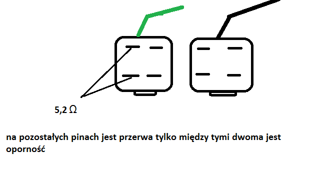

Udało mi się podłączyć ELM327 ale zapomniałem obsługi programu aby sprawdzić charakterystykę sond lambda -robiłem to ostatnio 6 lat temu. Czy sondy uszkodzone lambda mogą dawać takie objawy? czy powinny wskazywać jakąś oporność?
Jednak sprawdziłem miernikiem oporności na wtyczkach i wyszło tak:

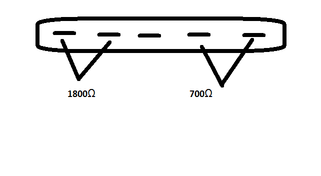

Przepływomierz ma takie wartości

Sprawdzę dzisiaj dolot powietrza czy nie ma nieszczelności i obadam jeszcze raz sondy lambda interfejsem. Wydaje mi się, że obie sondy powinny mieś jakąś oporność w końcu jest tam "grzałka"
