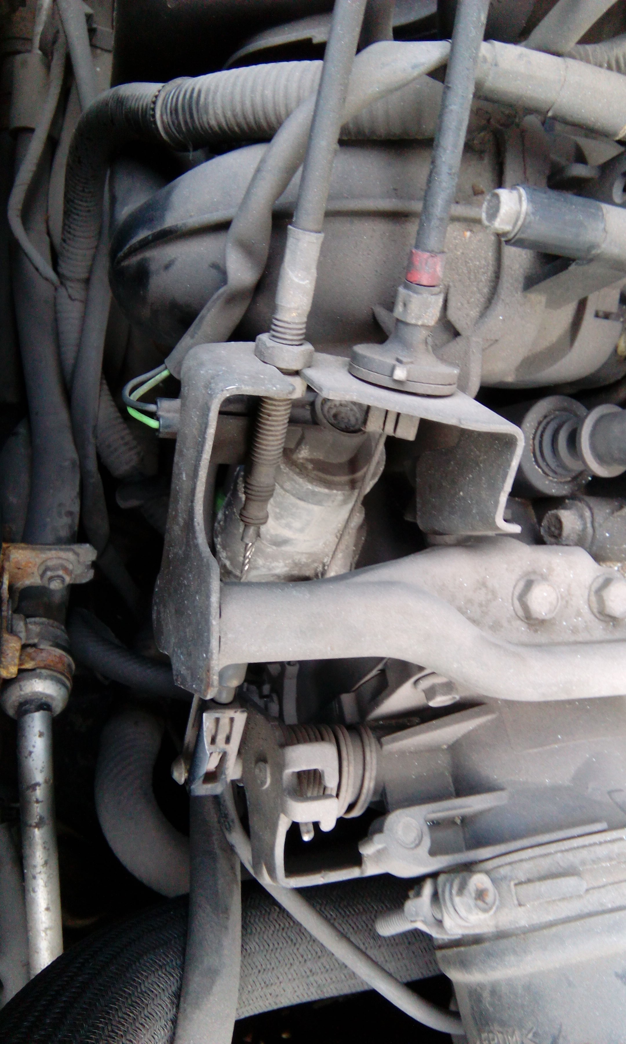

znalazłem rozrusznik okazało się że kabel coś przy wtyczce jest nie tak poruszałem kablami i jest ok ale błąd nadal jest. Mam pytanie co to za czujnik ??

Postprzez DeviS » 28 maja 2016, 17:51
Jaki czujnik ? Na zdjeciu widze przepustnice, linki od gazu i tempomatu, kawałek kolektora ssacego, przewody i silniczek krokowy (ten pod linkami) ;)

Postprzez angelusik_22 » 28 maja 2016, 17:55
DeviS to może powiesz mi gdzie jest czujnik ciśnienia absolutnego ?? Jego zdjęcie najlepiej. Chciałbym naprawdę zadbać o mazdę bo jest to super samochód, a ten check engine jest denerwujący (Błąd P0108)

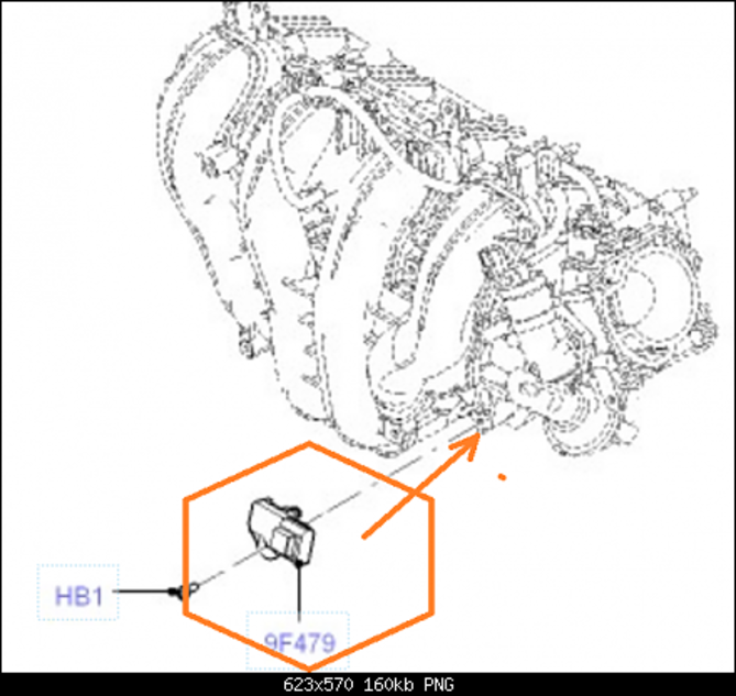

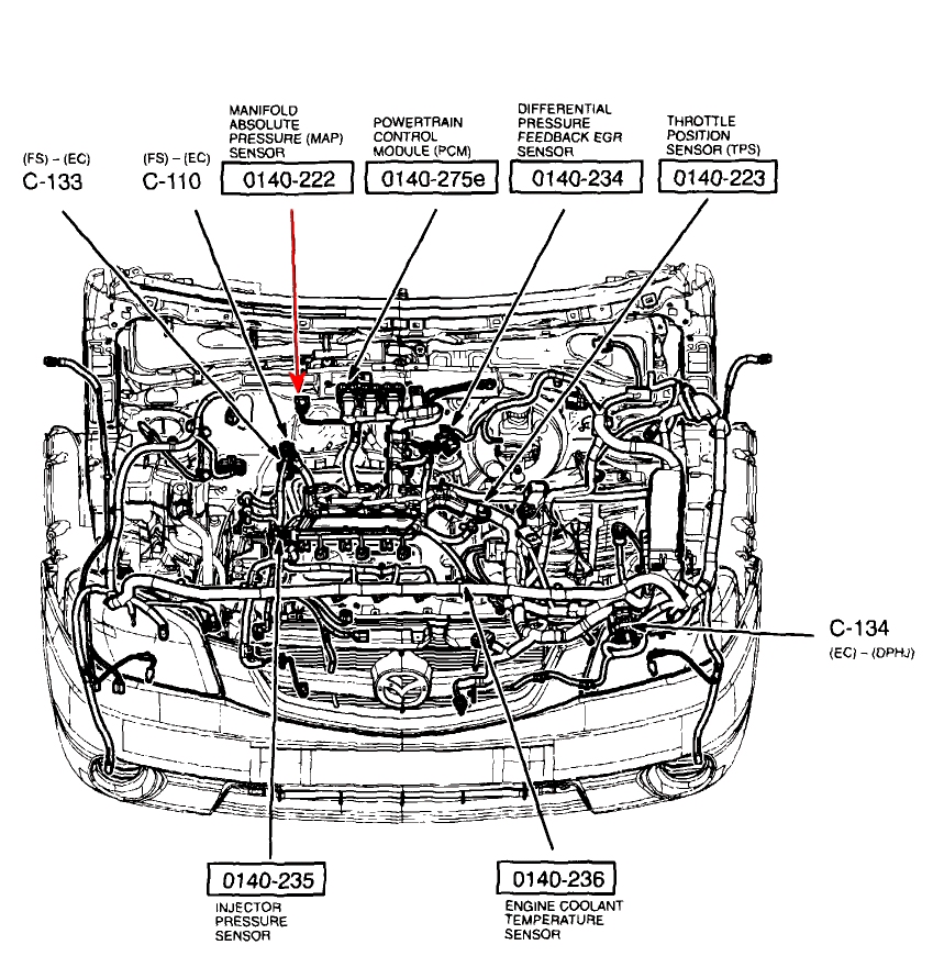

Postprzez pawelsik » 28 maja 2016, 18:55
A zobacz jeszcze w tym miejscu co na obrazku... Znalezione w sieci dla silnika 3.0
zaznaczony czerwoną strzałką
