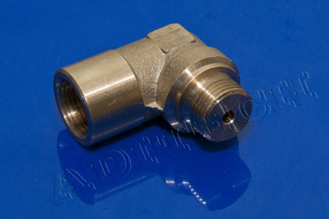

Wiem widziałem i takie w aspecach ,panowie juz drugi raz wali mi check ,pierwszy po przejechaniu 100km, włączyłem forscanem przejechałem około100 i znowu jest chek p0421
No dobra i wkręcić to w kata tego w kolektorze
,słyszałem tez ze moge zrobić rempa u elektronika ,ale nie zgłębiałam tematu,odnośnie kolektora bez kata zastanawia mnie gdzie wkręce lambde bo oglądałem fotki i nigdzie nie widze otworu na nią

łoł 3 sondy z którego roku jest ta mazda???
ja bym zapodał przejścjuwke (adapter, emulator różnie na to mówią) za katem, czyli jeśli miałeś kata w kolektorze wydechowym to sondy za nim czeba umieścić na tym emulatorze,
robimy to tak wykręcamy sonde zamiast niej wkręcamy emulator i w emulator dopiero sonde
