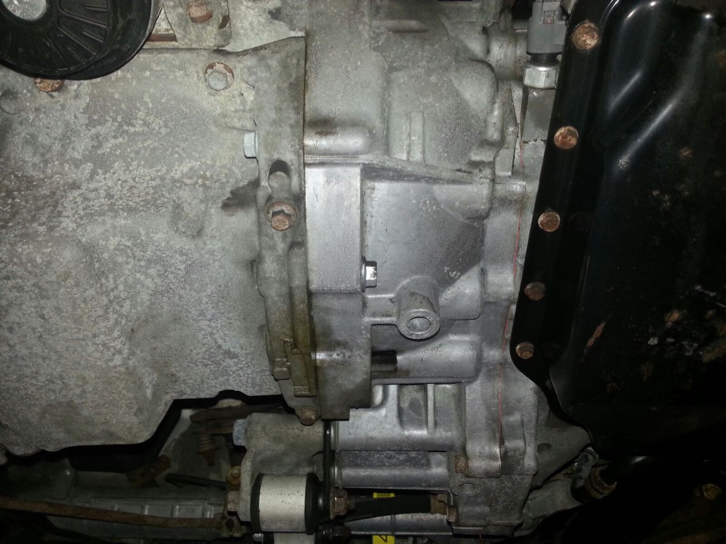

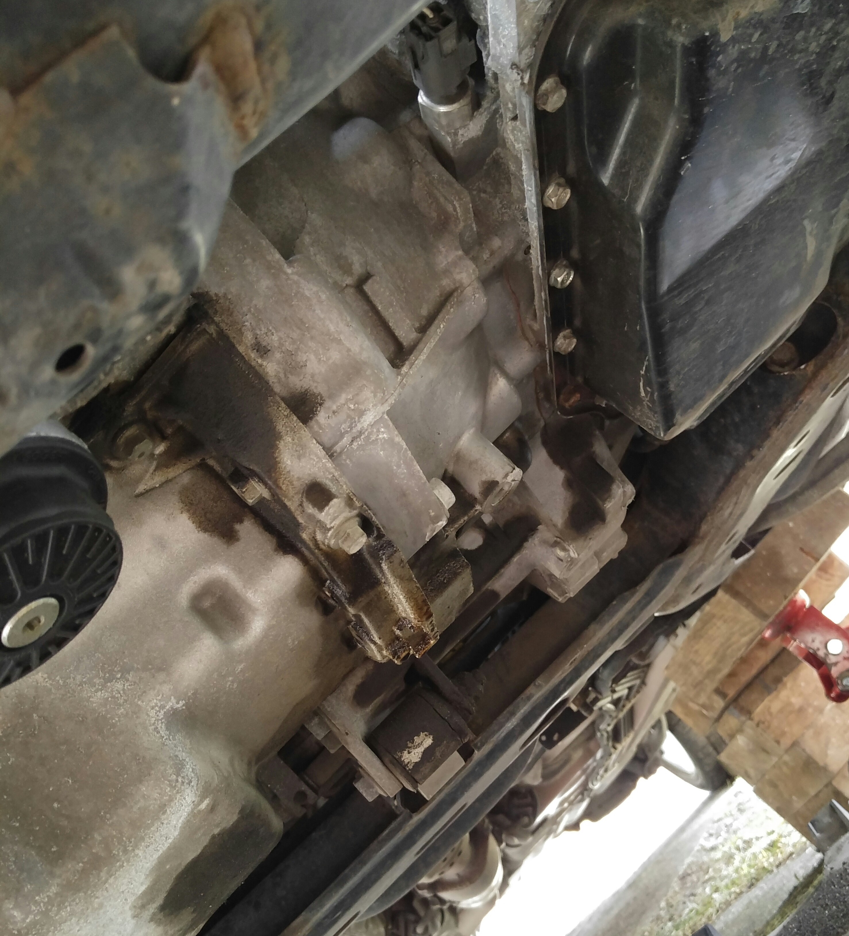

Postprzez brodaM6 » 14 mar 2016, 13:07
Cieknie olej z silnika i na sto procent jest to silnika ,jakies pomysly

U mnie na łączeniu silnika za skrzynią prawie od nowości "się poci", na razie nie leje, ale może to taki US patent na <sex:klasyk> czarnego oleju z silnika :P
Pewnie jest tam jakieś uszczelnienie, więc trochę roboty z tym będziesz miał – a ja w przyszłości <płacze>

11-310 to uszczelniacz wału po stronie koła zamachowego.
Z praktyki nigdy nie ciekły same od siebie. Od góry Ci nie podcięła tym olejem ? Spod pokrywy zaworów np.?

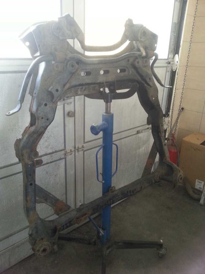

Witajcie,napisze cosik dla potomnych odnosnie wycieku oleju pomiedzy skrzynia a silnikiem.A wiec dzisiaj zostala zdemontowana skrzynia AT i co sie okazalo; odkrecila sie jedna ze srób mocujaca uszczelniacz wału!!! Nastepnej pozostał jeden obrót aby tez wypadła!!! Ta co spadla odbila sie w kilku miejscach wewnatrz co widac na elementach.(Nie mam foto bo mnie tam nie bylo tylko wiem z tel.) Zostal zakupiony nowy uszczelniacz wraz z jego obudową cena podobno ok 200zl i jutro skrzynia wraca na swoje miejsce <spoko> Nastepnie zostanie wyczyszczony,zakonserwowany i pomalowany tzw WÓZEK! Nowa poduszka skrzyni bo jest naderwana i łaczniki stabilizatora nowe bo niestety tamtych nie dalo sie w zaden sposób odkrecic(wszystko jeszcze fabryczne).I wiec gdyby te śruby na uszczekniaczu nie puscilu od wibracji silnika to nie byloby zadnego wycieku!! Skrzynia AT jest w stanie SUPEROWYM nic z niej nie cieknie <spoko> Aha okazalo sie ze tak jak u kolegi GENIEK nie ma chlodnicy skrzyni AT to u mnie jest.Amerykancki klimat jest surowszy to zdecydowali sie na podgrzewanie i chlodzenie skrzyni.Skrzynia jest wpieta weżami do chlodnicy z przodu ,IN i OUT <spoko> Obstawiam ze nie zmieszcze sie chyba w kwocie 1000PLN ;) Trzeba wiec zaplacic za male niedociagniecia pracowników MAZDY !!

Najlepsze w tym ze nie ma wycieku z AT ona byla zasyfiona od oleju co z niej lecial z gory z wężyka odpowietrzajacego chyba ,tego co wpada z bagnetu do skrzyni.Wężyk wymienilem ze dwa miechy temu.Po umyciu wszystkiego cieklo tylko z tego uszczelniacza wału.Uszczelniacz na skrzyni trzyma idealnie nic nie poci sie przy niej <spoko>
