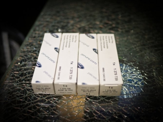

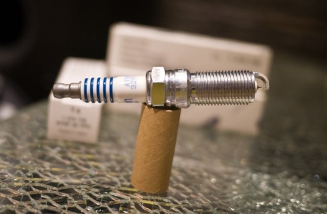

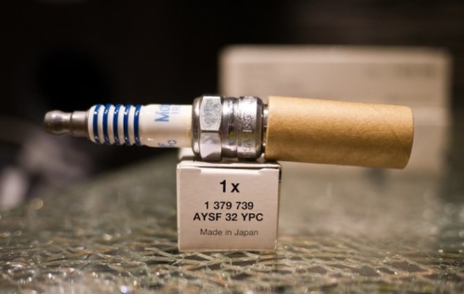

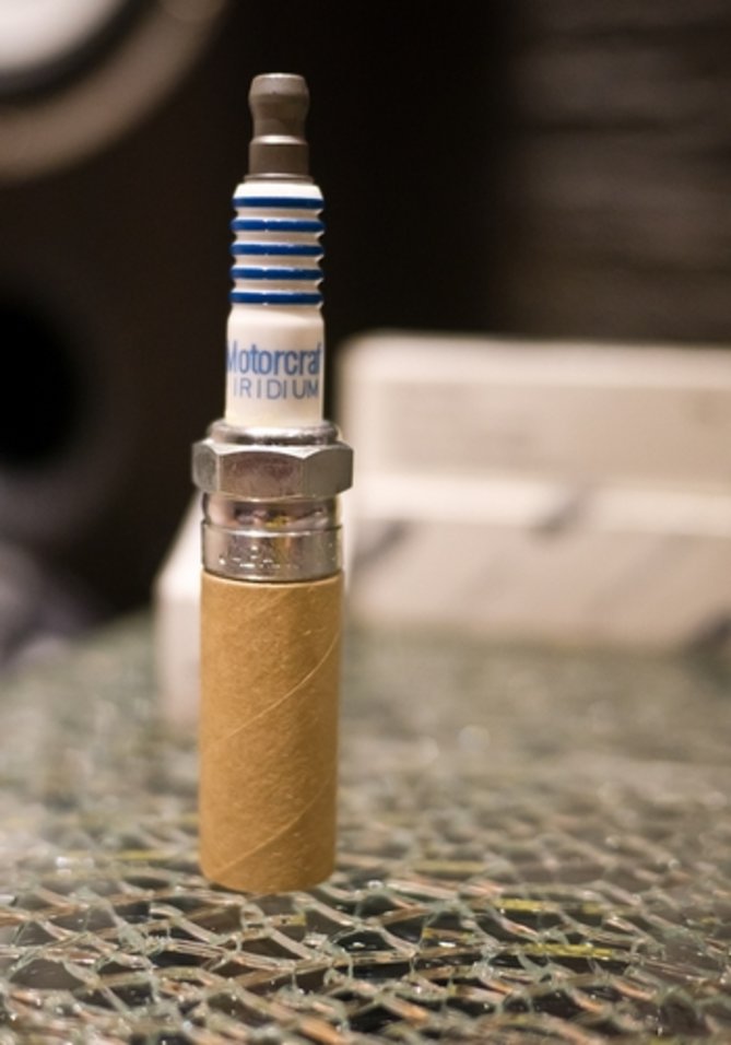

Świece do poliftów zamiast NGK których pełno podróbek, można nabyć w sieci ASO Ford "Genuine Parts" ;) które robi Motorcraft czyli słynne FoMoCo na pierwszy montaż. Oznaczenie części jest inne bo AYSF 32YPC ale na obudowie wytłoczone jest ILTR5A-13G JAPAN, więc pewniakiem można nabyć.
