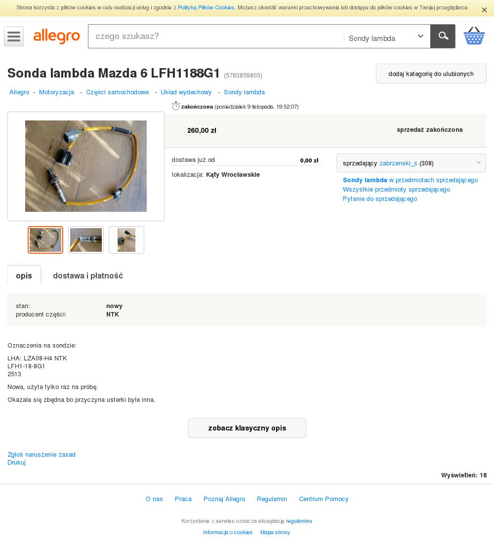

Postprzez t34567 » 12 lis 2015, 14:41
Czyli jednak chińską sondę masz OK? To ty miałeś ją do sprzedania na allegro?
http://allegro.pl/show_item.php?item=5783859803
W mailu napisałeś że był problem z przepływomierzem, a teraz widzę że aukcja zakonczona.
Czy ta sonda podejdzie do wersji 2.0? Oryginalną miałeś oznaczoną LZA08? Bo u mnie jest LZA07-MD2.
Auto mi szarpie przy przyspieszaniu(na LPG i benz), przepływkę podstawiłem, świece wymienione na nowe, probowałem również reset ECU. Jak wcisnę gaz w podłoge to w miarę płynnie przyspiesza. Mam tez delikatnie większe spalanie – po lekturze tego wątku objawy wskazują na sonde.... Pewnie będę musiał kupić. Najpierw czekam aż mój mechanik się odrobi, podpinamy auto pod IDSa i będziem sprawdzać.

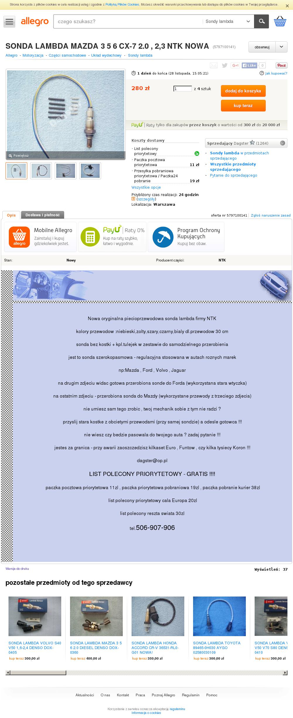

Postprzez hanys90 » 27 lis 2015, 10:41
Chciałem podpytać, czy ktoś ma jakieś doświadczenia z sondą z tej aukcji:
http://allegro.pl/sonda-lambda-mazda-3-5-6-cx-7-2-0-2-3-ntk-nowa-i5797100141.html
Będę wymieniać sondę z powodu błędu 2195 i zastanawiam się nad tą aukcją.
Od: 4 lis 2015, 10:29
Posty: 4 (1/0)
Skąd: Chorzów
Auto: Mazda 6 GY 2.0 147 '05 + LPG
Postprzez t34567 » 27 lis 2015, 16:40
Doświadczeń brak. Ktoś kupił 4 godziny temu, jak to Ty to daj znać jak się spisuje. Pytałem sprzedającego o model sondy (dokładne oznaczenie) to dostałem odpowiedź:
Ta ktora mam w ofercie jest od VW – numery nic panu nie powiedza.Wazne sa parametry.
Czyli nie zdziwiłbym się jakby była gdzies o 100zł taniej :)
Ja mam pytanie do ludzi montujących sondy z końcówką AU: działa Wam to?
Od: 26 lut 2013, 00:04
Posty: 324 (1/6)
Skąd: Stary Sącz
Auto: Mazda 6 Sedan 2.0 Pb 2006 147KM STAG 300 Premium/Hana/ACR01
Postprzez Danmazda » 27 lis 2015, 17:14
Z rok temu miałem problemy z sonda pięcioprzewodową. Miałem zamiar kupić coś takiego jak z tej aukcji. Na tym forum jest wątek o zamienniku, po przeczytaniu go stwierdziłem że szkoda kasy na nią i znalazłem używaną za 300 zł. Działa do dziś a przejechałem na niej bez problemu koło 20 tyś. km.

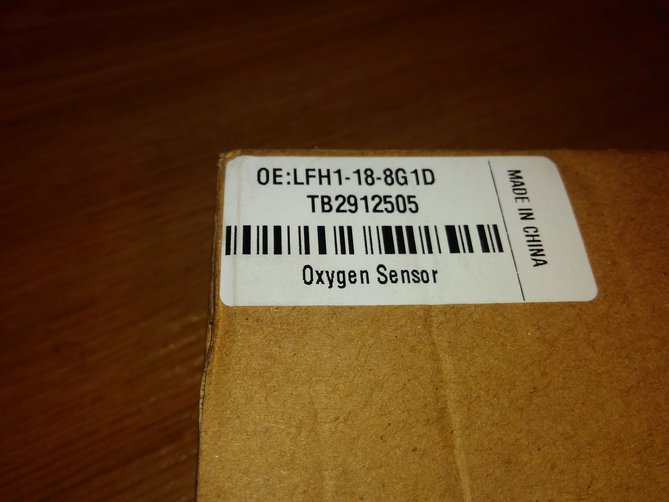

Dotarła do mnie sonda od chińczyka, kupiłem tutaj:
http://www.aliexpress.com/item/Free-Shi ... 97086.html
Sonda nie ma oznaczeń LZA07-MD2:
Idealnie pasowała do auta, po wymianie szarpanie ustało. Zobaczymy ile pojeżdżę. Na dzień dzisiejszy polecam, koszt ok 240zł. Paczka szła ponad miesiąc.
Reasumując:
-szarpanie rpzy przyspieszaniu (najbardziej czuc przy 2k-3k rpm)
-trochę zwiększone spalanie
-pojawiajacy sie i znikajacy check P0421
Rozwiązaniem okazała się sonda.
