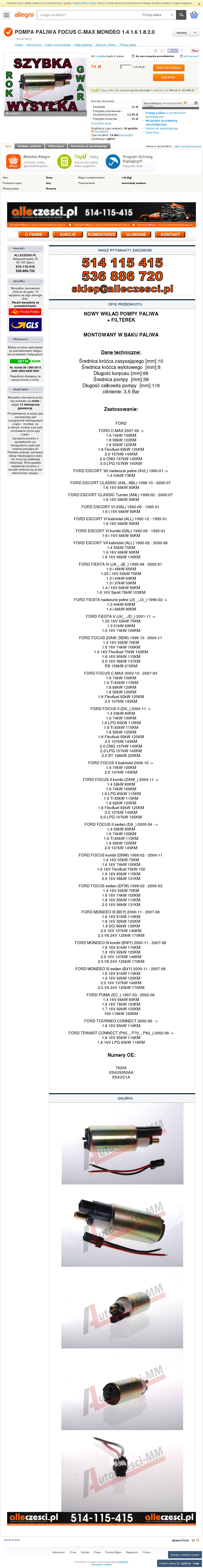

Znalazłem coś takiego:
http://www.pompa-paliwa.pl/pl/p/pompa-p ... 80550/4709
http://www.pompa-paliwa.pl/pl/p/pompa-p ... 40F40/3662
Mam nadzieję, że któraś pompka pasuje. Dam znać jak mechanik rozbierze i zobaczy.

Pompka numer 100140F40 LF17880550 okazała się ok, problem rozwiązany! :–)
