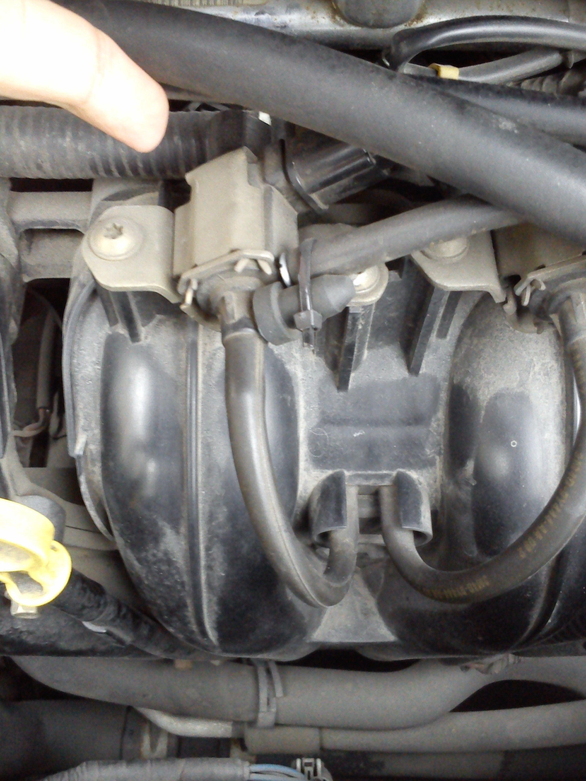

Aby wyłączyć klapki i pozostawić w pozycji krótkiego obiegu należy zdjąć przewód i zaślepić, zarówno przewód jak i króciec z którego go ściągamy tak jak na obrazku.
Aby sprawdzić na szybko czy to rzeczywiście klapki można odłączyć wtyczkę zasilającą od tego zaworku i wtedy powinny przestać klepać. Skutkuje to chwilowym błędem w ECU nie zapalającym Check engine.
Modyfikacja z przewodami nie powoduje błędów w ECU, jeżdżę tak już kilka tys. km i jest wszystko OK. Przy zamkniętej masce, silnika na jałowych prawie nie słychać :)

wszystko fajnie, ale u mnie nie ma tych zaworków przy kolektorze :(
Widziałem podobne elektrozawory miedzy silnikiem a akumulatorem, odłączałem wtyczki ale nie było różnicy:
