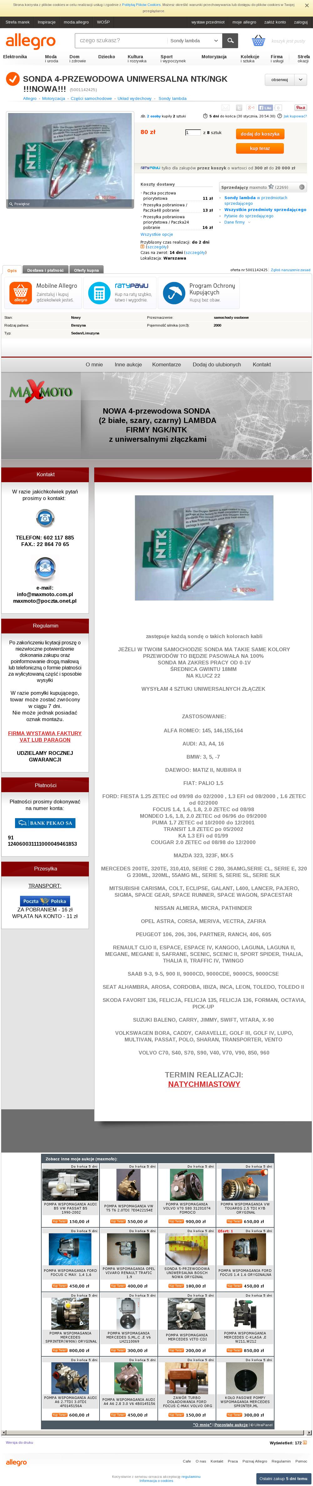

Panowie co sądzicie o takich sondach cena ciekawa niby ngk/ntk ale jak pytałem po hurtowniach to za ngk trzeba dac kolo 160 zł a bedzie mnie czekała wymiana
http://allegro.pl/sonda-4-przewodowa-un ... 42425.html
W naszych silnikach jest 5-cio przewodowa o ile dobrze pamiętam , bo dawno temu to było , ja wolałbym chyba denso możesz kupić w usa albo poszukać w pl może już mają
leonidas2
Mam silnik AJ i sondy zwykłe znaczy 4 przewodowe jak dobrze kojarzę to też oryginały są ngk tylko te na allegro ciekawi mnie taka niska cena? i w sumie tez jak dobrze pamiętam ngk sondy miały żółte pudelka a ta ma zielony ale mogli zmienić bo już chwile nie siedzę w temacie zmieniłem branże może ktoś miał styczność z tymi sondami czy to po prostu jakieś podróbki chińskie?
Nie znam produktów NTK po drugie przed katem 5-cio za katem 4-o przewodowa o ile mnie pamięć nie myli
