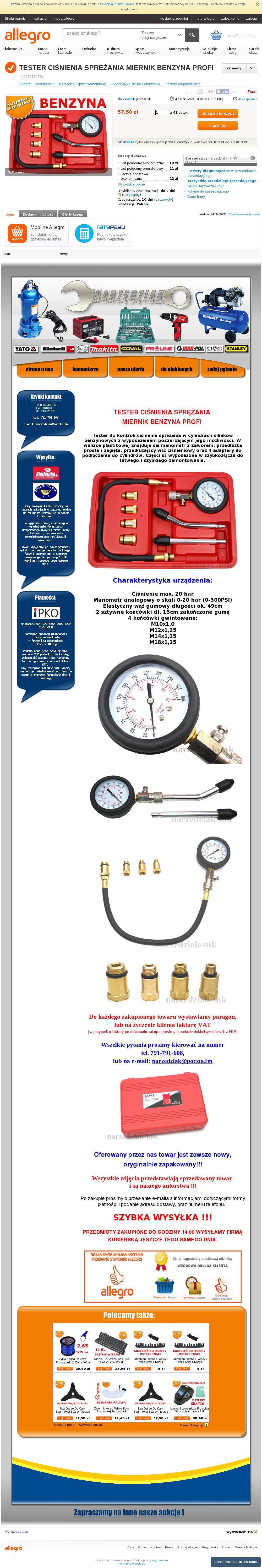

Witam kolegów
Czytałem ten temat do 15-stej strony później już wymiękłem... Jeżeli było poruszany temat testerów kompresji to przepraszam
Czy takie urządzonko będzie ok do sprawdzenia kompresji? Będzie gwint pasował? Najlepiej sprawdzać tymi stożkowymi końcówkami czy wkręcanymi?
http://allegro.pl/tester-cisnienia-spre ... 36435.html
I ostatnie pytanie: jest jakiś sprytny patent jak to wkręcić w gniazdo, które jest głęboko schowane? Wężyk jest na stałe chyba z wkręcaną końcówką i nijak to włożyć na klucz nasadowy...

witam
miałem kiedyś podobny zestaw (wybrałem najtańszy z takich jak pokazałeś też coś około 50PLN), trzy razy go reklamowałem ponieważ nie było w nim na wejściu zaworu takiego jak w kole, przez co nie można było dokładnie zmierzyć ciśnienia, jak kręciłem rozrusznikiem to wskazówka skakała do wartości ciśnienia jakie było na cylindrze po czym wracała do zera:/ wiec pomiar w jedna osobę odpada, dodatkowo jak wkręciłem tam zaworek z dętki i porównałem to z innym ciśnieniomierzem za 100pln z fabrycznym zaworkiem to wskazania na tym za 50pln były niższe. Podsumowując 3 razy to odsyłałem straciłem kasę na wysyłki, a ciśnieniomierza dalej nie mam.
jeżeli chodzi o wkręcanie tego wężyka to nie potrzeba żadnych kluczy, wystarczy mocno skręcić końcówkę z wężem i nie za mocno wkręcić całość w gniazdo w głowicy (żeby przy odkręcaniu nie rozkręciła się końcówka z wężem, jeżeli się rozkręci to musisz kombinować takie długie kombinerki).
pozdrawiam

Ja kiedyś kupiłem czujnik do pomiaru ciśnienia Yato YT-7302. Mam go już ze 2 lata i sprawdza się dobrze. Robiłem pomiary kilku autek. Nie ma tylu końcówek tylko jedną wkręcaną i jedną uniwersalną gumową. Niestety do pomiaru potrzeba 2 osób, bo czujnik z tą końcówką gumową trzeba cały czas dociskać do otworu świecy podczas kręcenia rozrusznikiem, ale przynajmniej nie ma problemu z odkręcaniem. Jest powtarzalność pomiarów, a wskaźnik zatrzymuje się na najwyższej wartości i zeruje się guziczkiem
Skala mogłaby być dokładniejsza.
