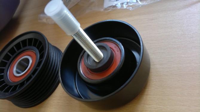

Problem z rolką prowadzącą (zwrotną) -foto
1, 2
rolka napinacza paska osprzętu, OEM JAPAN – 109PLN
rolka prowadząca paska osprzętu OEM JAPAN – 89PLN
nie ukrywam, nie pamiętam która jest która, ani rozmiarów nie pamiętam, ale mam w domu stare, więc mogę po południu zmierzyć.

nie wiem czy tam jeszcze jakieśrolki są, i powtarzam że to od silnika 2.3
Zapytaj w klubowym sklepie http://www.mazdaspeed.pl/sklep , Paweł albo ravo zrobią ci dobrą ofertę, tylko dochodzi jeszcze koszt wysyłki. Przede wszystkim, musisz być pewien o którą rolkę się rozchodzi.

Może to zbieg okoliczności lub coś, ale moja rolka prowadząca wygląda tak samo. Też ma takie wypusty
A mamy ten sam rocznik auta i silnik

Wybaczcie, że odgrzewam kotleta ale mam pytanie ta rolka jaki ma numer oryginalny? I gdzie mogę ją dorwać z orginału?
& Marta
- Od: 25 kwi 2014, 11:37
- Posty: 3600 (51/69)
- Skąd: Niepołomice
- Auto: Mazda6 GH '08
MazdaSpeed 3 BK '08
Rolka prowadząca paska osprzętu Mazda OE LFH1-15-940A. Kosztuje 289 zł.
Rolka napinacza paska osprzętu (tylko razem z paskiem) Mazda OE L3Y1-15-SAX. Cena 422 zł.
Nie dostaniesz oryginału inaczej, ale rolki, które kupił matthies są w porządku.
xRafalx napisał(a):Wybaczcie, że odgrzewam kotleta ale mam pytanie ta rolka jaki ma numer oryginalny? I gdzie mogę ją dorwać z orginału?
rolki OEM JAPAN są na łożyskach NTN – dobrej jakości, zdają egzamin. Zero reklamacji. OE MAZDA jest sporo droższa i też będzie siedział tam NTN, może NSK.

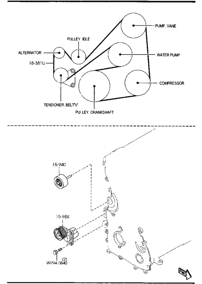

EDIT: znalazłem sam schemat
chodzi mi o PULLEY,IDLE nr OEM – LFH1-15-940
w internecie pod tym oznaczeniem jest rolka osprzętu alternatora.... :/
oraz PASEK 6PK-2260 ? potwierdzone to oznaczenie?
Rozumiem że rolka o której mówimy to ta górna. Sklep IC nazywa ją Rolka zwrotna paska wieloklinowego U mnie jest ona metalowa, a widzę że SKF, INA i inne zamienniki mają bieżnię już z tworzywa.
Jeszcze zapytam dla pewności. Kierunek ODKRĘCANIA akurat tej rolki to przeciwny do wskazówek zegara?? Nie wiem czy nie ma tam innego kierunku gwintu.
15-940 LFH1-15-940 PULLEY,IDLE
15-98X LFG1-15-980B TENSIONER,BELT'V'
18-381U LFH1-15-909B BELT 6PK-2260
99-756 99794-0840 BOLT,FLANGE

Mówisz o 6? Mówimy o rolce ze zdjęcia z pierwszego postu po prawo od alternatora, a nie napinającej znajdującej się poniżej rolki od alternatora. Tutaj mamy bardzo wąsko (ok 3cm do metalowego nadkola) i pytałem czy cały gwint wychodzi bez problemu
Tak, cały czas o niej mowa. Śruba jest długa, ale z tego co pamiętam otwór w bloku nie jest gwintowany do samego końca (było tam takie nacięcie w którym przesuwasz całą śrubę z rolką w bok – widać to na rys z katalogu).
Z napinającą oczywiście nie ma większego problemu.
