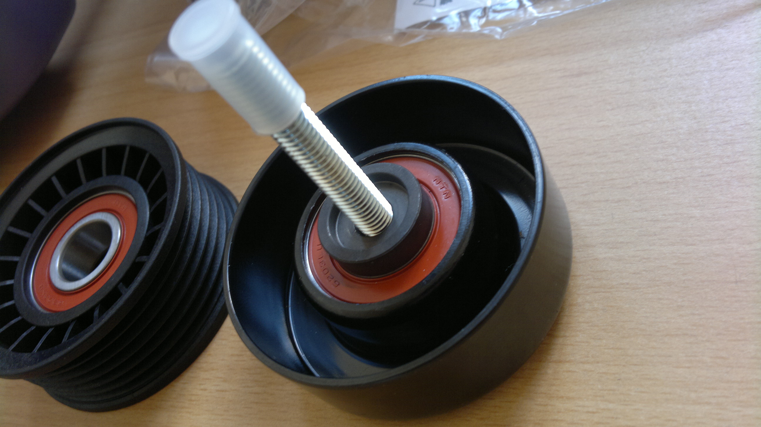

Witam...czy ta rolka ma takie wypusty u was też? czy zużyła sie w tak dziwny sposób i nadaje się do wymiany?

nie wiem czy 2.0 i 2.3 sa tutaj analogiczne, ale u mnie nowa rolka prowadząca wygląda tak:
niestety tylko takie zdjęcie mam.

A jakiej firmy ta rolka...i jakie koszta?..moja ma śd. 70mm szer. 25mm

Postprzez matthies » 23 maja 2014, 06:49
rolka napinacza paska osprzętu, OEM JAPAN – 109PLN
rolka prowadząca paska osprzętu OEM JAPAN – 89PLN
nie ukrywam, nie pamiętam która jest która, ani rozmiarów nie pamiętam, ale mam w domu stare, więc mogę po południu zmierzyć.

nie wiem czy tam jeszcze jakieśrolki są, i powtarzam że to od silnika 2.3
Zapytaj w klubowym sklepie http://www.mazdaspeed.pl/sklep , Paweł albo ravo zrobią ci dobrą ofertę, tylko dochodzi jeszcze koszt wysyłki. Przede wszystkim, musisz być pewien o którą rolkę się rozchodzi.

Może to zbieg okoliczności lub coś, ale moja rolka prowadząca wygląda tak samo. Też ma takie wypusty :|
A mamy ten sam rocznik auta i silnik :)

mechanik powiedział że ta rolka jest zniszczona...i niszczy przy okazji pasek...no coż ja już zakupiłem nowa i będe wymieniał

Rolka prowadząca paska osprzętu Mazda OE LFH1-15-940A. Kosztuje 289 zł.
Rolka napinacza paska osprzętu (tylko razem z paskiem) Mazda OE L3Y1-15-SAX. Cena 422 zł.
Nie dostaniesz oryginału inaczej, ale rolki, które kupił matthies są w porządku.

rolki OEM JAPAN są na łożyskach NTN – dobrej jakości, zdają egzamin. Zero reklamacji. OE MAZDA jest sporo droższa i też będzie siedział tam NTN, może NSK.
