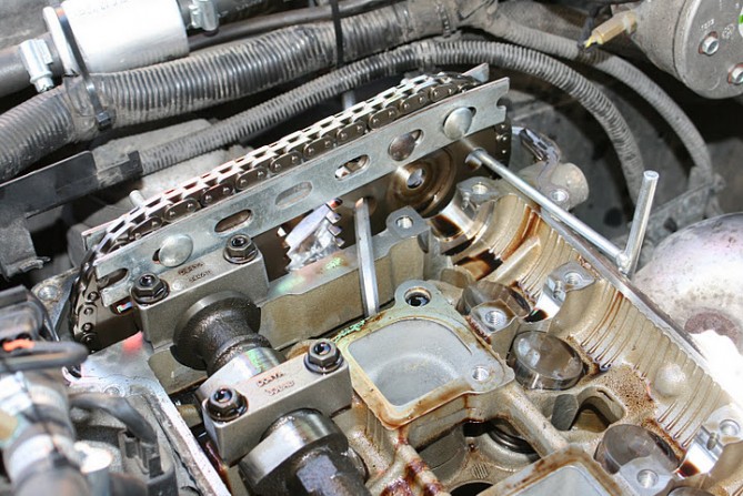

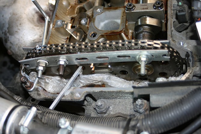

A możesz napisać jak dokładnie to zrobiłeś? Bo ja przy sprawdzaniu szklanek też to zrobiłem bez luzowania napinacza, ale później myślałem że umrę przy zakładaniu zębatek na wałki....
Co do szlifierza to słyszałem różne opinie. Niektórzy mówią, ze te "grzybki" są utwardzane powierzchniowo i nie powinno się ich szlifować, inni szlifują i jest ok. Natomiast facet od głowic mówił mi, że on skraca zawór i nie rusza szklanek bo ich nie można szlifować. Dlatego ja wybrałem metodę na "dwa razy": rozbiórka + sprawdzenie i złożenie, następnie zamówienie i ponowne rozbieranie.
- Od: 14 sie 2012, 13:20
- Posty: 118
- Skąd: Wrocław
- Auto: Mazda6 (GG / GY) 2.0l benzyna Sport Kombi Exclusive
141 KM LF-DE 2003

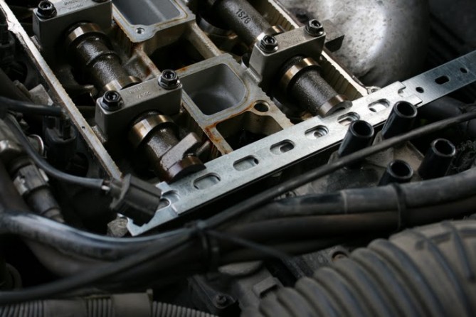

zrobiłem to tak jak na tej fotce
ale z tego co wiem, a swoja wiedze brałem z forum mondeo, to na ssącym walku tak nie idzie, bo nie można wykręcić śruby od kola zębatego, na wydechowym walku jest w obudowie rozrządu taki wypust, czego nie ma na ssącym. Dlatego pytałem cie czy ściągałeś cały rozrząd, myśląc właśnie o tej śrubie-problemie, u mnie nie było potrzeby ingerować w szklani "ssące" .
No właśnie wiem, też to widziałem.
I u mnie jest jeszcze jedna szklanka na ssącym do wymiany
Dlatego tym sposobem u mnie nie bardzo szło.... Dokładnie tej śruby nie da się wykręcić bez wyjęcia kółka.
Jeżeli chodzi wydechowy to wszystko się zgadza, jest "wnęka" i idzie spokojnie ja wyjąć i tym sposobem co robiłeś spokojnie się da. Tylko należy bardzo dobrze podeprzeć kółko, bo napinacz dosyć mocno ciągnie i jak pójdzie trochę w dół to będzie niezła walka zęby nałożyć na wałek.
Dlatego ja walczę z tą pier... zaślepką. Jak ją wykręcę to sobie zluzuje napinacz i mam piękną robotę bez kombinowania i "patentów" :–) Tylko, że ona jest na klej (prawdopodobnie Loctite czerwony) i już wyjechałem ją torxem
. Więc kolejne podejście do sprawy będę zaczynał od wykręcenia tej zaślepki. Każdemu polecam zacząć od tego, bo jak nie pójdzie to nie będzie trzeba nic skręcać tak jak ja to miałem.
Tylko ona stanowi "problem" reszta jest łatwa do zrobienia, no i potrzeba posiadać parę kluczy: dynamometryczny z zakresem tak od 6-8 do 18 Nm, klucz oczkowy 21, nasadkę 8 najlepiej długą i nasadkę 10 lepiej jak też jest długa. Do tego dwie śruby 6 o długości 30mm. Takie rzeczy jak lewarek i śrubokręt oraz klucz do kół pomijam. No może się jeszcze przydać 16 długa do wykręcenia świec (łatwiej się kręci wałem). No i blokada rozrządu.
Było zrobić pare fotek , opis masz ,będzie jeszcze prościej podejść za pierwszym razem,ty za drugim razem już zrobisz to o wiele sprawniej
